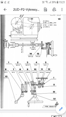

Zdravím, nevíte někdo jak seřídit vůle na přisuvu hlavního vřeteníku do záběru???
Když hydraulicky přijedu a odjedu tak to najíždí přesně na stejné číslo, měřeno hodinkami, ale jakmile pootočím ručník kolem přísuvu tedy při měření kusu když vřeteníkem odjíždím vzad tak musím o ručním kolem přísuvu pootočit o polovinu otáčky zpět, protože to má blokaci a nejde použít páka pro rychlé přistavení vřeteníku do řezu. A při opětovném přisunutí vřeteníku vpřed a natočení ručník kolem na stejné číslo jako při odjíždění naměřím na obrobku cca o 0.01 menší hodnotu, tedy že dojde k obroušení kusu, jak se dá tento problém vyřešit????

Hlavný rozdiel, na ktorom v tomto prípade záleží, je to, že BUA a BHU majú priečne vedenie valivé, ale 2UD ich má klzné. Treba si uvedomiť, že ak chcem na priemere zobrať 0,01mm, tak vretenník sa musí pohnúť o polovicu menej. No a to už môže byť u klzného vedenia (ešte k tomu zodratému) problém. Tie hydraulické odjazdy sú riešené trochu inak, pretože rady BUA (a aj BHU) boli určené na presnú opakovanú sériovú robotu. Preto sa napríklad v automatických režimoch nehýbe koliečko priečneho posuvu, avšak na 2UD áno.

Prestnost hydraulickeho prijazdu zabezpecuje protizávazie vreteníka,,takže ti bude vždy jazdit celkom prestne,,ale ručne kolo ide cez ozubený mechanizmus,,

Aj keby sa pootočil šrób tak sa pootoči cely mechanizmis kola,,

Oprava,protizávažie vymedzuje maticu a šrob,,
