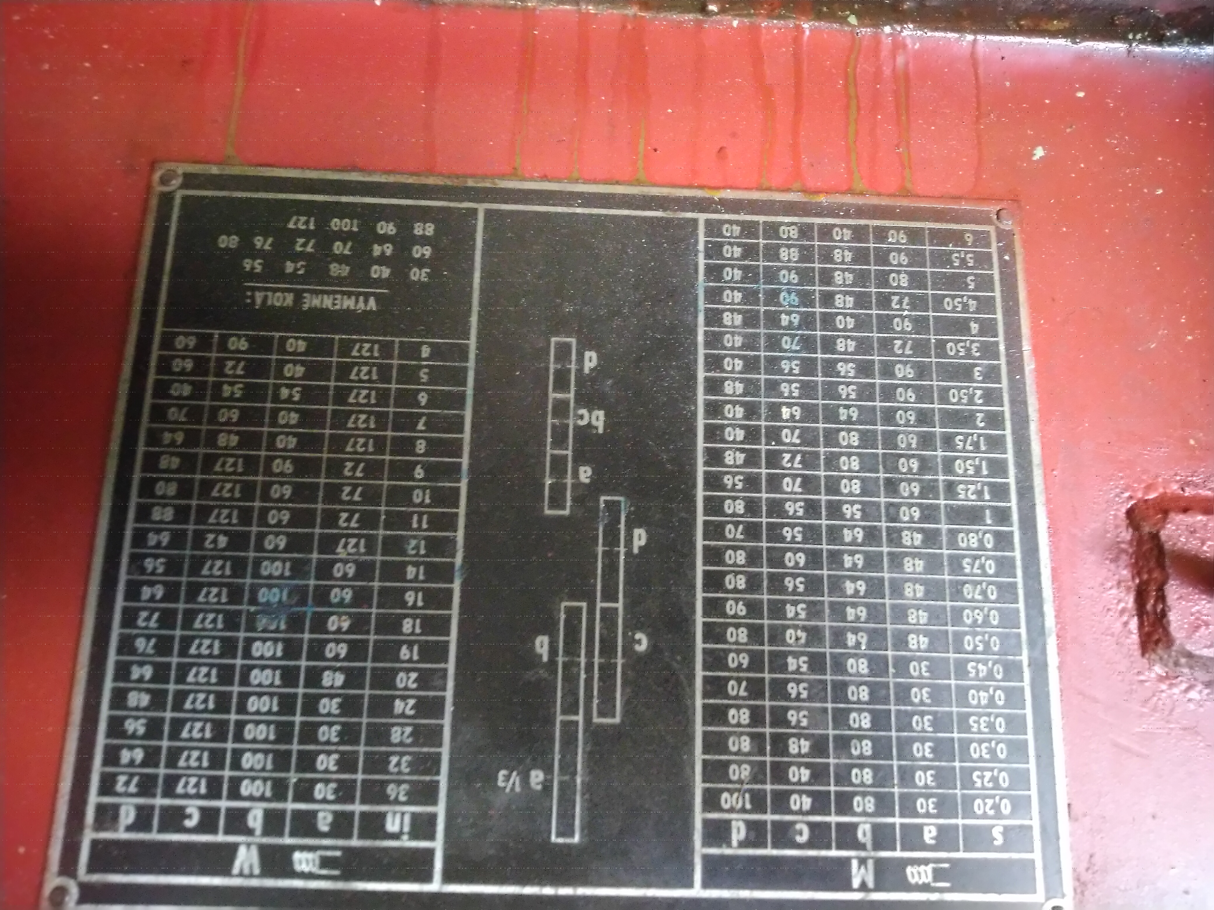

Další hloupá otázka od, může mi někdo říct, která jsou tato kola a b c d?

No a je to 60, b neni videt, c je to 127 zubý a d je 72 jestli dobře vidím. Ty prvni tri vlevo jsou vsechny stejný a nejdou menit, jen posouvaji osu otaceni.

Děkuji, takže je to něco takového?

Jo presne tak
Příspěvky: 6251
29. 7. 2021, 8:29
Stahni si manual od Tumlika, je tam komplet textová i vykresova cast a v nem je to popsaný
