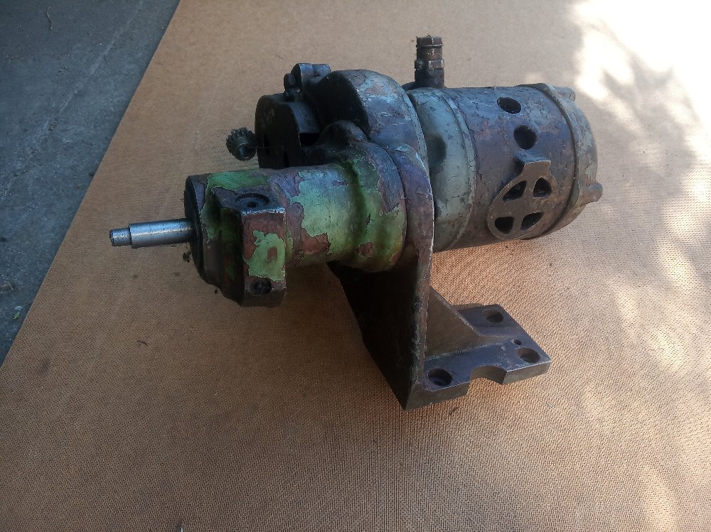

Súčiastka ktorú mám v úmysle vyrábať má kolmo na os dieru 1.5mm. A tým sa dostávam ku otázke : existuje na A20-tku taký vŕtací prípravok ktorý mi dokáže pomôcť? Robilo na niečo také?
Sústružnícky automat A20
Dá se, mašina umí zastavit vřereno a existuje na to příslušenství, které se dá na přední suport. Po vyvrtání se vřeteno roztočí a součástka se upíchne. Sežeň si knížky "Revolverové automaty" a taky "Práce na revolverových automatech". Něco je taky v návodu k obsluze.
