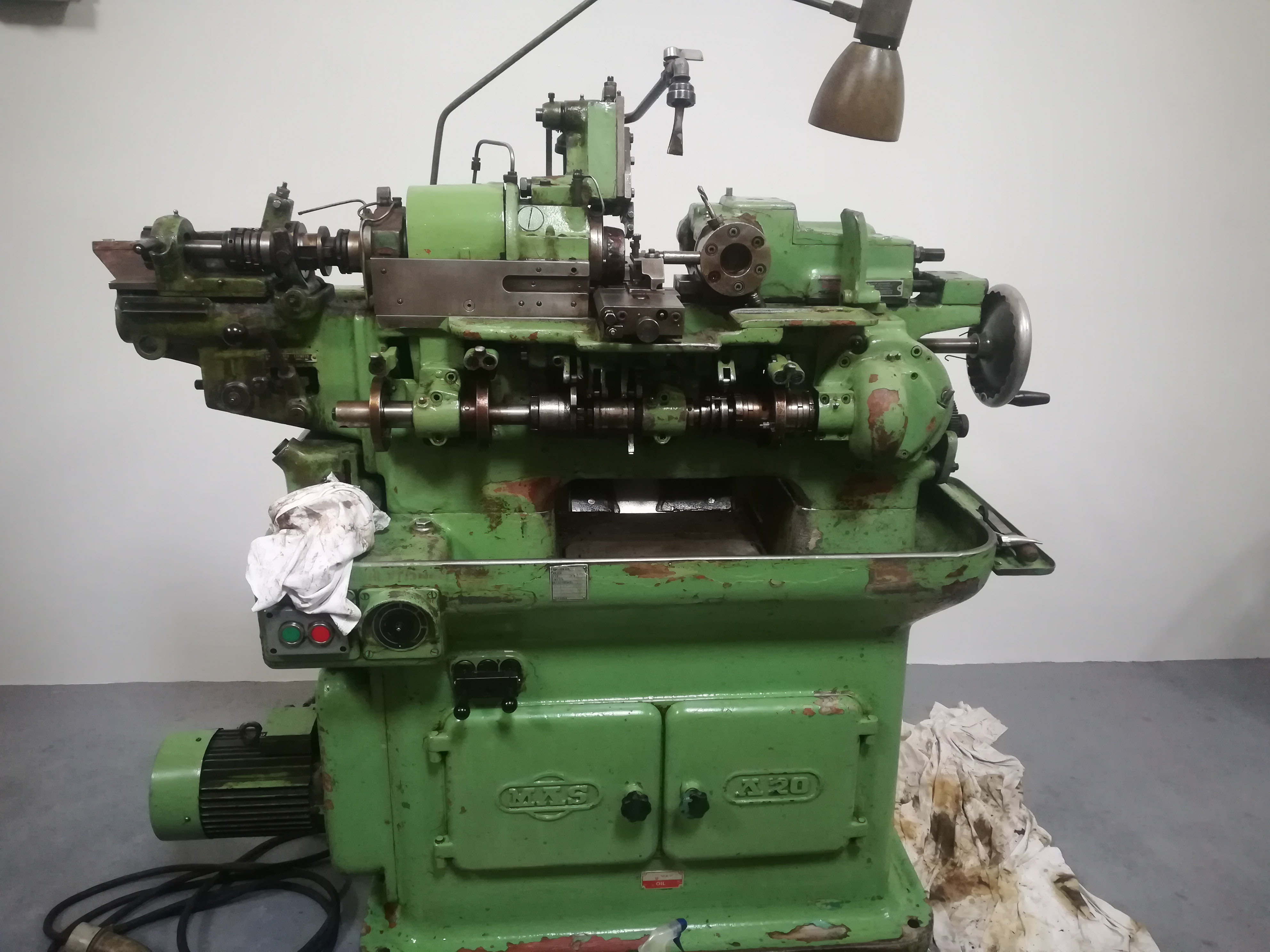

Stal som sa nedávno hrdým majiteľom automatu A20 z roku 1965 kúpeným pre jednu konkrétnu väčšiu sériu.
K sústruhu som dostal všetko, čo v danej firme pri ňom ležalo, takže asi 6 bedničiek náradia, klieštin a iného príslušenstva vrátane návodov, katalógu náhradných dielov aj upínacieho príslušenstva.

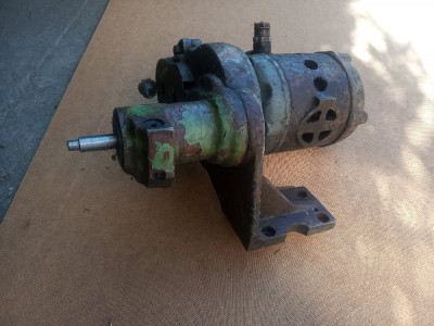

Súčiastka ktorú mám v úmysle vyrábať má kolmo na os dieru 1.5mm. A tým sa dostávam ku otázke : existuje na A20-tku taký vŕtací prípravok ktorý mi dokáže pomôcť? Robilo na niečo také?

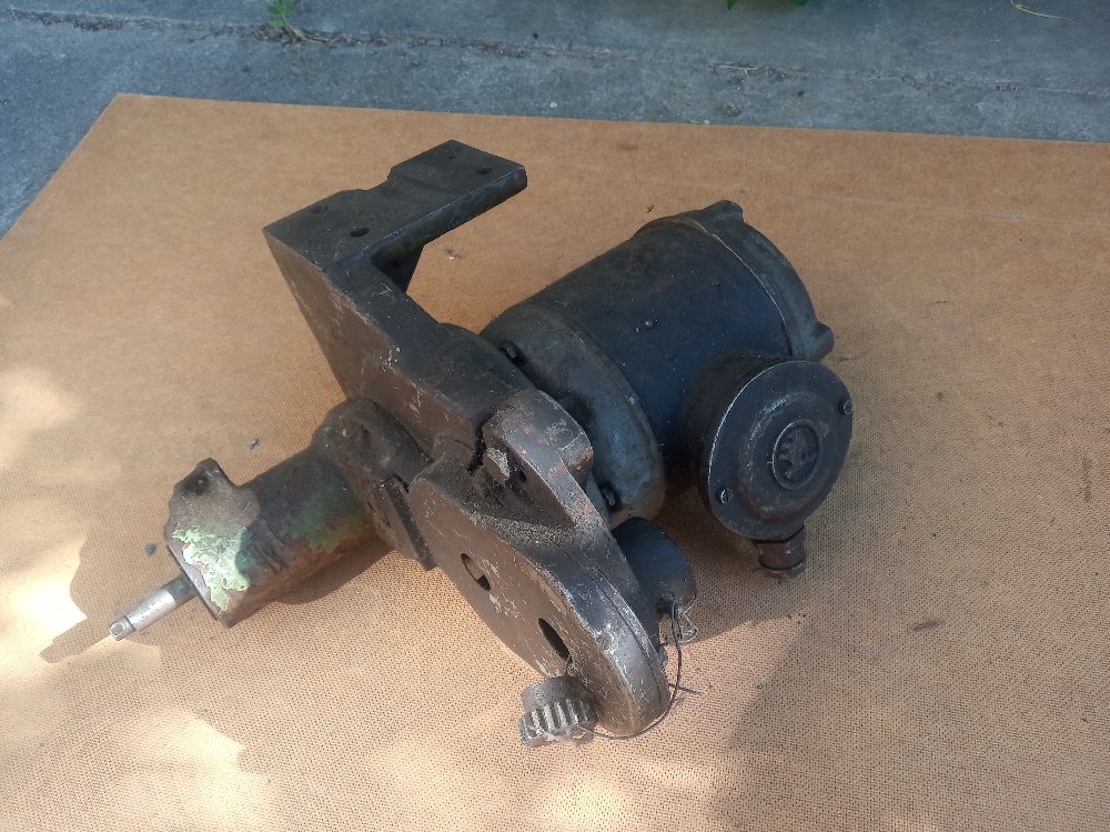

Nie je toto súčasťou vŕtacieho sersamu? Fotil mi to pán ako súčasť príslušenstva ktoré má k starej A20. A jedine toto mi teoreticky pripadalo použiteľné na vŕtanie keďže má vlastný pohon samostatným elektromotorom.

19. 6. 2021, 2:22
Dá se, mašina umí zastavit vřereno a existuje na to příslušenství, které se dá na přední suport. Po vyvrtání se vřeteno roztočí a součástka se upíchne. Sežeň si knížky "Revolverové automaty" a taky "Práce na revolverových automatech". Něco je taky v návodu k obsluze.
