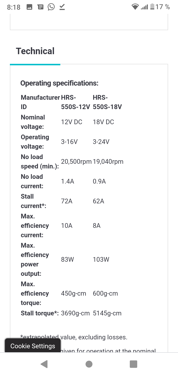

Už jsem se k tomuto taky dopátral, že například motor stěračů je možno sehnat třeba DC 12V a 100W....na co ale driver? Stačí mi PWM regulace a klasický zdroj ne?zverodoktor píše: ↑19. 6. 2021, 11:14 Ahoj,
daj tam stieračový motorček z auta, robia to tak skoro všetci a máš vystarané. Ak k tomu pridáš ešte nejaký PWM regulátor a driver, budeš kráľ
(možno toto, Mex bude vedieť lepšie či sa to hodí.
https://www.gme.sk/modul-h-mostika-30a-s-vnh2sp30 )
Jinak ikdybych např použil tento motor s planetovou převodovkou, stále počítám s následným zpřevodováním na šroub posuvu

Myslím že ďalej to už prevodovať nemusíš, aspoň nie kvôli výkonu, možno kvôli rýchlosti. Vyskúšaj ten motor s PWM na stole a uvidíš. Používajú sa aj riešenia s akuskrutkovačmi (malými, ako napríklad tento: https://www.lidl-shop.sk/p/parkside-aku ... 2613010779 ). Výhoda je kompaktnosť, zabudovaná prevodovka a aj PWM regulácia. Miesto akumulátora napojíš na vhodný zdroj. Tie PWM regulátory k akunáradiu sa dajú kúpiť aj zvlášť za pár drobných, niekto tu na fóre tu dával link.
Ten driver DC motora obvykle okrem PWM vie motor aj brzdiť. Pri strojnom posuve je to docela užitočná vlastnosť, budeš môcť používať aj "narážky" na mikrospínače.

Protože jsem několik takových věcí dělal a co je hlavní i dodělal a dotáhnul do finálního konce, dovolím si pár postřehů.
1/ stěračový motor, PWM. Většinou má úplně debilní rozměr na prichycení, ale hlavní problém je, jak budeš točit kličkou? Naprostá většina stěráků má šnek.
2/ výkon vypočtený a výkon potřebný se překvapivě liší o stovky procent. Stačí zvětšit třísku, nebo tvrdší materiál a jsi v prd.......li
3/ a co rychloposuv? Věř mi, že ten je u omotorovného posuvu klíčový.
4/ jak na koncové dorazy?
5/ a co uživatelská přívětivost???
Na své BF20 jsem nakonec měl motor 4Nm, napáječku driveru 65V a bylo to tak akorát. Celé jsem to stavěl cca půl roku.

Na frézce co jsem si kdysi stavěl // velikost asi jako ta BF20 // jsem měl DC motory z Atasu 60W 24V a převod na šroub klínovým řemínkem asi 1/5. Regulace byla PWM z nějaké 555. Frézku má kámoš a chodí to dodnes. Ten řemínek je zároveň pojistka // kluzná spojka //.

Nestacil by ti treba jen powerfeed na akuvrtacku?
Ja si tisknul nedavno takovy adapter, stl bych ti mohl nasdilet kdybys chtel:
Ono ten stul na trvalejsi strojovy posuv neni staveny. Srouby behaji v litinovych pouzdrech prumeru cca 10mm(odhad), axialni loziska tam nejsou vubec a axialni vule je vymezena ovladaci klickou, takze je tam veliky mrtvy chod. Matice jsou take takove pofiderni, takze kdyz bys na to dal nejaky motor na dlouhodobejsi provoz, ceka te nakonec komplet predelani stolu. Timto te od toho nzrazuju, jen abys s tim pocital, jestli ten stul jeste neznas.
