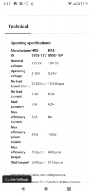

Ještě se mi doma válí tento motorek s planetovou převodovkou ( 18V verze) pravděpodobně z nějaké aku vrtačky, ale taky si nejsem jist použitelností, těm parametrům se mi moc věřit nechce
Jinak ikdybych např použil tento motor s planetovou převodovkou, stále počítám s následným zpřevodováním na šroub posuvu

Myslím že ďalej to už prevodovať nemusíš, aspoň nie kvôli výkonu, možno kvôli rýchlosti. Vyskúšaj ten motor s PWM na stole a uvidíš. Používajú sa aj riešenia s akuskrutkovačmi (malými, ako napríklad tento: https://www.lidl-shop.sk/p/parkside-aku ... 2613010779 ). Výhoda je kompaktnosť, zabudovaná prevodovka a aj PWM regulácia. Miesto akumulátora napojíš na vhodný zdroj. Tie PWM regulátory k akunáradiu sa dajú kúpiť aj zvlášť za pár drobných, niekto tu na fóre tu dával link.
