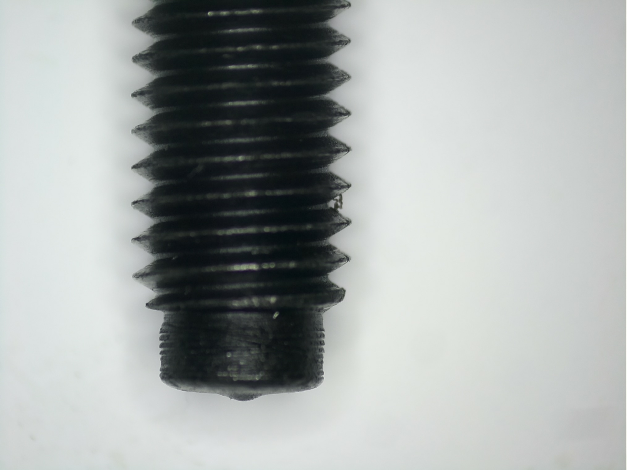

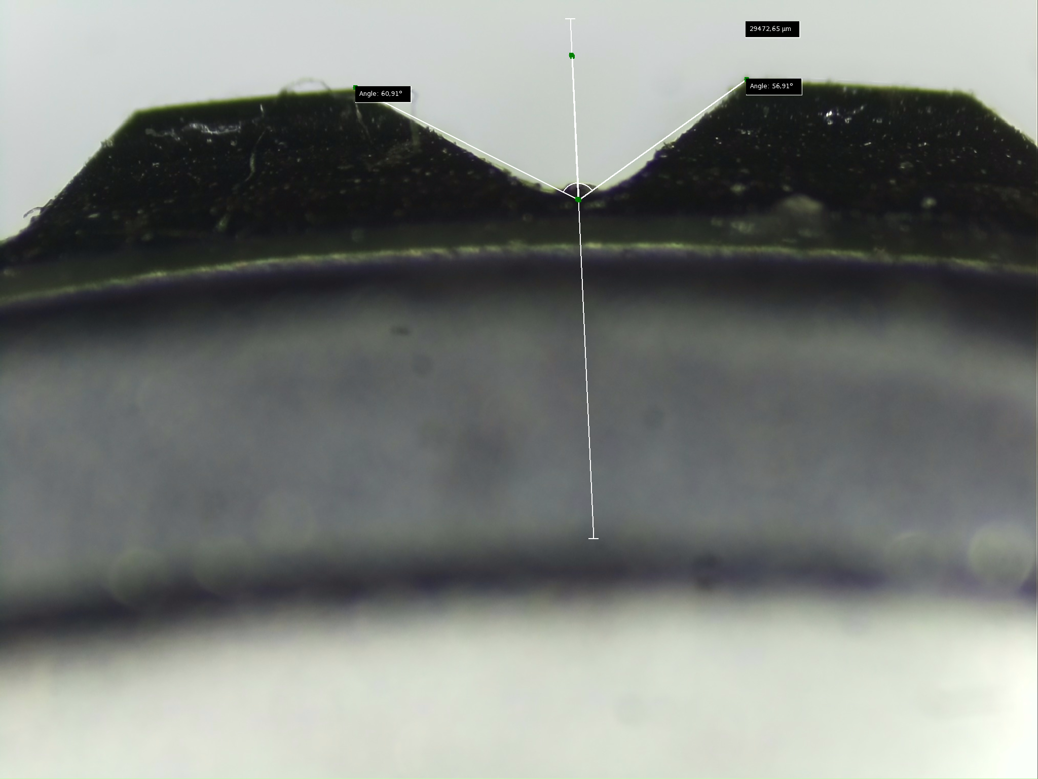

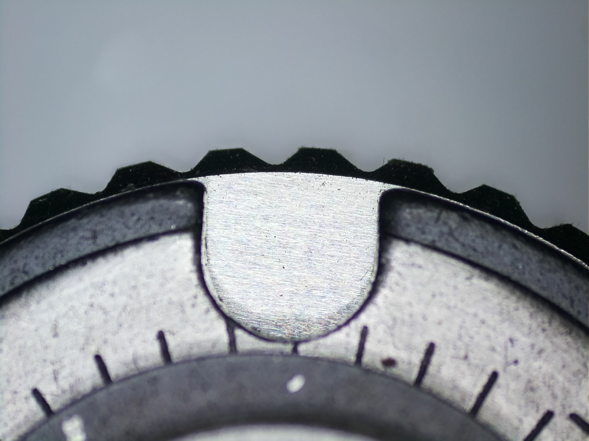

paulíček nejmenší verze
tělo
tělo detail drážky
držák
šroub
na vlastních držácích je broušené akorát to drážkování, nejspíš tvarovým kotoučem, orovnaným čínskou kladkou (nejspíš mají jednu :mrgreen: , používají jí od začátku). Zbytek (horní a dolní plocha, drážka, čelo) je otryskaný, spodek a hořejšek je piclý po kalení, lavor tak 0.3 :roll:
matroš bude něco jako 12050, zlepšený, co to dá.
Jako polotovar na dodělání tak nějak použitelné.
původní držáky a tělo od Mindera je minimálně o kategorií lepší, novější držáky (Amestra, SRW.....) jsou taky dobré a slušně udělané.
Diskuzi o tom jestli čínský držáky (viz foto nahoře) opakovatelně sedí (a můžou) přesně sedět na původním těle považuji za naprostou ztrátu času.
