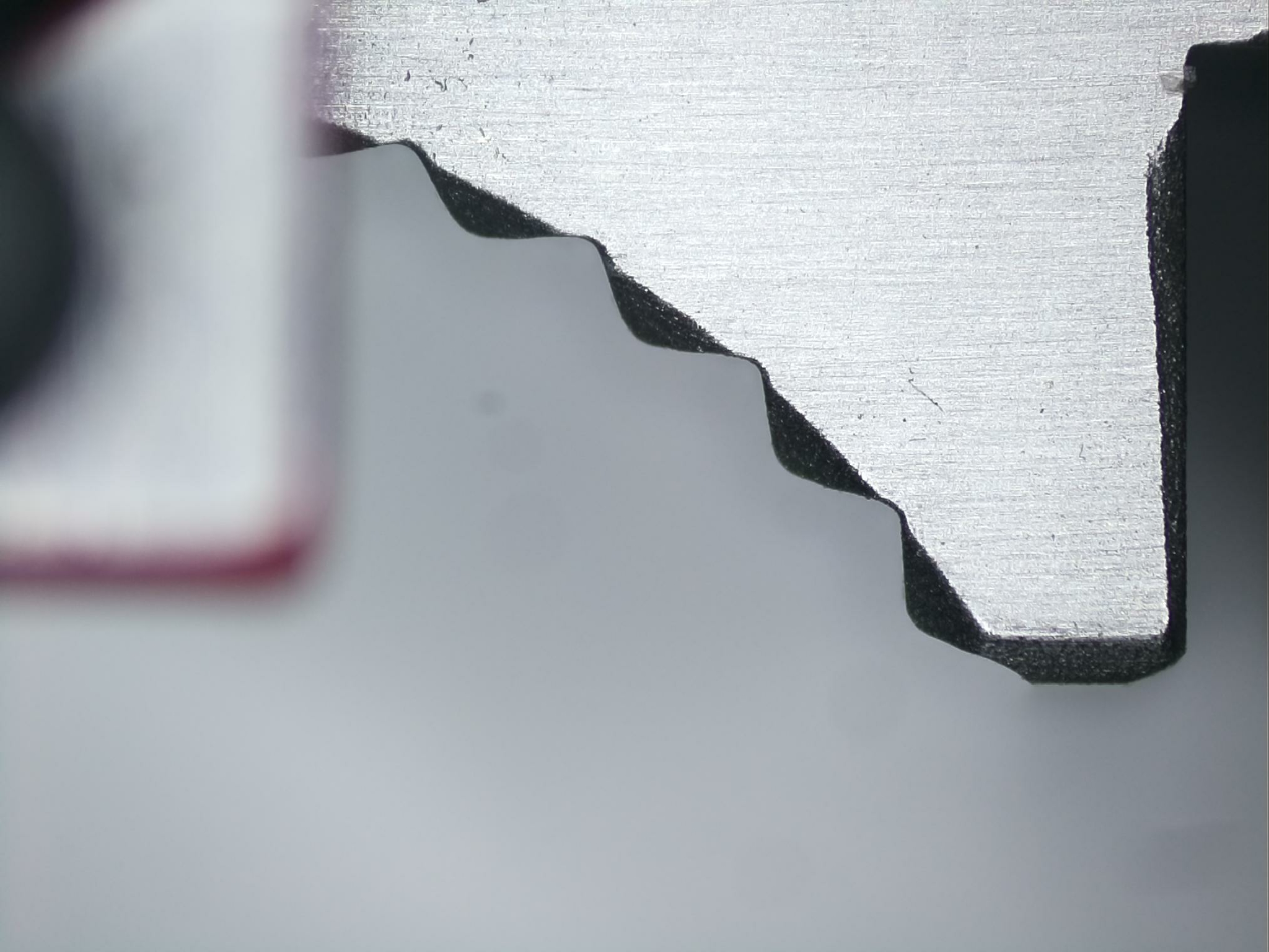

Ahoj, diki za radu. Mrknu. Ešte ma napadlo vypáliť na drátku, ale zohnať model bude asi problém.

Kde vezmeš profil těch zubů?
tipnul bych si, že boky těch zubů jsou evolventní ozubení/drážkování s nějakým nestandardním širokým úhlem styku

Myslíš tyto? Píší materiál C45E (ČSN 12050), tušíš, jestli je to nějak zušlechtěno?
Ahoj Tome, přesně tyhle, akorát já mám menší velikost A. Upravoval jsem držák planžetového upichovače, musel jsem zvětšit drážku a celkovou výšku, no šlo to ale nic moc. Tvrdost jsem neměřil, ale bláto to rozhodně není, bude to zušlechtěno ale po mě nechtěj jak, na to jsem moc amatér

spíš by mě zajímalo, jak moc kvalitně je zpracovaný to ozubení
myslím že na originál Multifixech je to broušený, taky originál Multifix sedí opakovaně spolehlivě do setiny
zajímalo by mě, jak moc dobře/špatně sedne čínskej Paulimotí stahlhalter fuer system "Multifix" na originál Multifix hlavu
někde jsem četl že to moc nepasuje
Má s tím někdo zkušenost?

Ty držáky už jsou trochu "jetý" a nedokážu poznat zda je to broušený. Osobně bych to protahoval.
Pokud budu mít trochu času "nafotím" ten zub na optice. Pokud to někoho seriozně zajímá tak mne tak po 15.7. zkuste "nakopnout" // nyní je toho moc //.
No ten můj se taky broušenej, nejenom základna ale i držáky. Jak kvalitně nedokážu posoudit, ale opětovné upnutí mi sedí, jednu setinu na mém strojku nehonímtestone píše: ↑29. 6. 2021, 1:11 zušlechtěný to asi bude

Já mám celkem tři "základny" určitě od tří výrobců, držáky (velikosti A), taky mix, stare nové originál Multifix, i Paulimot, nasadit jdou všude všechny, jen některé utáhnu a cítícím jak je natvrdo, jiný je takový ...no že se musím přesvědčit. Při nasazování některý lehce zajede, další musím trefit přesně. Neměřil jsem.

tělo tělo detail drážky držák šroub na vlastních držácích je broušené akorát to drážkování, nejspíš tvarovým kotoučem, orovnaným čínskou kladkou (nejspíš mají jednu
![Mr. Green :mrgreen:](./images/smilies/icon_mrgreen.gif)
![Rolling Eyes :roll:](./images/smilies/icon_rolleyes.gif)
matroš bude něco jako 12050, zlepšený, co to dá.
Jako polotovar na dodělání tak nějak použitelné.
původní držáky a tělo od Mindera je minimálně o kategorií lepší, novější držáky (Amestra, SRW.....) jsou taky dobré a slušně udělané.
Diskuzi o tom jestli čínský držáky (viz foto nahoře) opakovatelně sedí (a můžou) přesně sedět na původním těle považuji za naprostou ztrátu času.

Jak je tvořen profil těch zubů?
Jsou boky zubů přímkové, tj profil zubu je lichoběžník se spodní základnou tečnou ke kružnici?
Nebo je to evolventa?
Nebo něco jiného?

u původního jsou přímkové, u čínského čínské.testone píše: ↑2. 7. 2021, 7:10něco takovýho jsem čekalSancho Panza píše: ↑2. 7. 2021, 5:06 Diskuzi o tom jestli čínský držáky (viz foto nahoře) opakovatelně sedí (a můžou) přesně sedět na původním těle považuji za naprostou ztrátu času.
