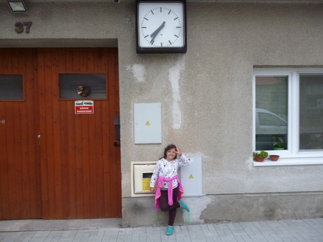

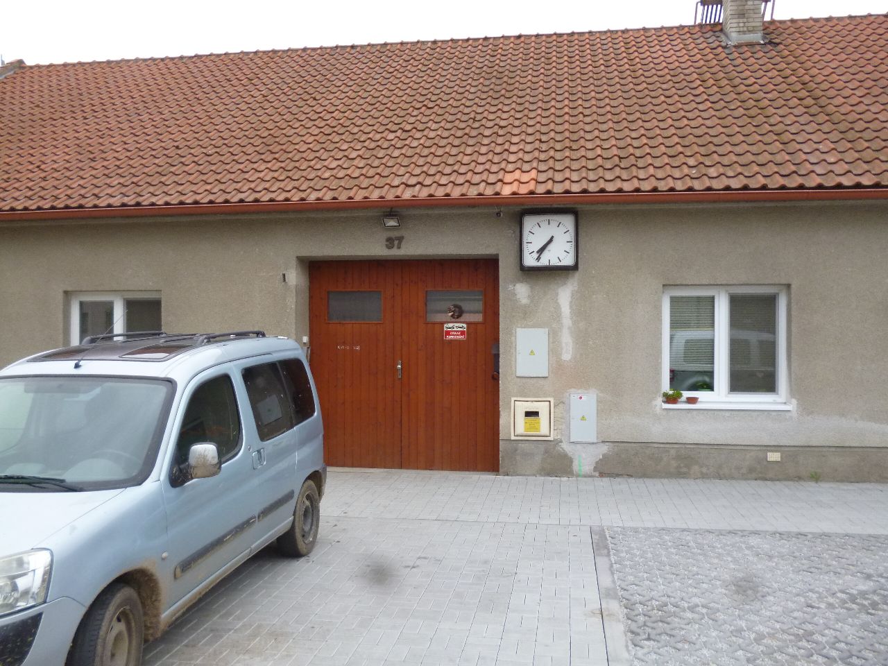

Diagnóza jménem Pragotron :D

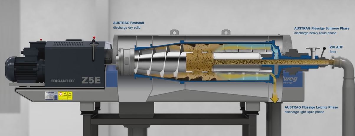

Kdo by tohle uměl změřit a zkreslit?
Je to šnek z tzv. trikantační odstředivky a jedná se o kótovaný výkres šnekovnice pro účely pozdější renovace. Tzn. jde hlavně o průměry, délky a sklon jednotlivých závitů. Přibližné rozměry viz. obrázek.
Max
Příspěvky: 674
9. 7. 2021, 8:12
To je z Hubra?
magi
Příspěvky: 2741
Bydliště: Třebíč
9. 7. 2021, 8:48
Max píše: ↑9. 7. 2021, 8:12To je z Hubra?
Z Flottwega

magi píše: ↑9. 7. 2021, 5:58 Kdo by tohle uměl změřit a zkreslit?
Tak kdo se do toho bude angažovat?? Nehlaste se všichni :D Potřebuju někoho s velkým soustruhem s odměřováním a aby to nebylo moc daleko.
