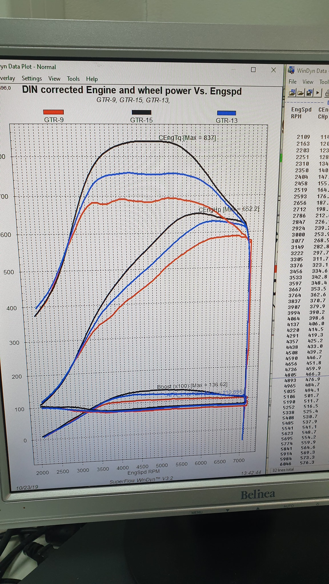

Koukám že ještě chvíli a budeš muset jezdit na brzdu ke Callaghanovi do Holandska

já už sem na stropu co zvládne převodovka a dál jít nehodlám( někdy bych potřeboval kanály spíš zdrsnit :lol: pořád mě ten motor překvapuje)
