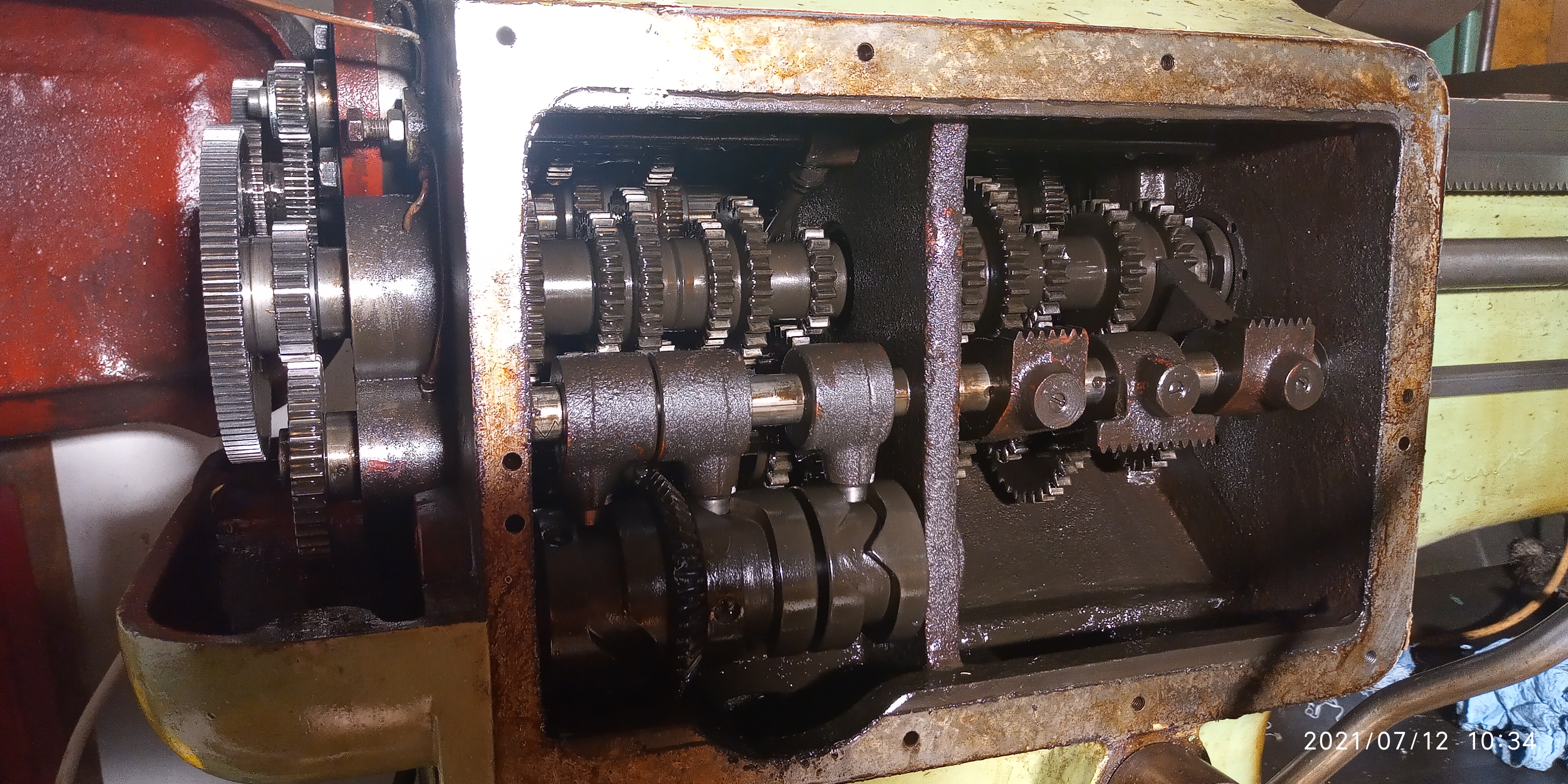

Zdravím, potřeboval bych poradit jestli jste někdo nerozdělaval řazení posuvů. Pokud mám páku na nastavení závitů na W tak to vše funguje ale když zařadím M tak mi nereaguje to jemné řazení 1-6 ( ta otočná růžice). Je tam stále posuv od č.2. a nereaguje to ani na posuvovou šestihrannou tyč. Předchozí majitel od kterého jsem to nedávno koupil mi tvrdí, že mu vše fungovalo. Že prý jestli se něco nestalo při přepravě. Ta podle mě proběhla bez problémů.Tak jestli mám oddělat ten přední panel co jsou ty páky řazení a jestli tam nečíhá nějaké nebzpečí aby se mi z toho pak něco nevysypalo. Dík za každou radu

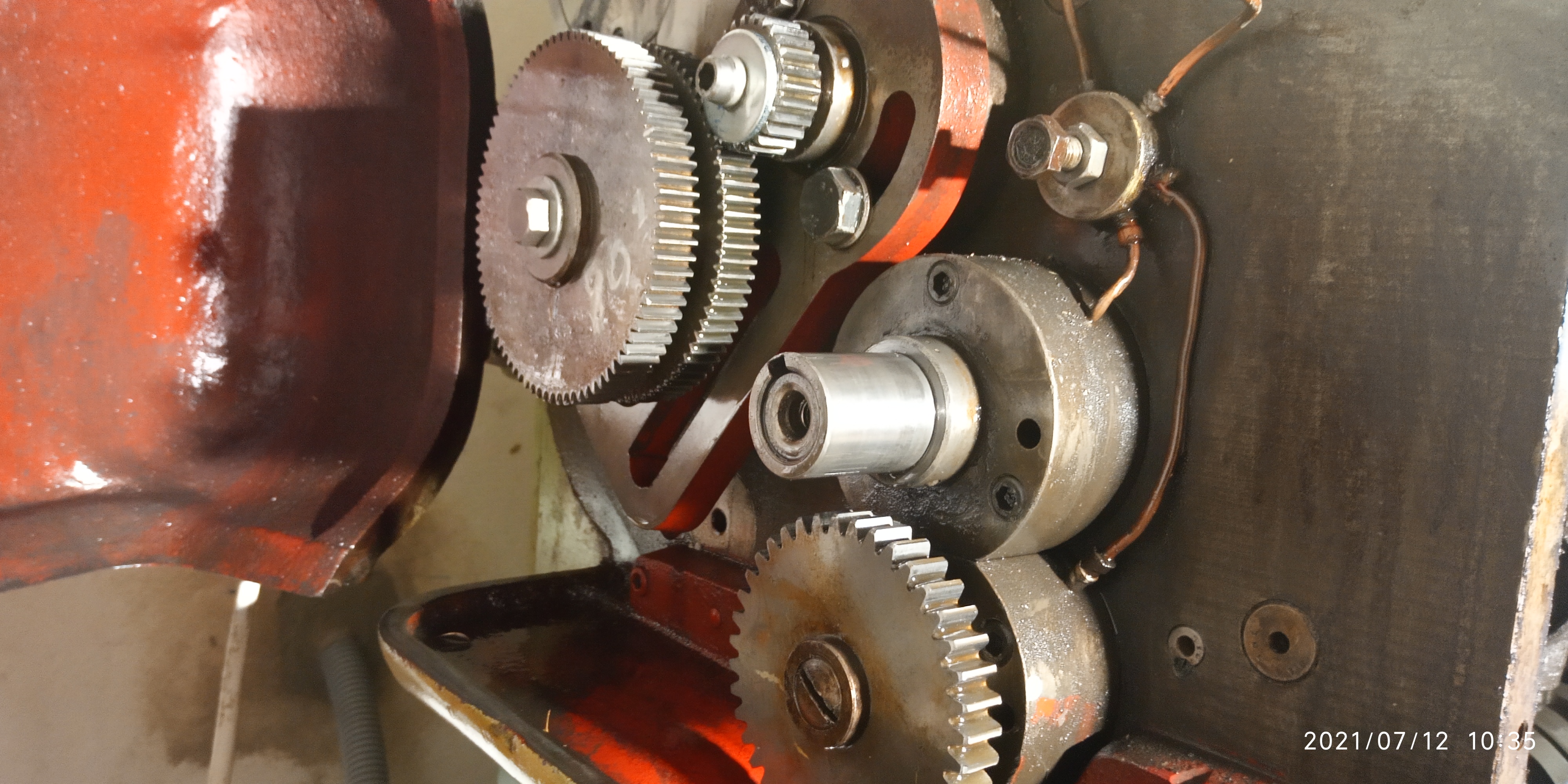

Tak jsem se do toho pustil a oddělal víko. Poté, co jsem pochopil jak to funguje jsem zjistil, že jsem to asi rozdělávat nemusel. Jelikož tam jsou kola 25/80/80/100 tak jsem už nevěnoval pozornost tomu dalšímu kolu, které tam ale asi nemá být. Tzn. to dolní dvoukolo vyndat a dát tam samotný 100vkový a to spodní vyhodit a mělo by to fungovat . Mám pravdu? Nemáte někdo foto jak to má být? Jo a to dvoukolo je uložený volňe ,takže ještě sundat tu vložku aby to samotné 100vkové bylo na klínku že?

U S28 jsou vyvedené obě hřídele závitové převodovky a palcový/metrický režim (tj. jestli bude převodovka dělit nebo násobit otáčky) se volí jen osazením kol na tu kterou hřídel.
