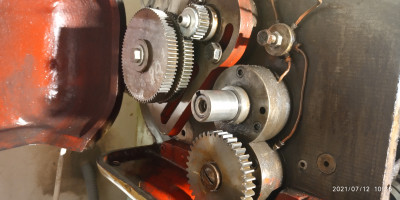

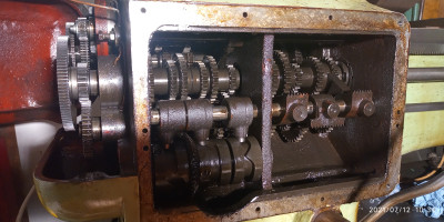

Zdravím, potřeboval bych poradit jestli jste někdo nerozdělaval řazení posuvů. Pokud mám páku na nastavení závitů na W tak to vše funguje ale když zařadím M tak mi nereaguje to jemné řazení 1-6 ( ta otočná růžice). Je tam stále posuv od č.2. a nereaguje to ani na posuvovou šestihrannou tyč. Předchozí majitel od kterého jsem to nedávno koupil mi tvrdí, že mu vše fungovalo. Že prý jestli se něco nestalo při přepravě. Ta podle mě proběhla bez problémů.Tak jestli mám oddělat ten přední panel co jsou ty páky řazení a jestli tam nečíhá nějaké nebzpečí aby se mi z toho pak něco nevysypalo. Dík za každou radu

Nevysype se nic, stačí normálně sundat ten dekl. Jiným způsobem se ten problém vyřešit asi ani nedá. :)

Tak jsem se do toho pustil a oddělal víko. Poté, co jsem pochopil jak to funguje jsem zjistil, že jsem to asi rozdělávat nemusel. Jelikož tam jsou kola 25/80/80/100 tak jsem už nevěnoval pozornost tomu dalšímu kolu, které tam ale asi nemá být. Tzn. to dolní dvoukolo vyndat a dát tam samotný 100vkový a to spodní vyhodit a mělo by to fungovat . Mám pravdu? Nemáte někdo foto jak to má být? Jo a to dvoukolo je uložený volňe ,takže ještě sundat tu vložku aby to samotné 100vkové bylo na klínku že?

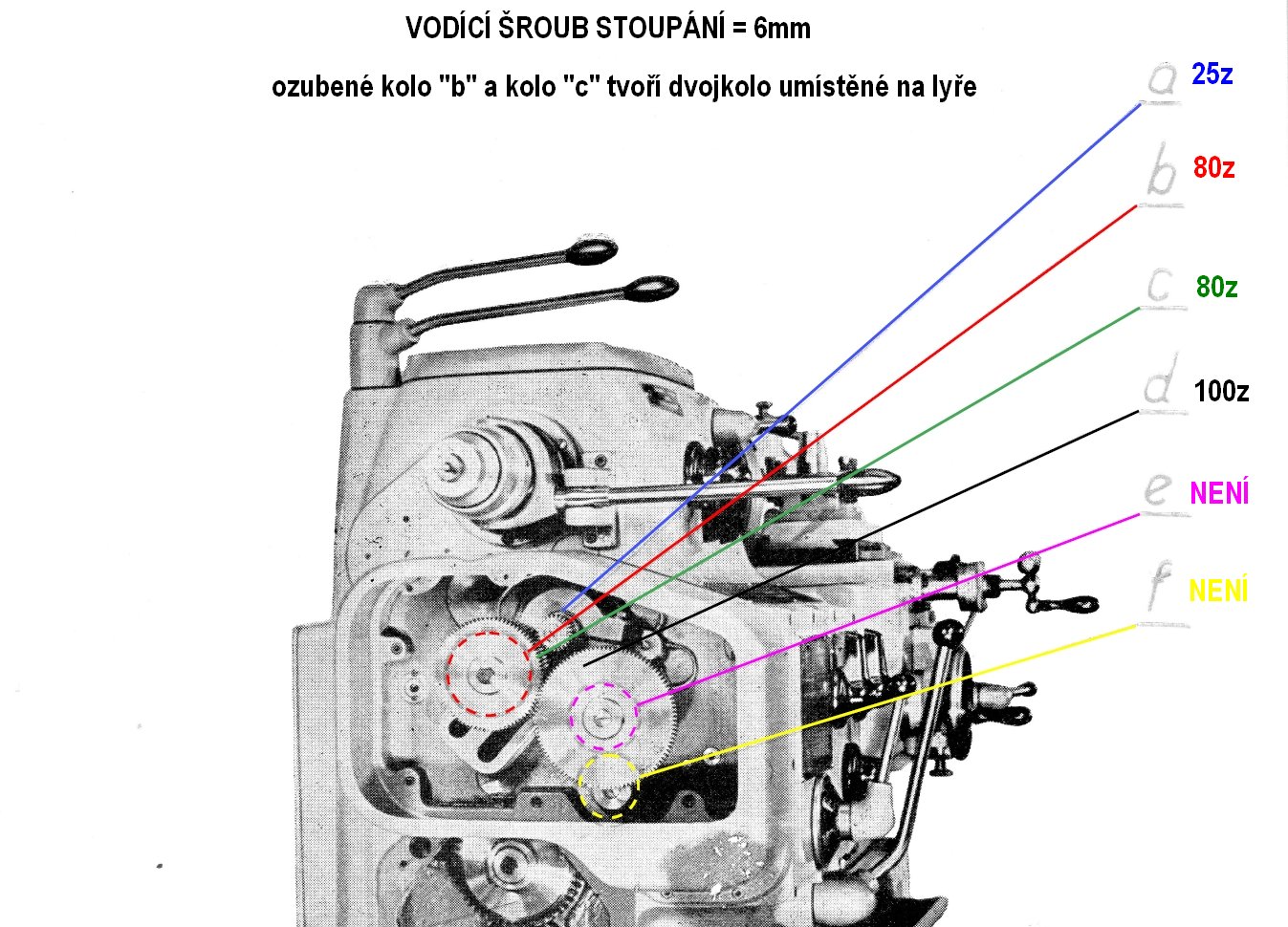

Správné sestavení a velikost kol bys měl mít na tabulce přímo na soustruhu nebo ho najdeš v manuálu.

Sezazení výměnných ozubených kol pro metrické závity při stoupání vodícího šroubu 6mm viz přiložený obrázek:

Dík za obrázek . Jsem blbec že jsem si toho nevšiml dřív, ale alespoň jsem viděl jak to měli už tenkrát dobře vymyšlený to řazení.

Protože to 100vkove kolo bylo dvoukolo uložené kluzně bez klínku a pohánělo až tu spodní hřídel, která je právě na whitvort.

U S28 jsou vyvedené obě hřídele závitové převodovky a palcový/metrický režim (tj. jestli bude převodovka dělit nebo násobit otáčky) se volí jen osazením kol na tu kterou hřídel.
