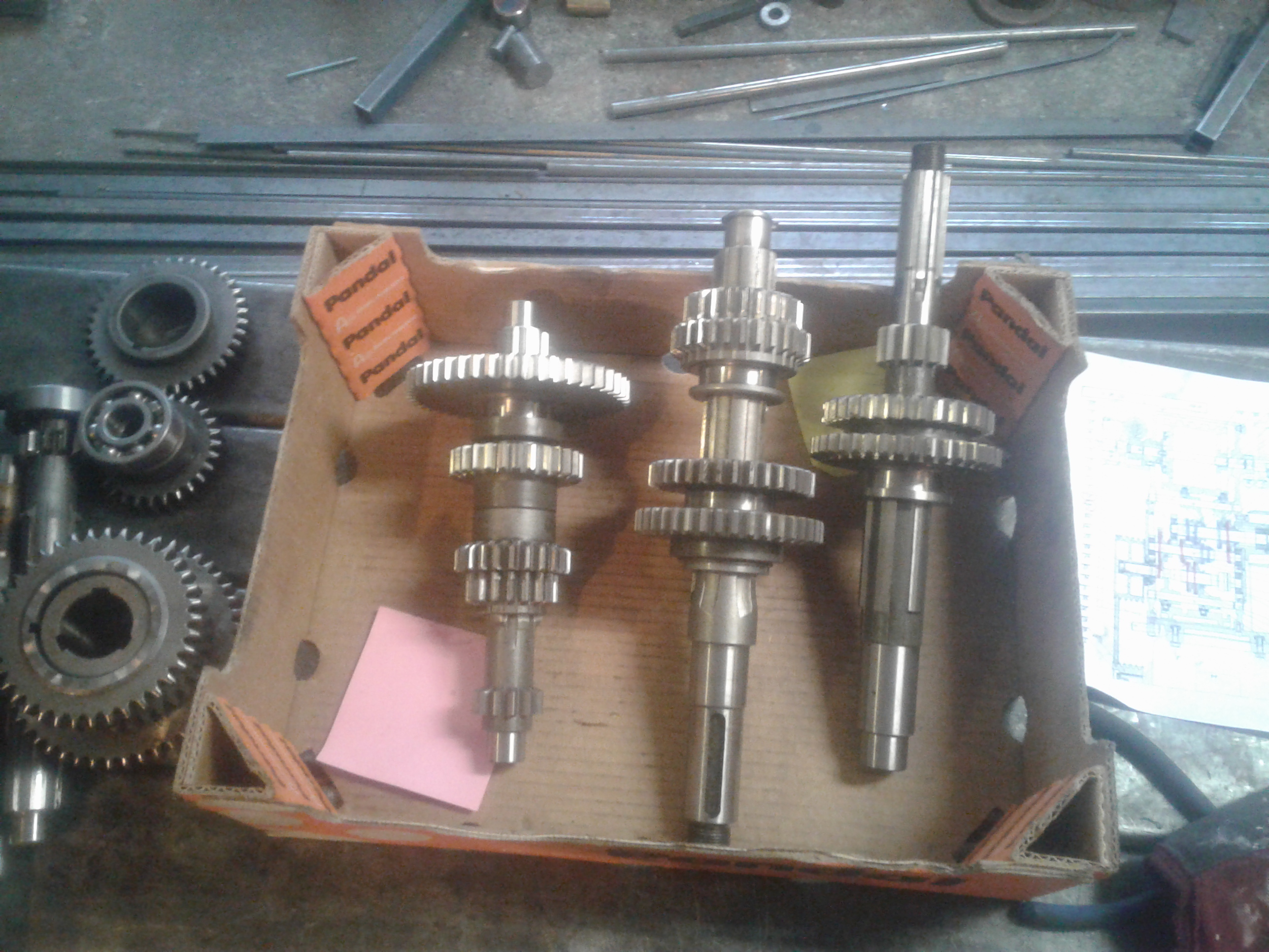

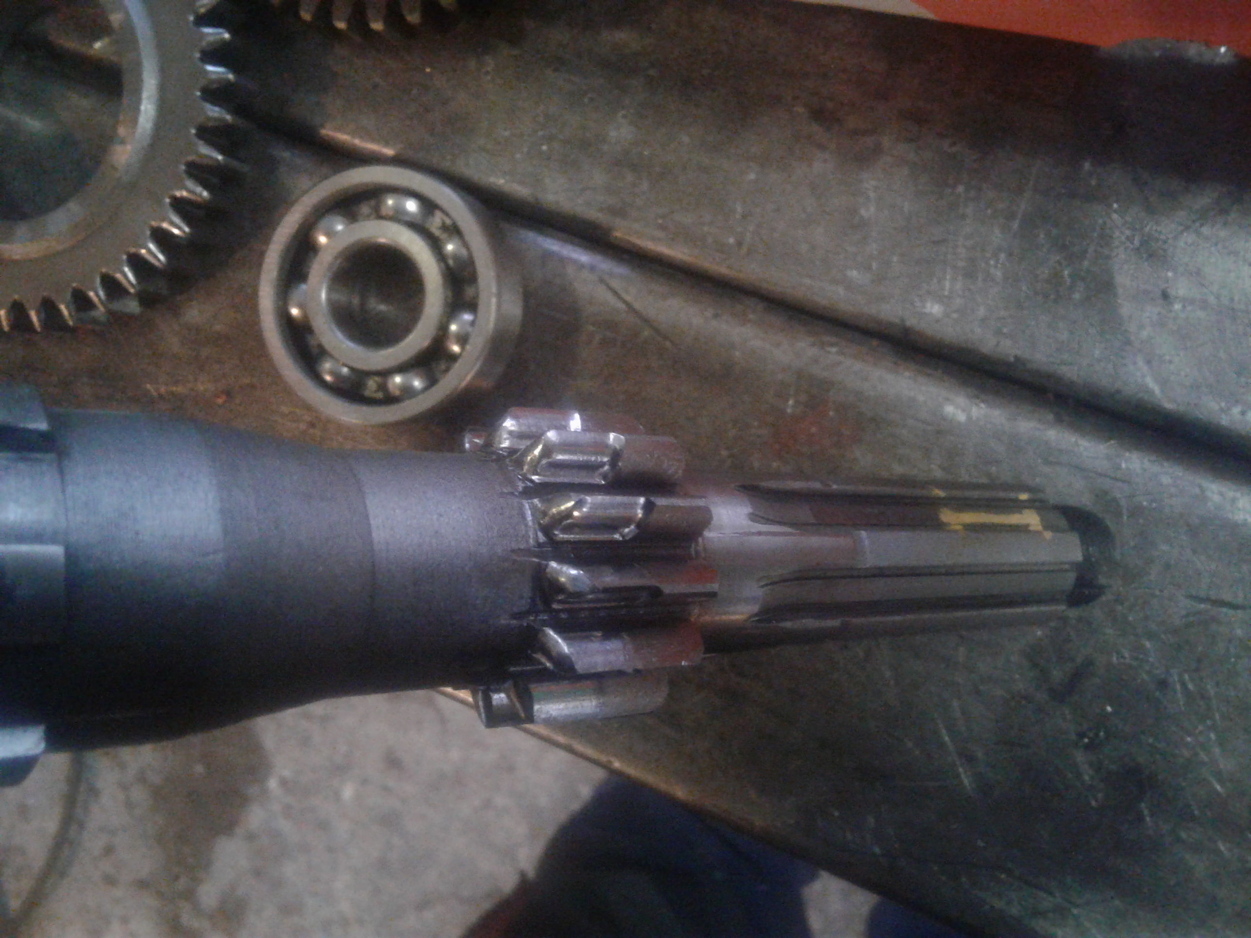

Sústruh je poskladaný. Radosť počúvať tichý chod prevodovky. Vymenené sú všetky ložiská, viditeľne opotrebené súkolia a hriadele. Nebolo to až tak náročné ako som čakal.
Aký v nej máte olej? Ja mám KV100 podla tabulky tu z fóra, ale vo firme kde robia GO mi radili redší OL46.
Prevodovkou som potočil ručne a hneď nasalo olej, no po chvíli chodu na najvyšších otáčkach pumpa prestala mazať. Napadlo ma či to nie je tým že ozubené kolesá hustý olej veľmi zčeria, rozhádžu a pumpa vtedy nasaje vzduch. Bolo treba odmontovať sklíčko olejoznaku a fúknuť do prepadu aby sa olej znovu nasal. Do otáčkok 1800 mazanie funguje ako má.
Inak keď som sledoval ako olej roznášajú ozubené kolesá, v porovnaní s tým je nútené mazanie minimálne.
