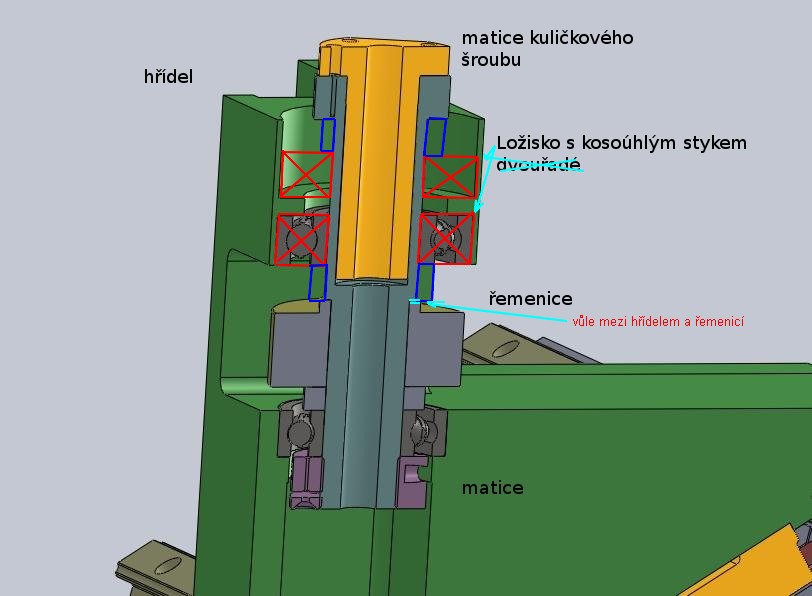

Mám problém s osou Z. Nejsem si jistý, zda můj návrh bude zaručovat klidný na bezvůlový chod matice.
Nahoře bude matice kuličkového šroubu uchycená šesti šroubky do tělesa hřídele. Nahoře bude uchycení v dvouřadém ložisku s kosoúhlým stykem, druhé a třetí ložisko jsou obyčejné jednořadé. Vůle se vymezí pojišťovací maticí a vymezovacím kroužkem. Jde mě o to, že řemenice bude aretovaná jen těsným perem a axiálně stažením matice a zda se to nevyvaklá během provozu.

Pro utahování matice bude v tělese vyfrézovaná drážka (nemám ji tam ještě nakreslenou), no a přes nějakou tyčku to přitáhnu a zajistím třemi šroubky.
Nic jinýho mě nenapadlo, např. v katalogu Hiwin je nakreslená naháněná matice, jenže mě se nevejde do suportu, má moc velký průměr.

Ne ne, ta matice je na konci hřídele a měla by utahovat celou sestavu ložisek a řemenice. Ty šroubky mají za úkol zabránit uvolnění matice, která je rozříznutá.
Zítra to nakreslím lépe. Takhle to je fakt blbě vidět. Jde mě hlavně o ten princip uložení a zajištění.

No nevím jestli to srozumitelně popíšu ,ale pokusím se. Kosoúhlá ložiska se skládaj bud do X nebo do O což znamená asi (podle praxe) že se daj k sobě vyklápěcí stranou a nebo opačně .V jednom případě(ted nevím přesně v jakým) když se to stáhne tak jdou fest (předepjatý) v opačným případě to jede v pohodě ,asi je tam nějaká tisícina vůle. Co se týče kroužku mezi nima, tak by museli bejt dva ,malej na hřídely a velkej na velkým průměru ložiska a podle rozdílu tlouštky podložek by vznikalo předěpětí ,ale to je dost náročný na přesnost. Ložiska musejí bejt k sobě stažená na fest. Do profi vřeten se párujou (Vřetenová ložiska) ale ty by jsme asi nezaplatily

Ulozeni do X a O docela chapu. Jde o to, kterym smerem jsou osy kosouhlych ploch. Pri ulozeni do O jsou osy ven, takze je mozne zatizit par lozisek vetsim krouticim momentem (kolmo na osu)
Parovany loziska jsou reseni, prinejmensim skf je dela s vuli i s predepetim, ale ta cena asi nebude nic hezkeho.
Tek koukam na cncshop, loziskove jednotky. Tam to zjevne resi podlozkou mezi vnejsimi krouzky a dotazenim matice ma sroubu. Zajisteni je pak cervikem proti sroubu? (tomuhle moc nerozumim? Fakt to drzi?)
Me by se spis hodilo to udelat naopak. Dat vymezovaci podlozku mezi vnitrni kdouzky a dotahnout to vnejsi matici(a nejlepe prirubou). Ale jak ji pak zajistit... ?
Presnost dotazeni bude na par mikrometru, to zajisteni mi porat nesedi :-(

Krome uchyceni sroubu mi jde o to udelat precizni predepnuty kardanovy kloub. Kosouhla loziska budou namahana hlavne v radialnim smeru, otacky budou max 10/min.
To zajisteni kontramatkou me najak nenapadlo :-( . Jen budu muset osy posunout tak, aby se neprotinaly. To by snad nemel byt problem.
Mozna nejak jako je v priloze. Matky udelat tak, aby stahly drzaky obou casti(tam se to snad trosku pohne) a predepnuly loziska. Zajistit dalsi matici (kterou nakreslenou nemam). Ale prijde mi to dost slozite na vyrobu, prinejmensim stredni dil by bylo fajn delat na soustruhu, takto to nepujde.
