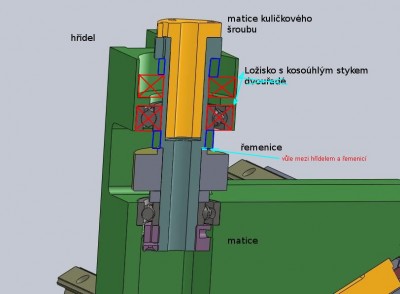

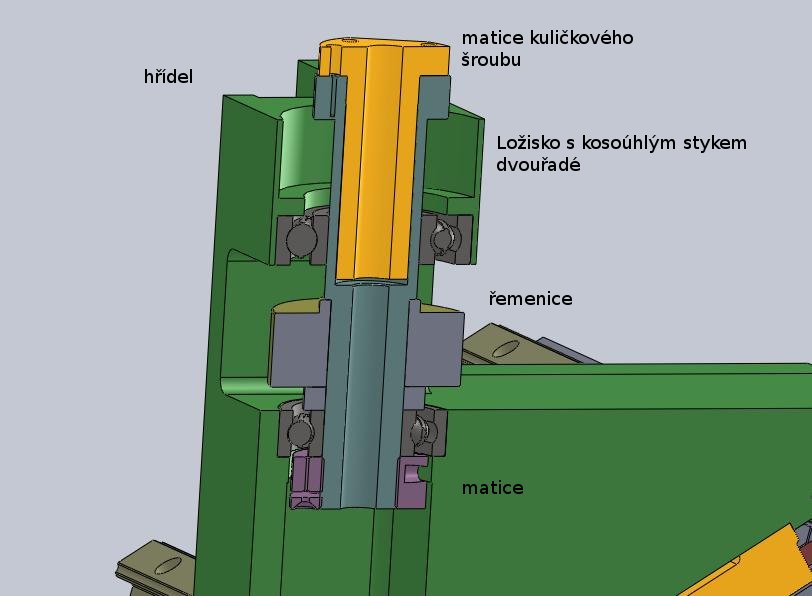

Jsou svátky a tak je klid na hraní.
Mám problém s osou Z. Nejsem si jistý, zda můj návrh bude zaručovat klidný na bezvůlový chod matice.
Nahoře bude matice kuličkového šroubu uchycená šesti šroubky do tělesa hřídele. Nahoře bude uchycení v dvouřadém ložisku s kosoúhlým stykem, druhé a třetí ložisko jsou obyčejné jednořadé. Vůle se vymezí pojišťovací maticí a vymezovacím kroužkem. Jde mě o to, že řemenice bude aretovaná jen těsným perem a axiálně stažením matice a zda se to nevyvaklá během provozu.
Blbý je to, že už mám odlitek suportu hotový a nedá se s tím moc dělat co se týká rozměrů.

Takhle ti ale nic nestahuje to dvouřadé ložisko (které není vidět) s kosoúhlým stykem. Takže ax.vůle bude.

To ložisko je v tý díře nahoře, jen ho neumím nakreslit. A ta matice dole to nestáhne? Taky to nesmí vyjet z tělesa.

Udělal bych to takto: dvě ložiska s kosouhlym stykem a přidal bych mezikroužky (modré). Takto ti ta matice přitáhne ty ložiska s kosouhlým stykem přes rám k sobě. Samozřejmě je to třeba utáhnout akorát.
Není mi ale jasné, jak se chceš k té matici dostat.

jj to už vypadá líp, dík.
Pro utahování matice bude v tělese vyfrézovaná drážka (nemám ji tam ještě nakreslenou), no a přes nějakou tyčku to přitáhnu a zajistím třemi šroubky.
Nic jinýho mě nenapadlo, např. v katalogu Hiwin je nakreslená naháněná matice, jenže mě se nevejde do suportu, má moc velký průměr.
Takhle dopadne, když moc přemýšlím.

Zkus tam dát KM matici s MB podložkou nebo dvě KM matice. Zajišťovat matici šroubkem je prasárna.

Ne ne, ta matice je na konci hřídele a měla by utahovat celou sestavu ložisek a řemenice. Ty šroubky mají za úkol zabránit uvolnění matice, která je rozříznutá.
Zítra to nakreslím lépe. Takhle to je fakt blbě vidět. Jde mě hlavně o ten princip uložení a zajištění.

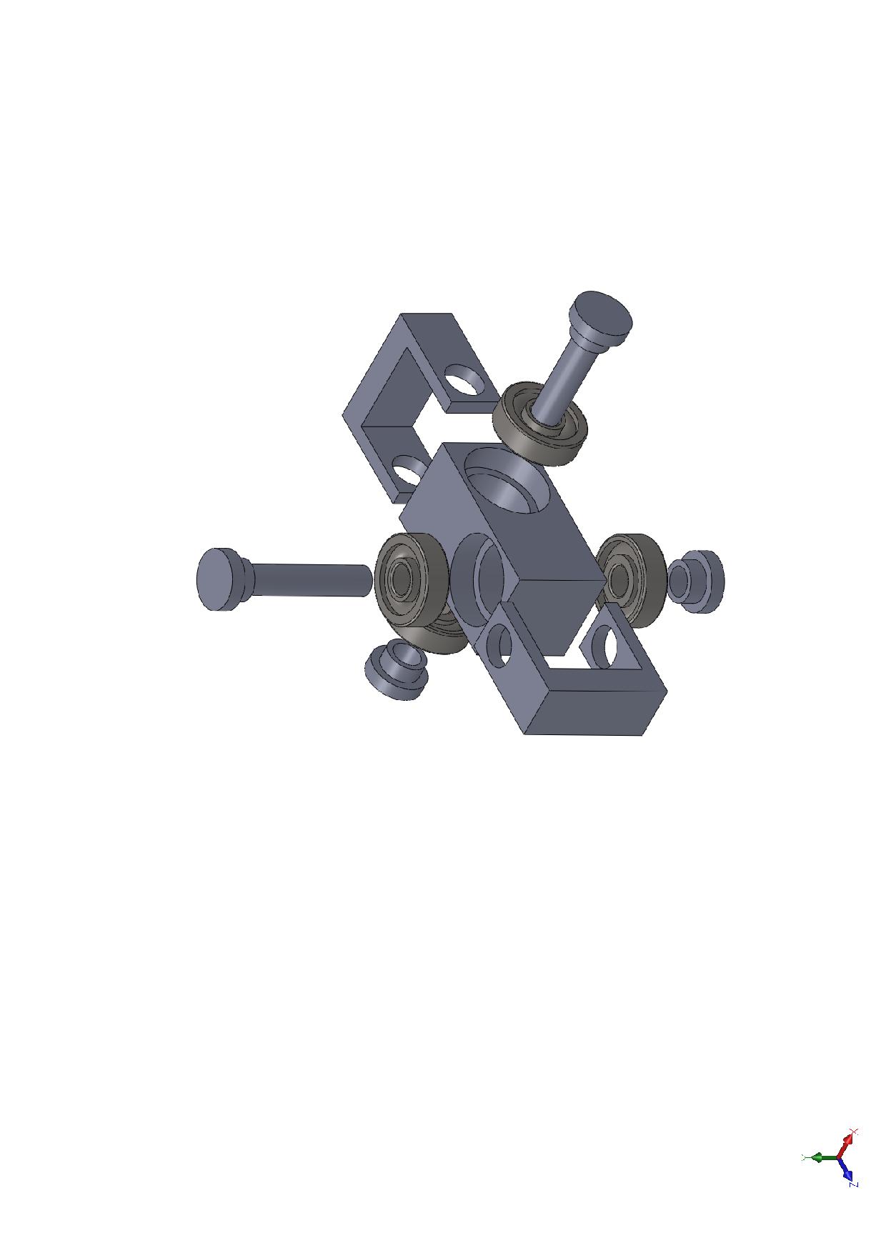

Krome uchyceni sroubu mi jde o to udelat precizni predepnuty kardanovy kloub. Kosouhla loziska budou namahana hlavne v radialnim smeru, otacky budou max 10/min.
To zajisteni kontramatkou me najak nenapadlo :-( . Jen budu muset osy posunout tak, aby se neprotinaly. To by snad nemel byt problem.
Mozna nejak jako je v priloze. Matky udelat tak, aby stahly drzaky obou casti(tam se to snad trosku pohne) a predepnuly loziska. Zajistit dalsi matici (kterou nakreslenou nemam). Ale prijde mi to dost slozite na vyrobu, prinejmensim stredni dil by bylo fajn delat na soustruhu, takto to nepujde.
