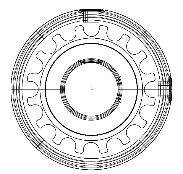

Já našel jen toto https://sdp-si.com/eStore/ odtud se to dá do CAD vyexportovat, ale tam nejsou ty co bych potřeboval. Nebyl by odkaz?

třeba HTD 3mm, 16 zubů. Sice tam je, ale má hloupá čela a nevím jak se jich zbavit.

Však to nie je žiadny problém . Stiahneš , otvoríš v CADE a prerobíš , vymažeš , dokreslíš . Podstatné máš hotové - tvar zubov a ostatné prispôsobíš . Alebo napíš čo chceš a ja ti to prekreslím .

Problém je v tom že s CAD nejsem moc kamarád a ty větší jsem tahal rovnou do CAMu. :roll: Potřebuju zatím jen tu HTD 3mm 16 zubů. Nevíš o nějakém free CADu který by takovéhle jednoduché věci zvládal? Já požívám ProgeCAD, ale tam se mi to netáhne jako výkres a nějak s tím nemůžu nic udělat.

Máš renenicu a chceš z nej len profil ?

Takto ?

vybere se obpovídající řemenice, klikne se na ní (první sloupeček) např. https://sdp-si.com/eStore/PartDetail.as ... roupID=346
a dole se klikne na 3D CAD Models. No a pak už se jen vybere výstupní formát a klikne se na "Download 3D Model"... :wink:

pájač díky moc, to je skutečná velikost?

Mne sa osvedčil formát ( IGES ) .igs . Formát dxf mi nejako nejde dobre .

No ja ti to dám i IGS formáte . Vydrž . Z jpg moc nenarobíš .

Co je IGS? Muj CAM umi jen dxf, 3ds nebo stl

Tak som ti to urobil do dxf. 8)

Díky moc, tohle je paráda :D :D :D
