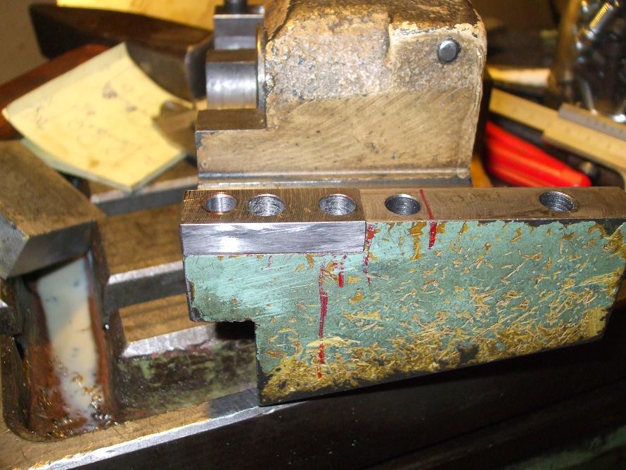

No na nake tezke hrubovani ho nechcu.smidlam prevazne barevne kovy a drevo,proto se hodi to rozevreni 400 mm. Jde hlavne o to jestli ta cena je +- v pohode nebo je prepalena ? Jo a sirka celisti je prej 320 mm podle 1eschopu co sem nasel.

Mám obavu, že svěrák z obrážečky na frézku je mimo mísu. Prí té délce se ti obrobek už stejne budou kroutit a ingot do toho upínat nebudeš. Tyhle svěráky jsou občas na šrotákách, tak si předsavu o ceně udělej sám.

Na tomto zveráku by som sa najviac zameral na prevedenie matice či dokáže pri dotahovani obrobku pritahovat aj čelust k základni zveráku

Zdravim jen ze zvedavosti,za kolik ste koupil ten sverak sire160 ? Diki za info Zdenek. Oprava patrilo pod uzivatele qwer...

Kupil som ho za 30€, no bol poškodený- mal zlomené spodné vodiace lišty, a vylomenú časť materiálu na pohyblivej čeľusti.
