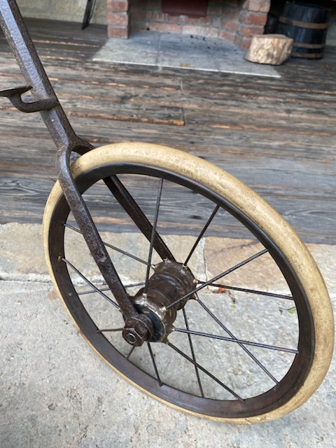

Tohle už tady bylo: viewtopic.php?p=404168#p404168
Takhle to ve finále vypadá:
Není moc poznat, že to nevzniklo před sto lety, ale před půl rokem :)

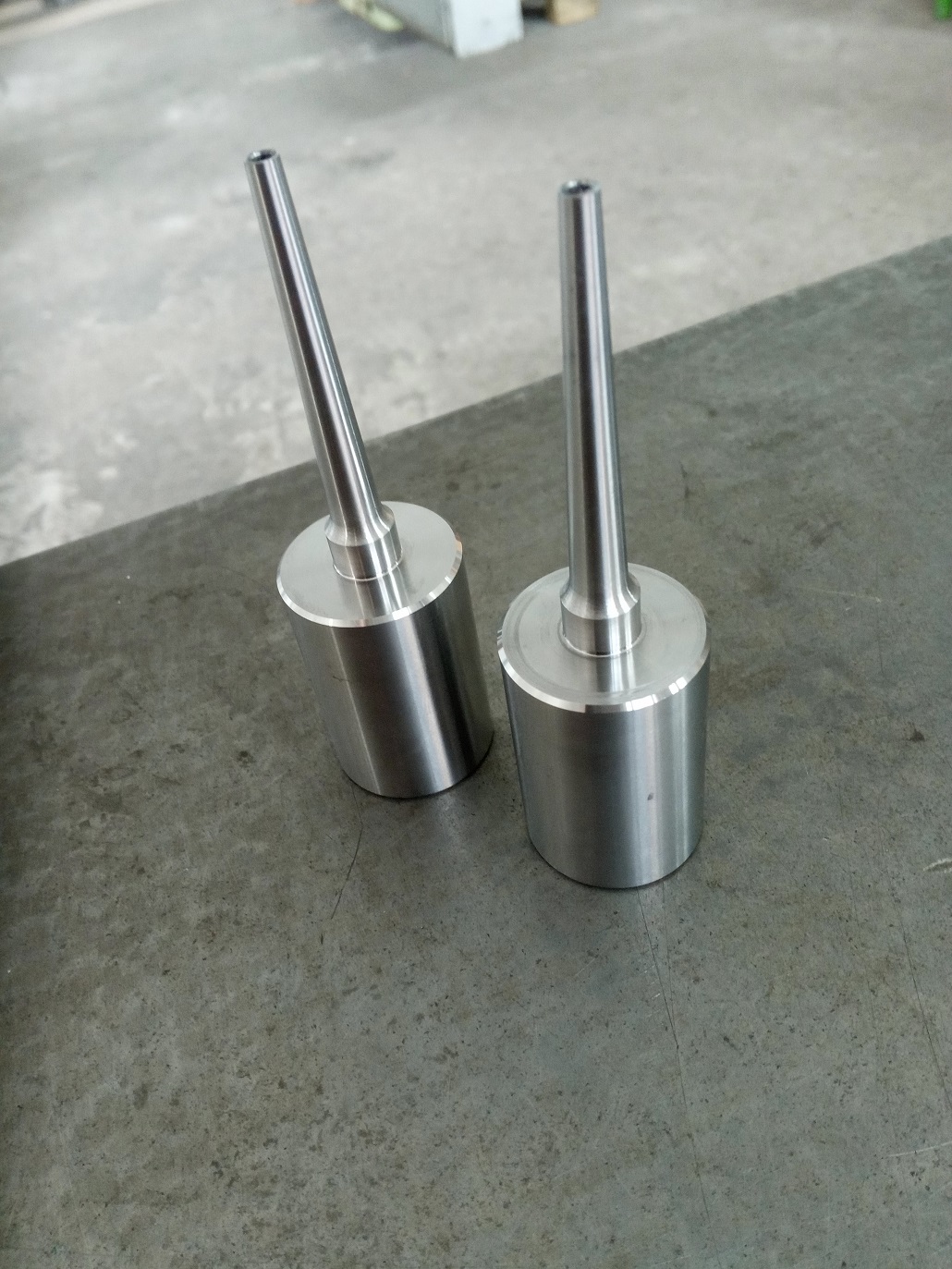

Dnes brúsenie presných kužeľov.

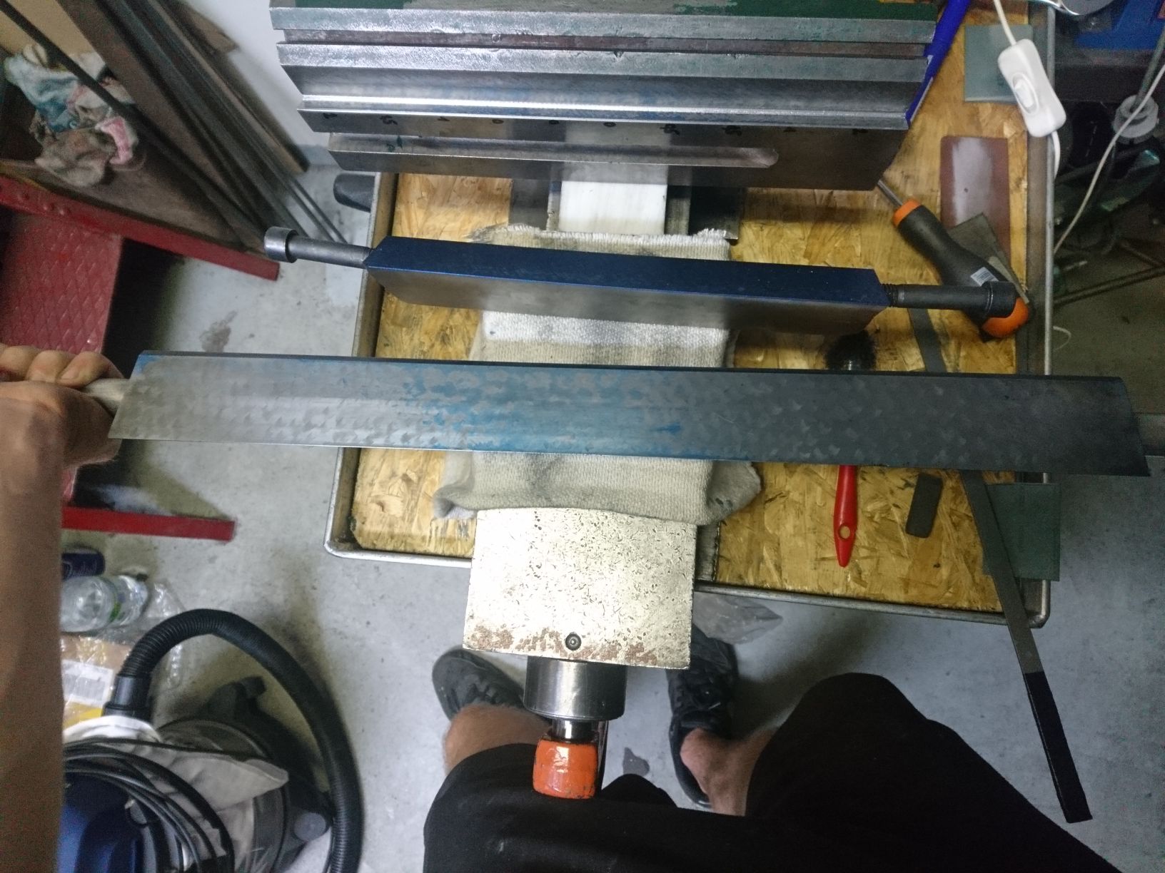

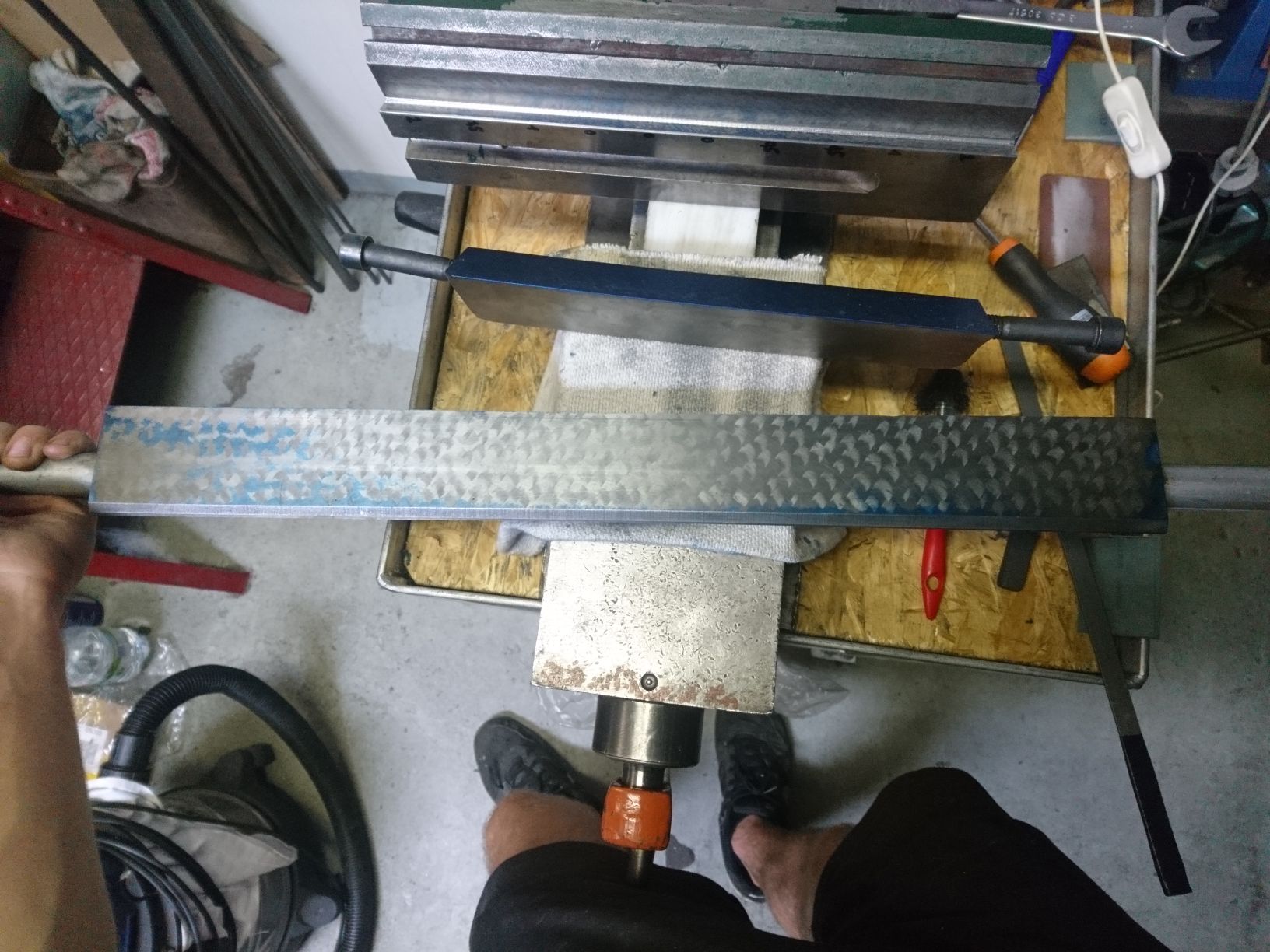

Škrabu, škrabu, škrabu rybinu a furt se nemůžu doměřit rovnoběžnosti a vida, tady je viník. Člověk dnes už nemůže věřit politikům natož uloženkovým pravítkům. Tohle je parádně prohnutý a já furt řeším, proč tam kde je podle hodinek jáma mám a barvu kopec a obráceně :lol: Proč mě jen nenapadlo zkontrolovat pravítko o něco dřív :roll:

takových pravítek do luku běhá posvětě :-)

Tak ono je to celkem normální. Musí se po určité době přeškrabávat všechny.
