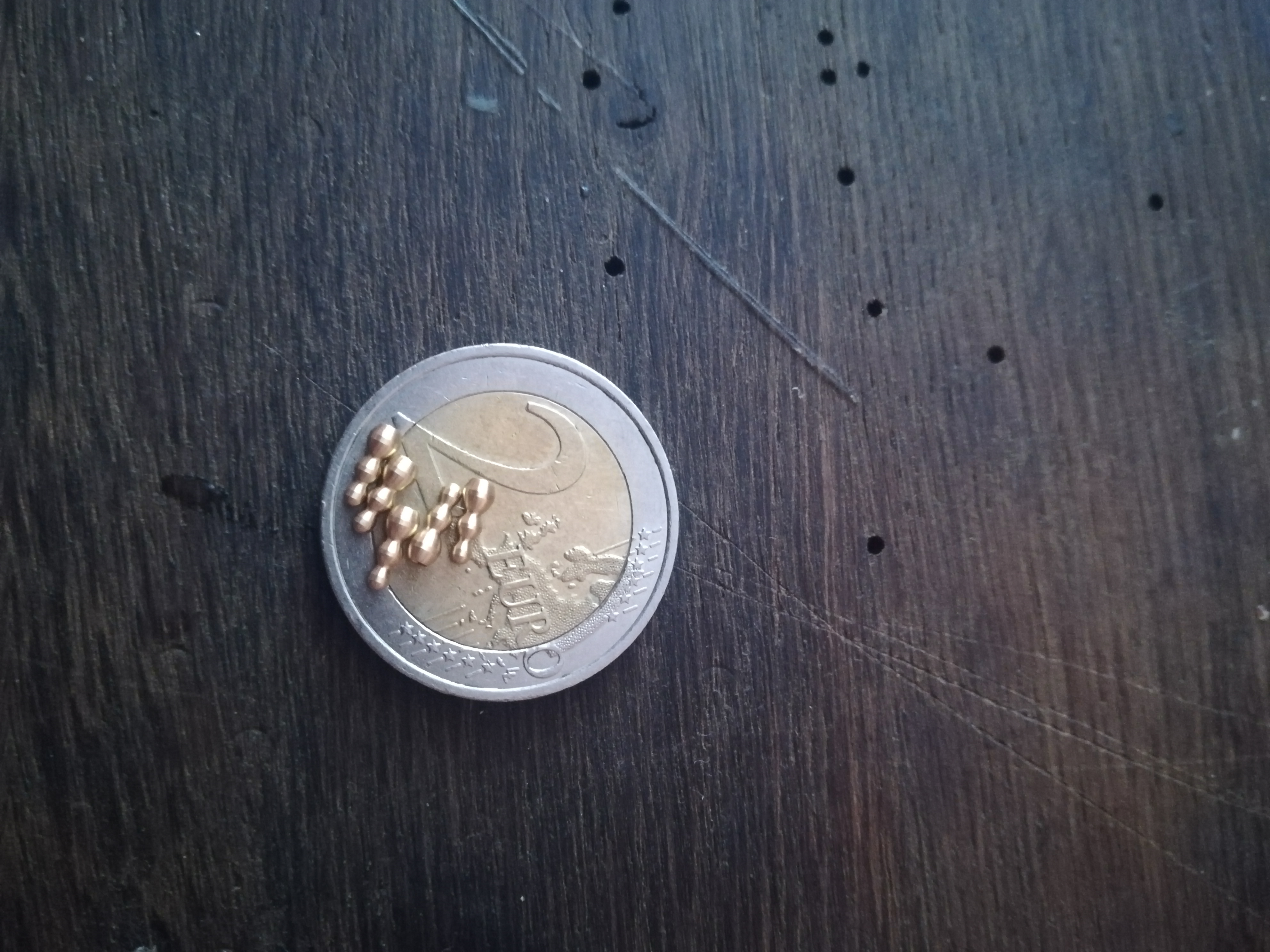

Dobry vecer zhanam radu skusenejsich venujem sa na svojom malom cnc sustruhu vyrobe malickych dielou rozmery od dlzky 5mm .Najvedsi problem mam odelit diely od velkeho mnozstva spon ,ktore nie je nijak mozne zlomit z dovodu nevhodneho materialu nevhodneho na sustruzenie .
Prve riesenie bolo ze sa pri upichovani vysunul zlab na ktory mal v idealnom stave spadnut diel
toto ale nefungovalo .
Druhe riesenie ,ktore bolo ovela lepsie ale nie uplne idealne na diel ktory sa obrabal nasuvala rurka ktora sa hybala pohybom Z osi ,ale niekedy tu nefungovalo na 100percent
Mate nejaku vychytavku
pekny vecer

sloviak
Příspěvky: 59
Registrován: 8. 10. 2016, 7:41
25. 8. 2021, 4:24
Materiál je mosadzna rurka v ktorej je diera od 0.3mm po 0.6mm ktorá je na zákazku vyrobená s mosadze s iného materiálu ako je vyrobená nie je možné plus je material veľmi mekky a nejde ničím zlomiť sponu najlepšie čím to šlo obrabat je plátkami corloy bez povlaku
Foto súčiastky v prílohe
Příspěvky: 22897
25. 8. 2021, 5:39
Tak elektromagnet nebo pneu nejakou trubicku/skluz ktery se nasune na obrobek tak aby byl vetsinou teziste uvnitr pak pichnout upichovakemzdvih upichovaku je maly takze trubicku mirne vetsi pak nebude potreba ani pneu valec ci elmag. Vpodstate bys mohl mit na upichovaku namontovany kousek plechu s ovalnou dirou a za nim skluz uplne zakryty kdyby to chtelo odskocit nahoru

prcek
Příspěvky: 692
25. 8. 2021, 6:17
Pred obrabenim navlect na kytarovou, nebo modelarskou strunu a upichat to s ni a pak koralky zase stahnout. Ale nevim, jestli by se neposkodila dira a jak moc na ni zalezi. Jestli to budou nejake trysky, tak takhle asi ne. Mozna nit (mohla by jit procucnout treba vysavacem). Nebo rybarsky vlasec.
