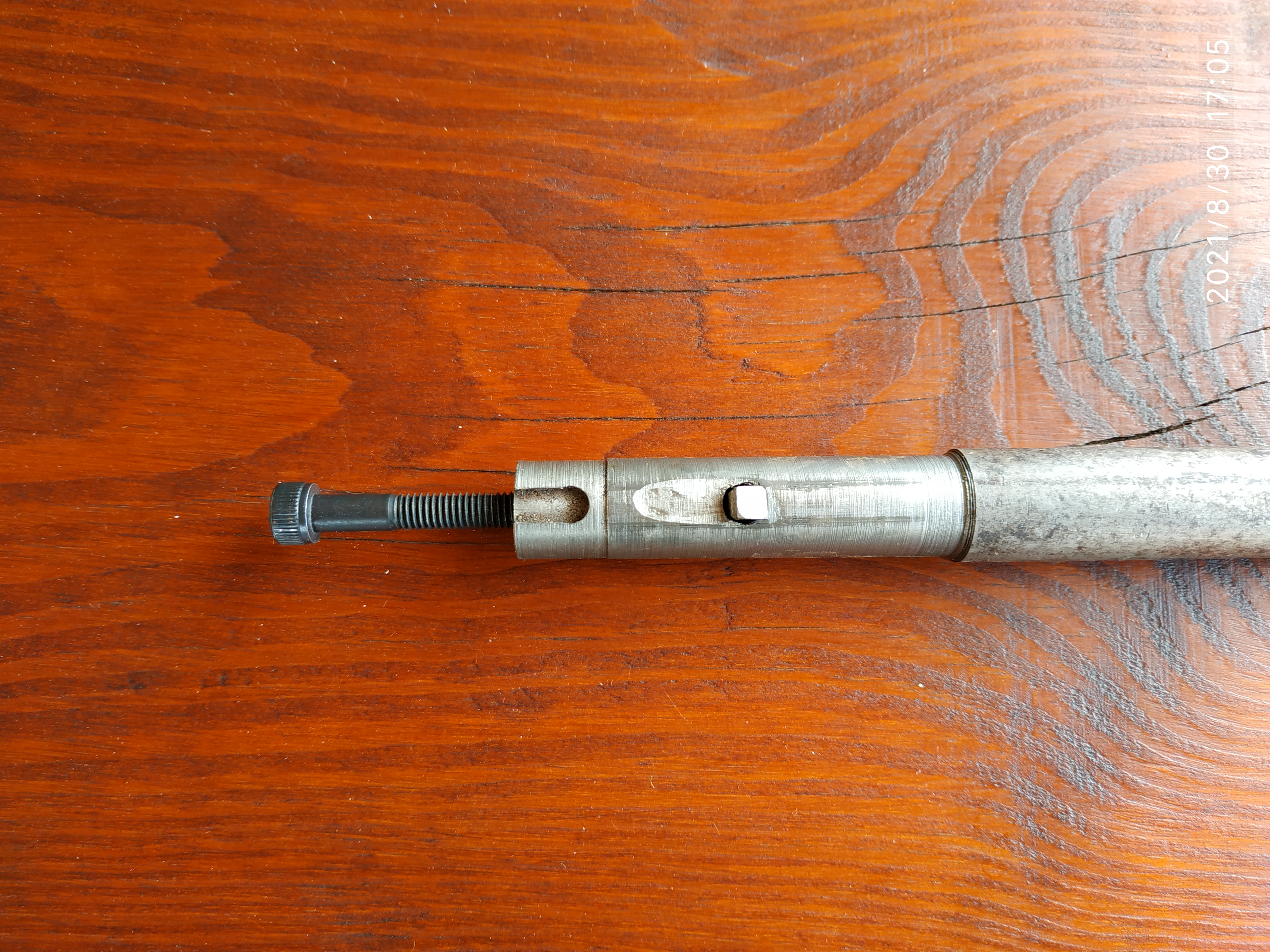

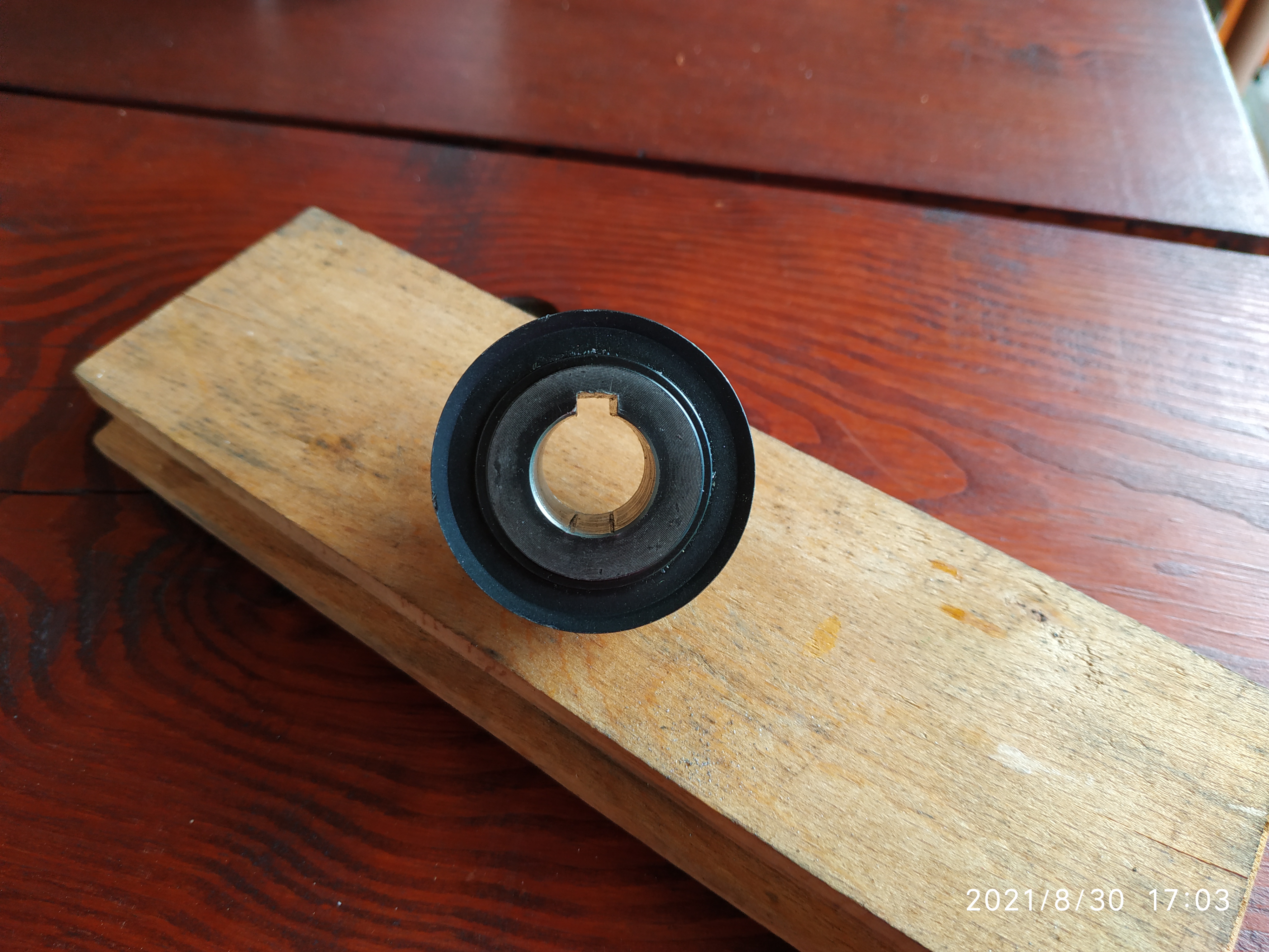

Remenica má urobenú drážku, teraz ju len skrátiť. Použijem spôsob ako popísal "Jova"
Na drážku som použil mne dostupní spôsob ručného obražania. :mrgreen: skôr vysekavania. Nie je to tip top ale účel to splní.[attachment[/attachment]

Takže tvoje kleština kompenzovala házivost sklíčidla (resp. celé soustavy vřeteno - příruba - sklíčidlo) nikoliv řemenice a měl jsi štěstí, že v případě tvé řemenice neházejí zuby vůči náboji. Jinak, častý trik je mít možnost mírně radiálně hýbat sklíčilem na přírubě (tj. obrobek upneš přímo do sklíčidla, mírně povolíš sklíčidlo na přírubě a doklepeš si ho tak, aby obrobek neházel /a opět na přírubě utáhneš/).
Drážka slušná, ruční obrážení probíhalo jak? :)

Áno ako píšeš, klieština odstránila vôľu na celustiach.
Príruby som neskúšal doklepat, ale určite nepôjde priruba má osadenie.
Na tej rozmazanej fotke je prípravok na drážku. Guľatina stočena na priemer dieri v remenici. Potom v strede prevratná a osadená nožom, v mojom prípade zlomený zavitnik.
Ideálne by bolo pretláčať na lise ten nemám tak to išlo na traktoristu kladivom.

rogi píše: ↑30. 8. 2021, 9:19 Príruby som neskúšal doklepat, ale určite nepôjde priruba má osadenie.
Jasně, součástí toho "triku" je osazení na přírubě trochu sjet, aby vznikla vůle, pokud tam žádná není (nebo není dostatečná). IMHO praktická úprava, nemožnost si házivost dorovnat mi přijde dost omezující.
rogi píše: ↑30. 8. 2021, 9:19 Na tej rozmazanej fotke je prípravok na drážku. Guľatina stočena na priemer dieri v remenici. Potom v strede prevratná a osadená nožom, v mojom prípade zlomený zavitnik.
Aha. U mě dobré, počítám, že jsi to jel po drobných úběrech a nemlátil do toho jak hluchej do vrat :D
