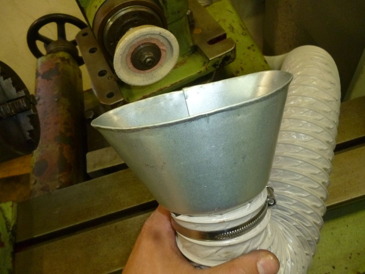

HonzaHorka píše: 26. 1. 2021, 10:00
magi píše: 26. 1. 2021, 8:02 Jak vyřešit toto samé u Kameníčka? Nějakým trychtýřkem na ramenu, které se nastaví podle aktuálních potřeb?
Nemáte to někdo vyfocené?
Také bych byl rád za nějakou inspiraci k BN102. Pořád se na to chystám, ale zatím jsem se k tomu nedostal.
Stačilo to neuspěchat a vyčkat až přijde ten správný nápad :D
Jako flebilní držák by možná nebylo špatné toto od LocLine

Je to dobré - okapový kotlík funguje, po drobné úpravě :D
Zbývá vyřešit to flexi uchycení - asi to dopadne na ten LocLine.

To je hodně dobrý nápad. Nenapadlo by mě to a přitom je to tak jednoduché. 👍 navíc je to i lehké.

HonzaHorka píše: 26. 9. 2021, 7:27 To je hodně dobrý nápad. Nenapadlo by mě to a přitom je to tak jednoduché. 👍 navíc je to i lehké.
Však mě to taky půl roku trvalo :lol:
Včera mě to odpoledne napadlo a hned jsem ho jel koupit. Malý kotlíček DN80 za 120,-Kč a máš to vyřešené líp než nejaký těžký složitý svařenec.
Akorát tomu musíš přizpůsobit dimenzi sací hadice, což u mě byla spíš náhoda, že to pasovalo. Dimenzi jsem před půl rokem volil dle rozdělovacího kusu na odsavači POC-6, kde ty vstupy jsou taky DN80 a u magnetky se to vyrábělo z černé trubky na míru.

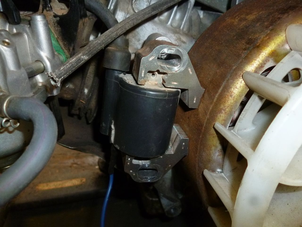

Tak přátelé, po roce jsem se pustil do té elektrocentrály.
Indukčka je vyměněná, stála 3800,- a závada přetrvává :twisted:
Evidentně to způsobuje tady tenhle krám.

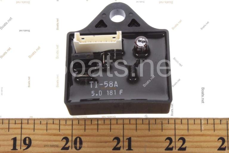

Obvod je celý zalitý. Napadá někoho, jaký je systém tohoto zapalování?
Z indukční cívky totiž vede jen jeden drát přez vypínač tady do této jednotky - to jsem si myslel že je pouhý chcípací drát.

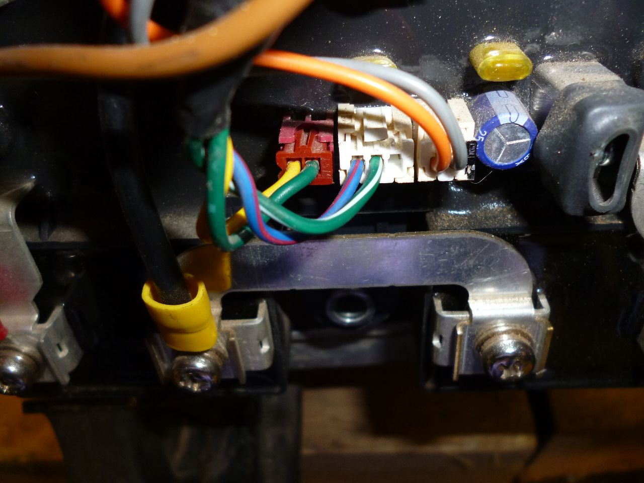

Pak tam vedou ještě další, ale ty zatím nevím na co jsou připojené (je to celé zamotané ve svazku).

nafot sem prosím celé to zapalování . mělo by to jít nahradit cdi za pár korun

Černý drát vede od indukčky na vypínač, ten jej zkratuje na kostru (zelený drát). Pak je černý někde ve svazku rozbočený a vede ještě na tu zapalovací jednotku. Všechny barvy ze zapalovací jednotky vedou dolů na generátorovou jedontku na stejné barvy, žlutý je zase někde ve svazku rozbočený a vede ještě na snímač oleje. Všechny zelené jsou někde ve svazku spojené a vedou na kostru. Oranžový a šedý z generátoroé jednotky vedou někam do generátoru.
To znamená že to může spůsobovat buď ta zapalovací jednotka, nebo případně i ta dolní generátorová jednotka.
Původně jsem si totiž myslel, že černý drát vede od indukčky pouze na ten vypínač a hotovo (jako je to běžně u sekaček a pod.).
Tady je past v tom, že dráty jsou někde ve svazku rozbočené a to není vidět.

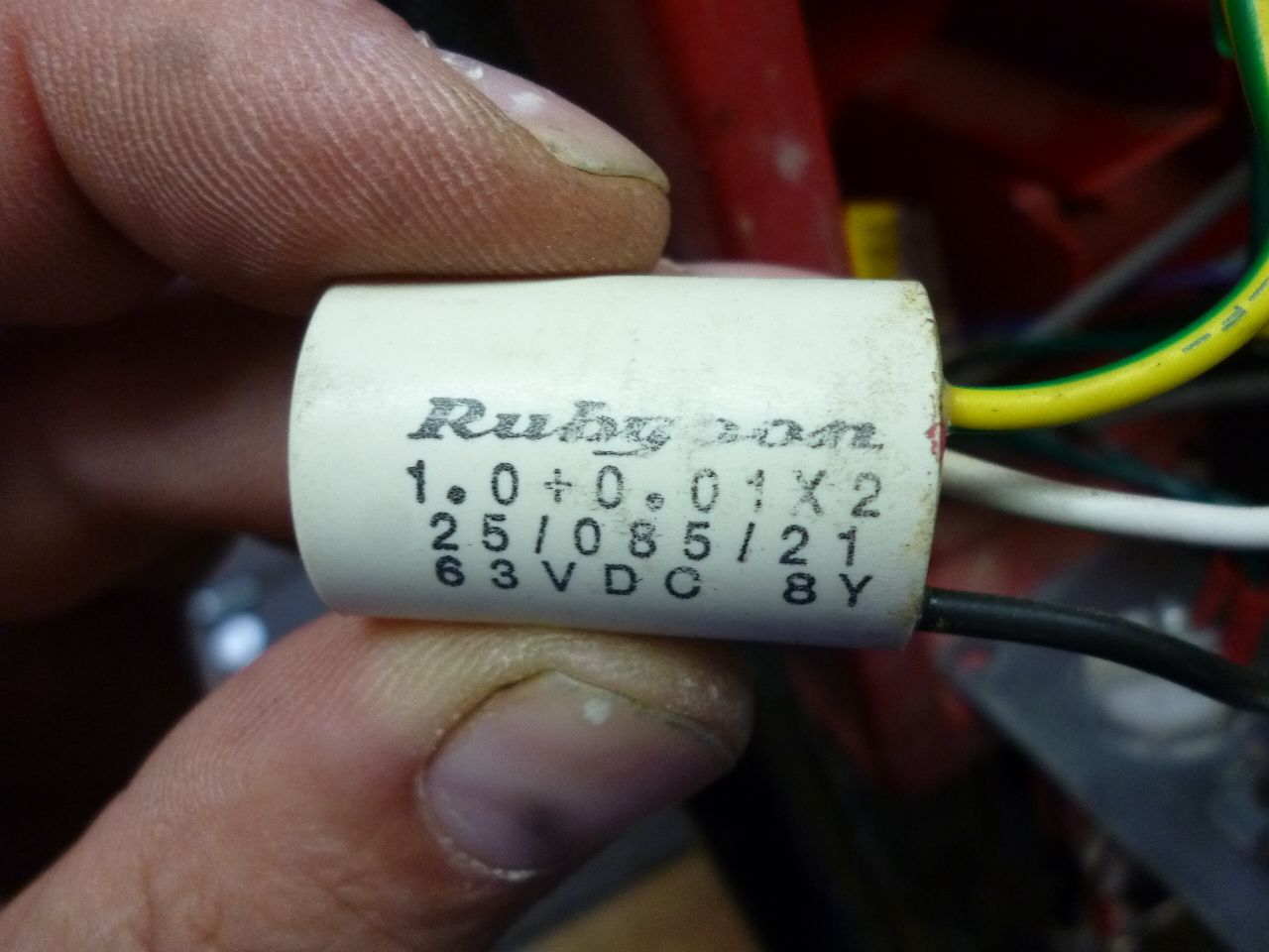

To bílé kulaté je nějaký odrušovací člen na 12V napětí (centrála umí 12V kvůli nabíjení baterek). Šedý a černý od něj vedou dolů na tu žebrovanou hliníkovou kostku, což je patrně graetzův můstek a od něj vedou dva hnědé zase do generátoru.
Silovinu popisovat detailně nebudu, jen v kostce: 4 dráty vedou z generátoru (červený, bílý, modrý a černý) do generátorové jednotky a z ní nahoru k zásuvkám vedou hnědý a bílý.
Ještě bych mohl zkusit na radu kolegy nechat tu zapalovací jednotku vyfotit rentgenem, aby bylo trošku vidět co tam je za zázrak a jestli to má případně cenu zkusit rozloupat.

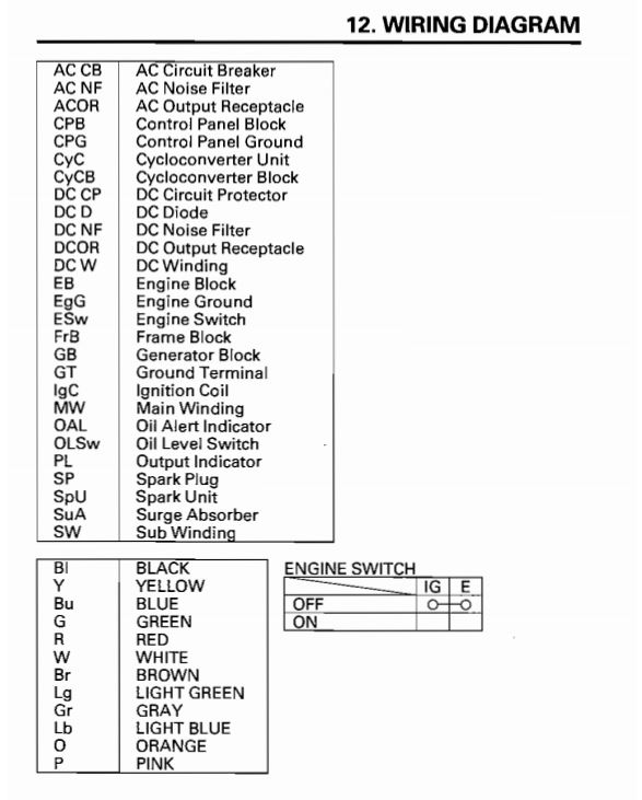

tady
https://www.manualslib.com/manual/10101 ... e=4#manual
máš manuál
na str. 43 a 44 je schema zapojení

Díkec za schéma.
Takže je to propojené přesně jak jsem napsal v předchozím příspěvku.
