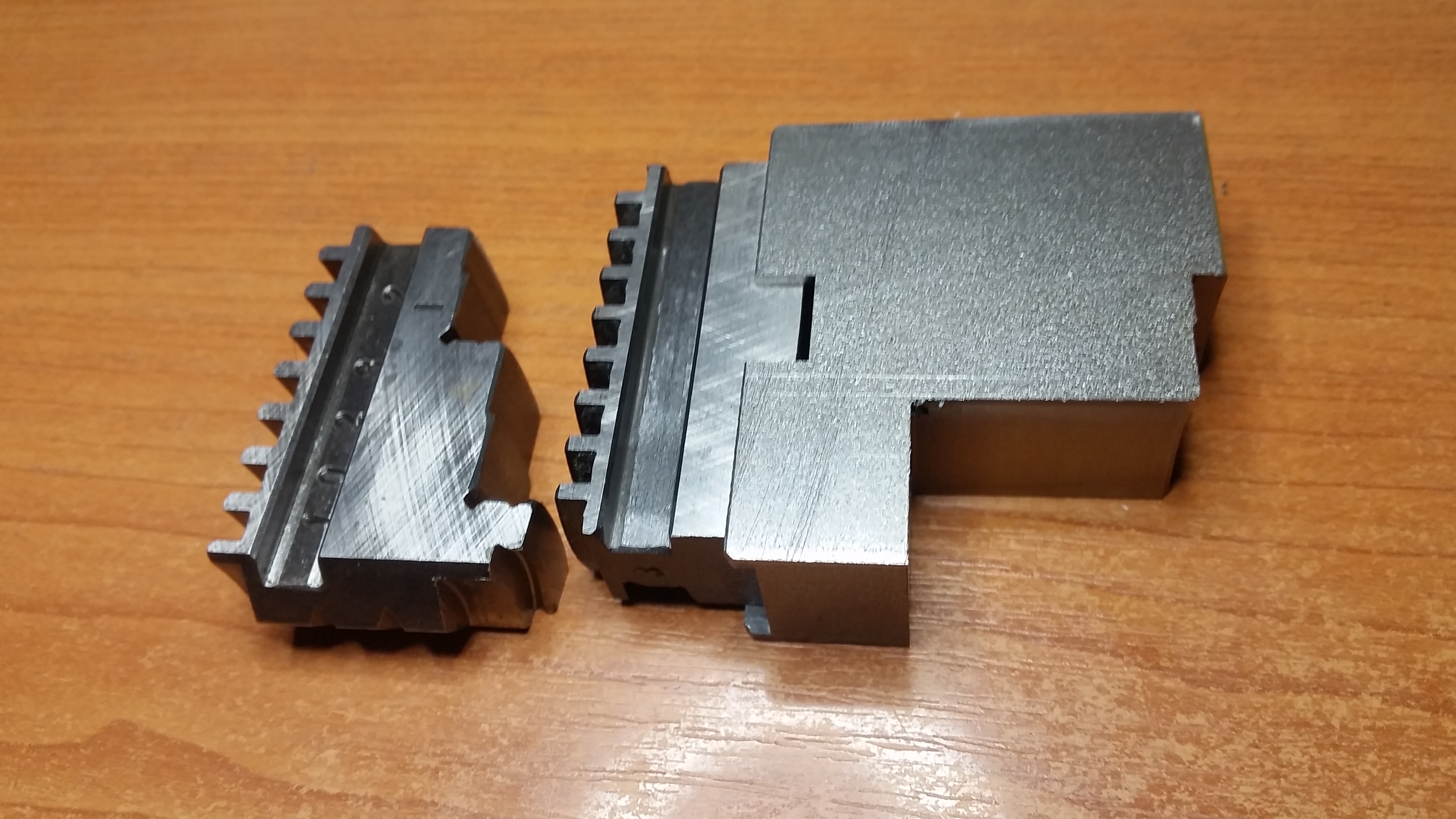

Aha.. mě vyhovuje víc ta doklepávací cesta, přijde mi taková determinističtější :)
a v univerzálce si protočíš čelisti - co tím myslíš?
Milan199
Příspěvky: 3606
31. 8. 2021, 9:04
Měkké čelisti // polotovary // se kalibrují /protáčejí / na konkrétní práci. Uděláš si třeba osazení na tenké podložkovité díly a tak. Kalibrovat můžeš i tvrdé čelisti, ale chce to už trochu pevnější mašinu.
josef109
Příspěvky: 711
1. 9. 2021, 6:03
Thomeeque píše: 31. 8. 2021, 7:45 a v univerzálce si protočíš čelisti - co tím myslíš?
Ve zkratce jsem tím myslel přerovnání(kalibraci) čelistí přímo na soustruhu. Buď nožem obrobených měkkých čelistí, nebo třeba přídavnou bruskou na díry přebroušení tvrdých čelistí :)
Viz Milanův příspěvek

Rozumím, díky pánové. Btw. první odkaz, který mi dnes velký bratr nabídl: https://youtu.be/mlhpuyvH2_4 :lol: (nic jsem nehledal, jen jsem otevřel youtube.com)
josef109
Příspěvky: 711
1. 9. 2021, 4:54
:lol: Jojo, kolega si takhle přerovnával čelisti na svým soustruhu doma, a prý paráda :D
