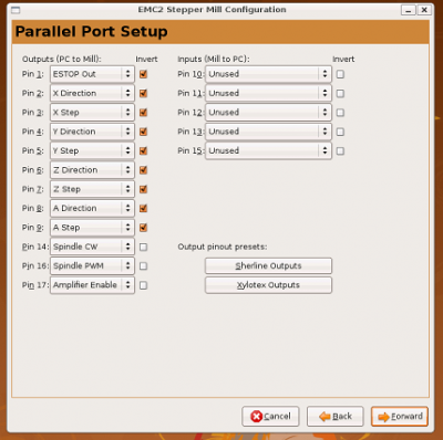

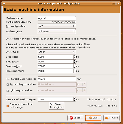

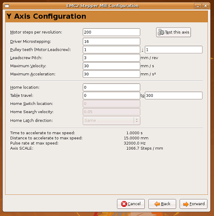

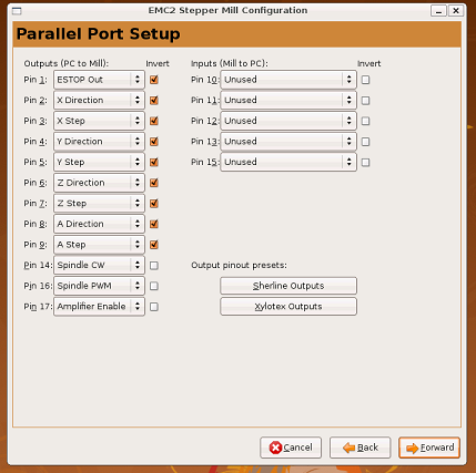

Ahoj, zkoušel jsem live-CD EMC2, ale nepodařilo se mě to rozjet. Při zkoušce osy motory vrčí asi polovičním hlukem jak v machu, ale nerozjedou se.

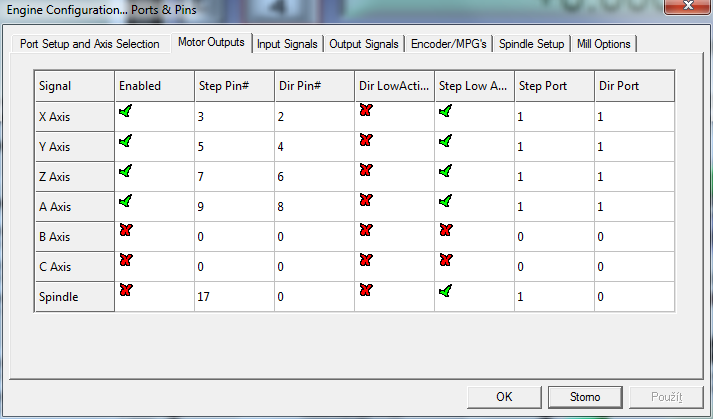

V MACHU jsem měl nastavení:
Steps per:1066
Velocity: 1200
Acceleration:300
Pulse:1, 1
V EMC2 jsem nastavil:
Motor step: 200
Dr. Microstep:16
Leadscrew:3
Velocity:30
Acceleration:30
Driver characteristic jsem nechal buď původní, nebo jsem tam zadával různý hodnoty, ale bez odezvy.
Latency: 15000
Piny by měly být stejné.
Zkouším to na sestavě Athlon2,6 + H2 controller + motory 57STH76.
Chtěl bych přejít z MACHA na EMC, protože mám s machem podobnou zkušenost jako spousta lidí přede mnou. Budu rád za každou radu, dík.

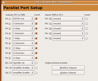

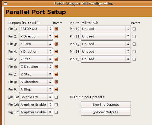

Problem je, ze v EMC mas na pin16 nastaveno Spindle-PWM. Takze ti do ovladani proudu motoru na H2 jde PWM signal.
Melo by pomoct nastavit tento pin jako unused nebo radeji 'amplifier enable' a zkusit, zda je treba 'invert'.
grooveshark
- Příspěvky: 47
- Registrován: 27. 10. 2009, 7:53
Měl jsi pravdu, bylo to tím pinem 16. Funguje to s Amplifier Enable bez invertu. Motory jedou, ale jak psal v prvním příspěvku brum, tak pískají i když jsou v klidu.
Ještě jsem se chtěl zeptat, jak nastavit pomocnou osu na Xku. Zkoušel jsem v pinech místo Áčka dát Xko, ale vždycky jede jenom jeden motor?
Každopádně dík za pomoc

Piskani je nejspis vlastnost H2. Asi by slo pouzivat to snizovani proudu, jen by bylo treba najit, jak to v EMC nakonfigurovat. Kdyztak se muzu podivat.
Druhou osu muzes resit v zasade dvemi zpusoby:
1. zkopirovat signaly pro motor
V hal souboru nahrad
za
Nevyhoda je, ze nepujde nezavisle pohybovat pouze jednou osou.
2. misto trivkins pouzit gantrykins. Pak budes mit 3 osy (axis) a 4 joints. Na mailinglistu je pro tuto konfiguraci resi homing. Teoreticky by tato konfigurace mohla mit vyhody(jine nastaveni pro kazdy motor, automaricke srovnani gantry(coz ted nejde)). Touto cestou bych asi (prinejmensim nyni) nesel.
Kód: Vybrat vše
setp parport.0.pin-08-out-invert 1
net adir => parport.0.pin-08-out
setp parport.0.pin-09-out-invert 1
net astep => parport.0.pin-09-out
setp parport.0.pin-09-out-reset 1
Kód: Vybrat vše
net xdir => parport.0.pin-08-out
net xstep => parport.0.pin-09-out

OK, funguje i druhá osa. Přepsal jsem ten hal soubor. Ten druhý způsob je na mě moc složitej
Zatím to jede dobře, až na orchestr pazvuků
V Machu to vrčelo konstantně. Možná že půjdu do mesa karty, ta by to mohla zklidnit.
Kdybys věděl, kde by se to dalo v EMC poladit, byl bych samozřejmě rád.

Ja s tym tiez zacal vcera laborovat, mam tak isto H2.Motormi uz hybem, mam tam nastaveny driver L297 a base period maximum jitter som som postupne znizoval az som sa zastavil na 5000. Ide mi to krajsie a hladsie ako v machu. Tie motory mi nepiskaju ked je zapnuty linux. Ak otvorim emc tiez su ticho, zacnu piskat len ked zapnem tlacitka , az vtedy ide do motorov na pridrzanie plny prud - netusim co s tym /mach to podporoval- znizenie prudu riadil pin 16
Nemam este nastavene stop, koncaky,sondu, ani spinanie vretena. ale ked nazujem g kod tak uz mi to fici. Este netusim aka je presnost to musim este otestovat. Pri machu sa mi stracali kroky v X-osi.
