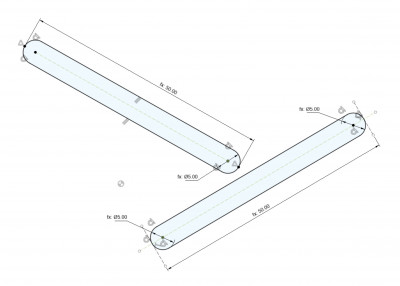

potreboval poradit, jak se v nacrtu spravne, jednodusse a efektivne delaji "drazky", otvor jakoby jednim nastrojem, treba d5. pokazde na to jdu jakoze obdelnik sirky 5mm delka nejaka a pak 4x zaoblit r2,5. ale tohle nekdy selze uplne a pokazde to nejak podela okotovani toho obdelniku. uz jsem to lepil i z oblouku a usecek, ale na parametricky zadani a budouci zmenu naprd. dalsi pokus byl obdelnik + oblouky, ale z toho mi zase vyleze naprd DXF, kde to neni otvor, ale slepenec. tohle musi jit nejak jednoduse ? pokud udelam to same a dam zaobleni mensi tu sirku obdelniku, treba r2,3mm je to v pohode a tvari se to jako zaoblenej obdelnik a nacrt je zamcenej a rozumne editovatelnej pro budouci zmenu.
snad jsem se do toho moc nezamotal.
diky za popostrceni.

Uplně Ti nerozumím - to děláš v náčrtu - neboli sketchi?

Sorry jsem úplně natvrdlej ...
Díky za obrázek už Ti rozumím.

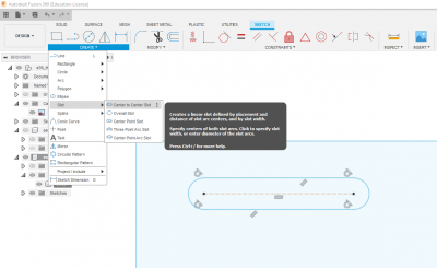

Skúšal si nástroj slot?
Tos C45-2000
tomik.tk
Příspěvky: 760
Příspěvek 16. 4. 2022, 12:35
no teda ... ono se to i jmenuje "drážka" :-)
super, diky !
jsem vedel, ze se mam zeptat.
skoro je podeziram, ze to tam nebylo odjakziva, protoze to bych nezapomel.
jeste jednou diky, jsem pro tuto chvili zachranen.

Zajímavé, slot jsem také neznal. Bez něj je to celkem složité. Celkovou délku na přímo umím jen přes tečny kolmé na spojnici.
EDIT: Ještě mě to napadlo přes body.
Slot vlevo, manuálně vpravo.
