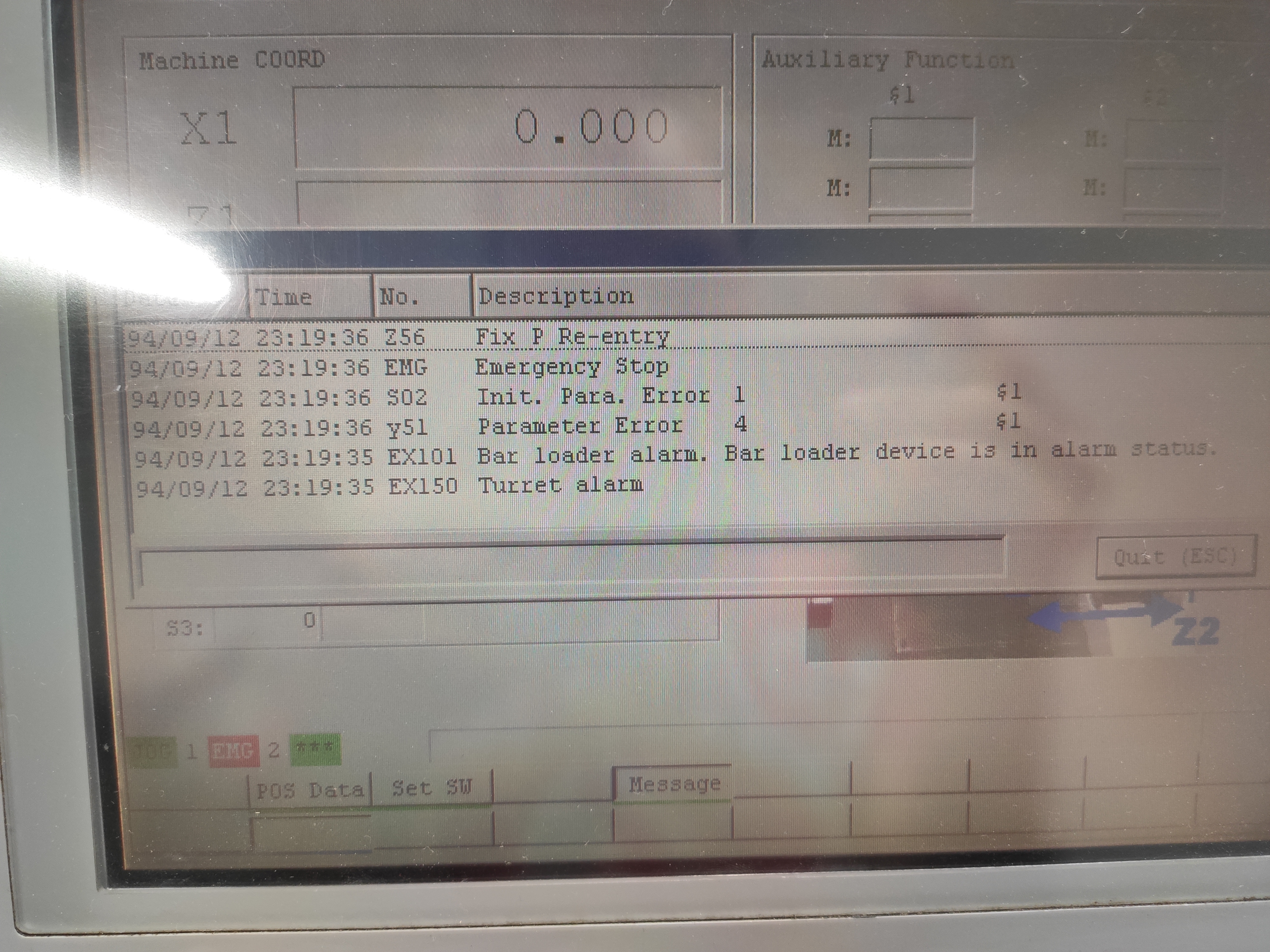

Konektory na kšandách mají nectnost, že při nedostatečném zalisování se časem nabobtnalý plast zaslouží o ztrátu kontaktu vodiče s nožem konektoru. Pak i změna teploty a deset stupňů zapříčiní ztrátu kontaktu. A na takovém konektoru je každá mechanická manipulace jen urychlením problému. Takže zkusit znovu zařezat kšandu, nebo jen řádně dotlačit do nožů. Nebo prostě zkusit novou.

Josef píše: 13. 9. 2021, 6:27 Konektory na kšandách mají nectnost, že při nedostatečném zalisování se časem nabobtnalý plast zaslouží o ztrátu kontaktu vodiče s nožem konektoru. Pak i změna teploty a deset stupňů zapříčiní ztrátu kontaktu. A na takovém konektoru je každá mechanická manipulace jen urychlením problému. Takže zkusit znovu zařezat kšandu, nebo jen řádně dotlačit do nožů. Nebo prostě zkusit novou.
Jo dal jsem nový kabel ještě teď a díky němu to ten 8 Gb disk načetlo. Už jsem byl fakt na prášky 😂 Teď ještě vyřešit tyhle chyby 😬 Zkoušel jsem referovat hlavu dle návodu stroje a nejde to 🙈

Super
Tak nejdriv parametry pak estop pak by mohla jit ta hlava

To je přesně ten důvod, proč jsem přešel na řízení od Gravosu. Měl jsem dost podobný systém, jelo to na win95 a v dosu - a postupně chcípaly jednotlivé části compu. Od baterek držících paměti přes čipy na základní desce a kartách až po tranzistory na driverech. Nakonec odešla sběrnice RS485. Dva roky jsem se s tím mrdal a pokoušel se to rozchodit. Nakonec to ale všechno letělo do koše, nasadil jsem nový comp, interpolátor, drivery, systém od Gravosu a - od té doby nemám problém.

NO, asi si bude muset celým procesem projít. Ono na druhé straně se mu nedivím, protože pokud má v tom systému celé knihovny výrobků, tak převádět je opravdu peklo. Sám jsem si s tím prošel.
Nicméně kdyby potřeboval comp, na kterém poběží win95 + instalačku tohoto systému, tak mohu pomoci. Oboje mám k dispozici.

Ne nema tam vubec nic. Je to nove koupeny starsi stroj

R - stick píše: 14. 9. 2021, 6:06 To je přesně ten důvod, proč jsem přešel na řízení od Gravosu. Měl jsem dost podobný systém, jelo to na win95 a v dosu - a postupně chcípaly jednotlivé části compu. Od baterek držících paměti přes čipy na základní desce a kartách až po tranzistory na driverech. Nakonec odešla sběrnice RS485. Dva roky jsem se s tím mrdal a pokoušel se to rozchodit. Nakonec to ale všechno letělo do koše, nasadil jsem nový comp, interpolátor, drivery, systém od Gravosu a - od té doby nemám problém.
Ten systém od Mitsubishi nevypadá špatně :) Jsem zvyklý z práce na Fanuc...
Když bych dělal retrofit, tak bych dal SSCNET desku od rusáka a dál LinuxCNC.... Ale představa, že by se musel nakonfigurovat dvě vřetena, podavač atd... No sám to nedám
