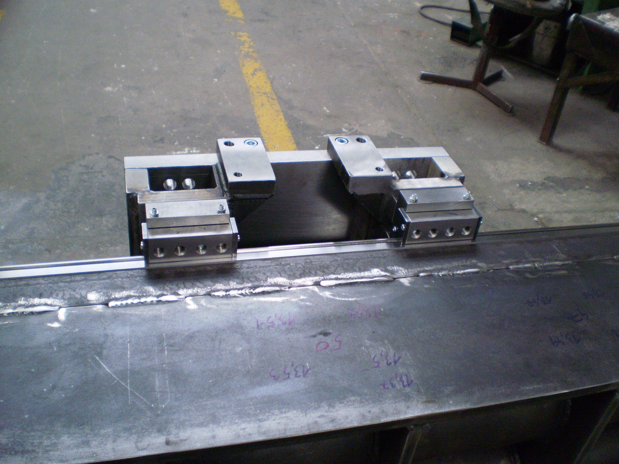

Tak zase kousek. Portál je tam jen na zkoušku po ofrézování, teď mám už svrtané i vedení, dělám podélný suport a kreslím vřeteno.

Teda až to doděláš, bude to moc pěkná produktivní mašina. Jen mám dojem, že chceš mít před portálem LCD obrazovku a klávesnici. Máš pracovní stůl docela nízko nad zemí, když tam budeš najíždět na nulu obrobku, tak budeš muset mít hlavu na jeho úrovní a zároveň koukat nahoru na obrazovku. Lepší by bylo ji dát na otočnou konzoli bokem k mašině.

Už jsem na to taky myslel to LCD je tam jen cvičně vychází hrozně vysoko i když budu stát. Otočnou konzolu mám zhruba nakreslenou jen to musim ještě pořádně promyslet. Mám tam ještě spoustu nedořešených věcí vřeteno jsem překresloval 4krát a ještě není na hotovo. Díky za připomínky.
