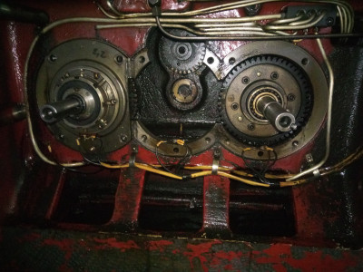

Zdravím, mám takový problém s pracovním posuvem ve všech osách u frézky TOS Kuřím FGS 50/63, rychloposuv jede, ale když přepnu na pracovní, tak stůl pojede tak 5 až 10cm, ale celou dobu zpomaluje, až se zastaví, motor posuvu jede, ale nic se nehýbe. Podle manuálu je třeba seřídit spojky, ale nevím moc jakým způsobem, návod na tam sice je, popsané to tam je, budu ještě zkoumat, ale kdyby se našel někdo, kdo to už seřizoval nebo ví jak na to, budu rád za každou radu.

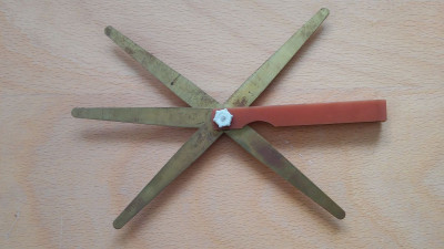

Podle toho to bude opravdu spojka. Potřebuješ mít plastové spárové měrky a seřídit vůle dle popisu v návodu. Budou tam 3 spojky a 3 brzdy na každou osu zvlášť.

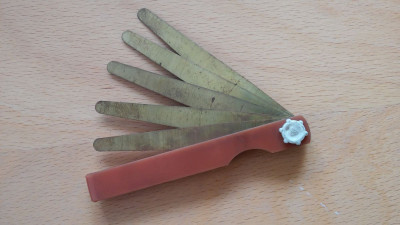

Ty měrky se vyráběly z bronzi nebo mosaze (nevím co to je, ale je to pružné, asi bronz) jako pomůcka pro nastavení právě těch spojek.

Jinak spojky se stále vyrábějí a ty měrky se dají stále koupit.
http://www.pohony.cz/cs/spojky/katalog/ ... -spojek-42

Podľa mňa nebudeš mať chybu v osovych spojkach ale v posuvovych tie niesu z predu, ale pred posuvovym motorom tuším odídeš stolom úplne do prava a podnim je veko pod ktorým sú 3 spojky rychloposuv , pracovný a približovací. Z hora ich šteluješ. (Už je to pár rokov čo som robil FGSku, takže to ber s rezervou).
Každopádne budeš mať chybu v jednej z 3 spojok ktoré su hneď za motorom. Možno sú prístupné aj cez bočné výko.
Daj dole ľavé predĺženie stola , odíď stolom úplne do prava uvidíš veko a podnim spojky

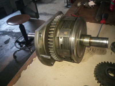

Rozebrané to mám, dokonce jsem už přišel na to jakým způsobem to seřídit, spojky jsem napojil na laboratorní zdroj a mají odběr 1,65A při 24VDC, ty měrky na seřízení vůle můžou být i nerezové, akorát v manuálu se píše podle velikosti spojky se nastaví vzduchová mezera, kde ja zjistím o jakou velikost se jedná?
Měrky a kartáčky objednám. ty už prosí o výměnu, seřídím ty přední spojky a jdu se podívat na ty další spojky.

Velikost spojky zjistíš podle jejího vnějšího průměru třeba tady: https://www.magnety.sk/sub/magnety.sk/i ... ELS_CZ.pdf
Podle toho, že jsi naměřil proud do cívky 1,65A což by odpovídalo ELS10, ale směrodatný bude ten průměr.
Na výýkrese jsou pro osy XYZ napsány spojky ELS10, pro řazení druhu posuvu (mikroposuv, pracovní, rychloposuv) ELS6,3
Taky bych to tipoval, že ve spojkách os XYZ to nebude když rychloposuv jede bez problémů.
