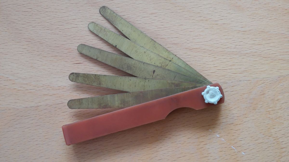

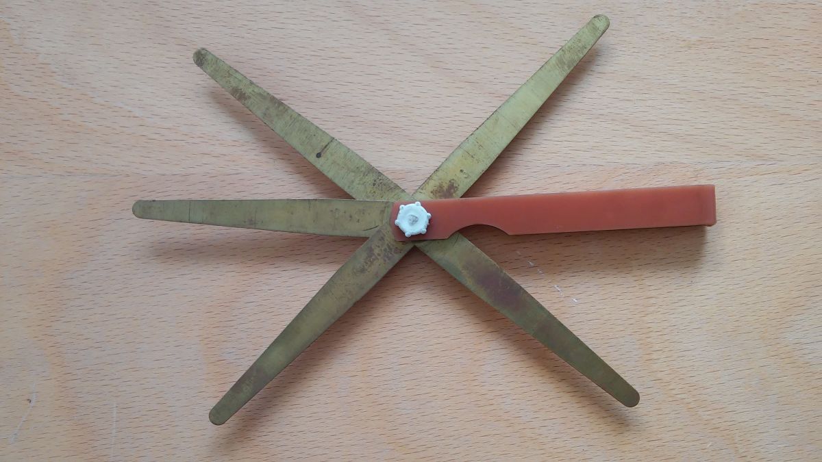

Ty měrky se vyráběly z bronzi nebo mosaze (nevím co to je, ale je to pružné, asi bronz) jako pomůcka pro nastavení právě těch spojek.
https://www.elektro-motory.cz/kartace-d ... ?vid=24137

Jinak spojky se stále vyrábějí a ty měrky se dají stále koupit.
http://www.pohony.cz/cs/spojky/katalog/ ... -spojek-42

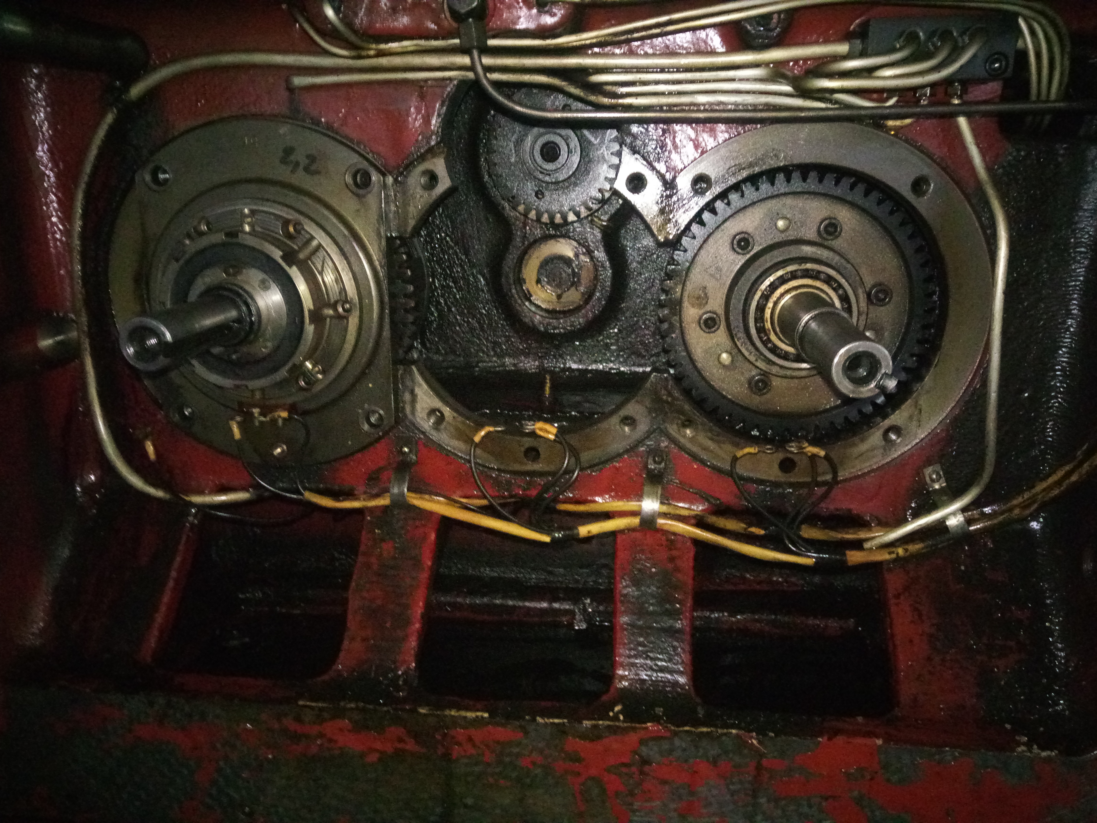

Podľa mňa nebudeš mať chybu v osovych spojkach ale v posuvovych tie niesu z predu, ale pred posuvovym motorom tuším odídeš stolom úplne do prava a podnim je veko pod ktorým sú 3 spojky rychloposuv , pracovný a približovací. Z hora ich šteluješ. (Už je to pár rokov čo som robil FGSku, takže to ber s rezervou).
Každopádne budeš mať chybu v jednej z 3 spojok ktoré su hneď za motorom. Možno sú prístupné aj cez bočné výko.
Daj dole ľavé predĺženie stola , odíď stolom úplne do prava uvidíš veko a podnim spojky

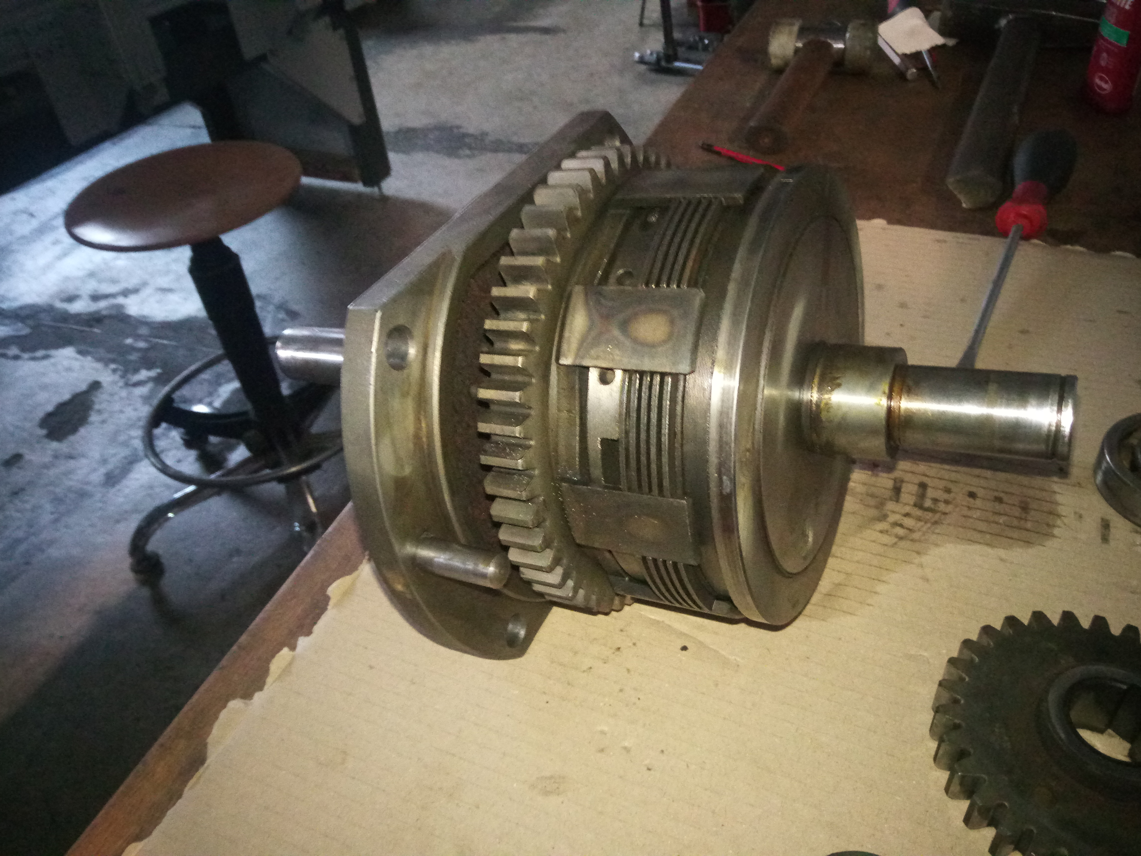

Rozebrané to mám, dokonce jsem už přišel na to jakým způsobem to seřídit, spojky jsem napojil na laboratorní zdroj a mají odběr 1,65A při 24VDC, ty měrky na seřízení vůle můžou být i nerezové, akorát v manuálu se píše podle velikosti spojky se nastaví vzduchová mezera, kde ja zjistím o jakou velikost se jedná?
Měrky a kartáčky objednám. ty už prosí o výměnu, seřídím ty přední spojky a jdu se podívat na ty další spojky.

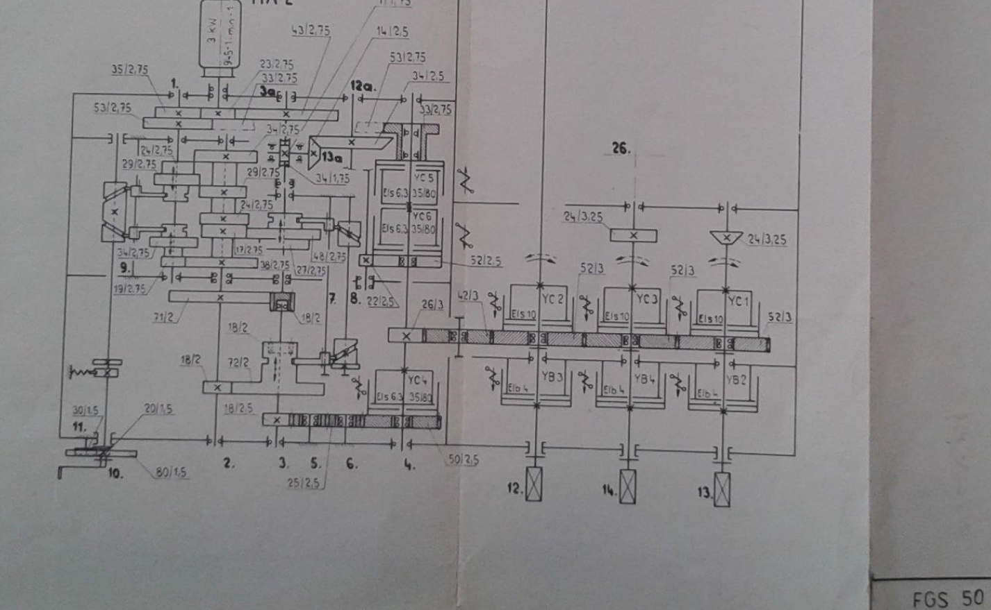

Velikost spojky zjistíš podle jejího vnějšího průměru třeba tady: https://www.magnety.sk/sub/magnety.sk/i ... ELS_CZ.pdf
Podle toho, že jsi naměřil proud do cívky 1,65A což by odpovídalo ELS10, ale směrodatný bude ten průměr.
Na výýkrese jsou pro osy XYZ napsány spojky ELS10, pro řazení druhu posuvu (mikroposuv, pracovní, rychloposuv) ELS6,3
Taky bych to tipoval, že ve spojkách os XYZ to nebude když rychloposuv jede bez problémů.

Průměr je nějakych 145, což odpovídá velikosti 10, ve středu pojedu přes Přerov, tak se zastavím do PSP pohony a koupím co je třeba, zatím díky za rady, a také tipuji že to budou ty spojky v té posuvové skříni.
