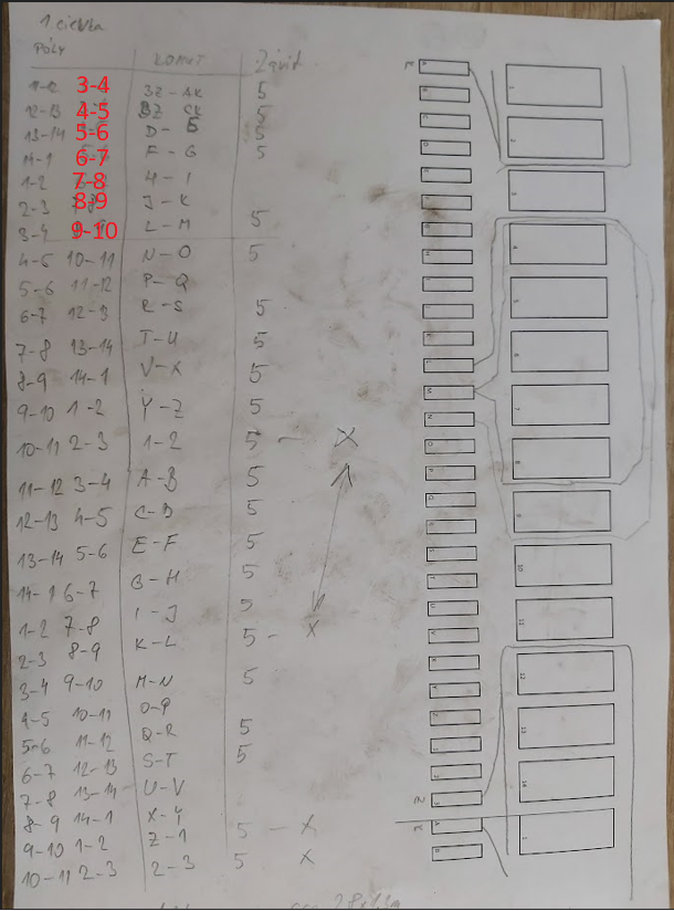

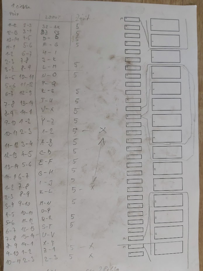

Tá schéma vinutia sa mi nezdá. Všetky drážky sa tam vyskytujú 4 krát, ale drážka 2-3 je tam až 5 krát a drážka 9-10 je tam len 3 krát. To by znamenalo, že v jednej drážke by bolo 5 vodičov navyše a v druhej by zasa chýbali. Určite si sa nepomýlil? Podľa mňa to skôr bolo takto:

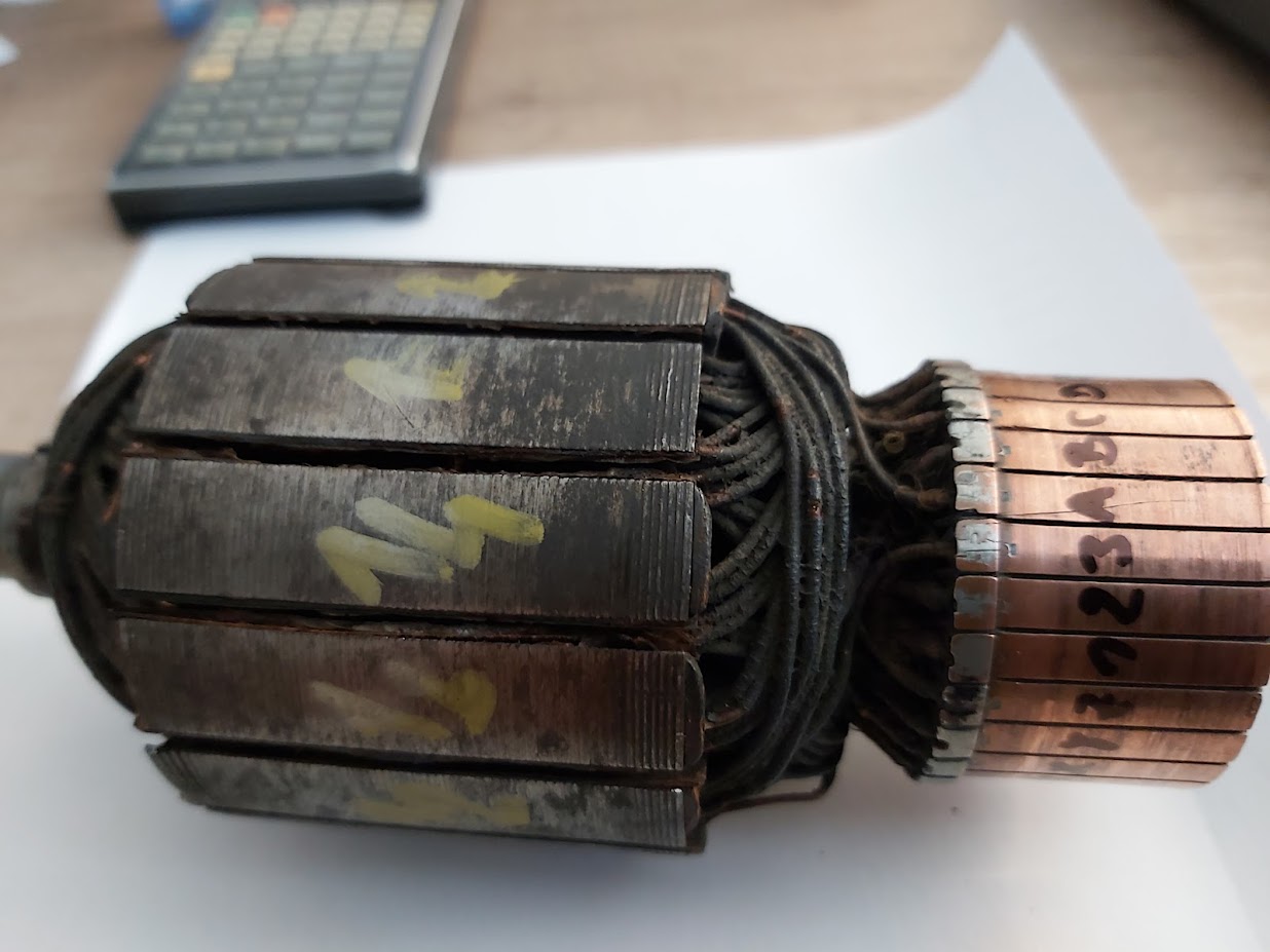

Asi máš pravdu. mám ešte 1 rotor v dielni a ten vyzerá originál z výroby. tam je to navinuté tak, ako si to upravil.turnigy píše: ↑25. 9. 2021, 2:59 Tá schéma vinutia sa mi nezdá. Všetky drážky sa tam vyskytujú 4 krát, ale drážka 2-3 je tam až 5 krát a drážka 9-10 je tam len 3 krát. To by znamenalo, že v jednej drážke by bolo 5 vodičov navyše a v druhej by zasa chýbali. Určite si sa nepomýlil? Podľa mňa to skôr bolo takto:
tento rotor má dokonca hrubší drôt, vyzerá to na priemer 1,3mm, to by vychádzala prúdová hustota okolo 11,5A/mm2. Aj uzavretie drážok je krajšie spravené.
Ak tam je dosť miesta, tak použi kľudne hrubší vodič, čím hrubší tým lepšie.

Taky jsem to počítal a vyšlo mi to jako Turnigovi, těch prvních 7 drážek je nějak divně.
Pokud by se to upravilo, pak by to sedělo přesně na tohle vinutí: Nějaké povídání k proudu kotvy dynama:

A proč by to nenamotal?
5 závitů na cívce lehce dá. Už jsem přemotával stejně konstruovaný motor a žádný problém v tom nebyl.
