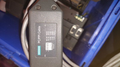

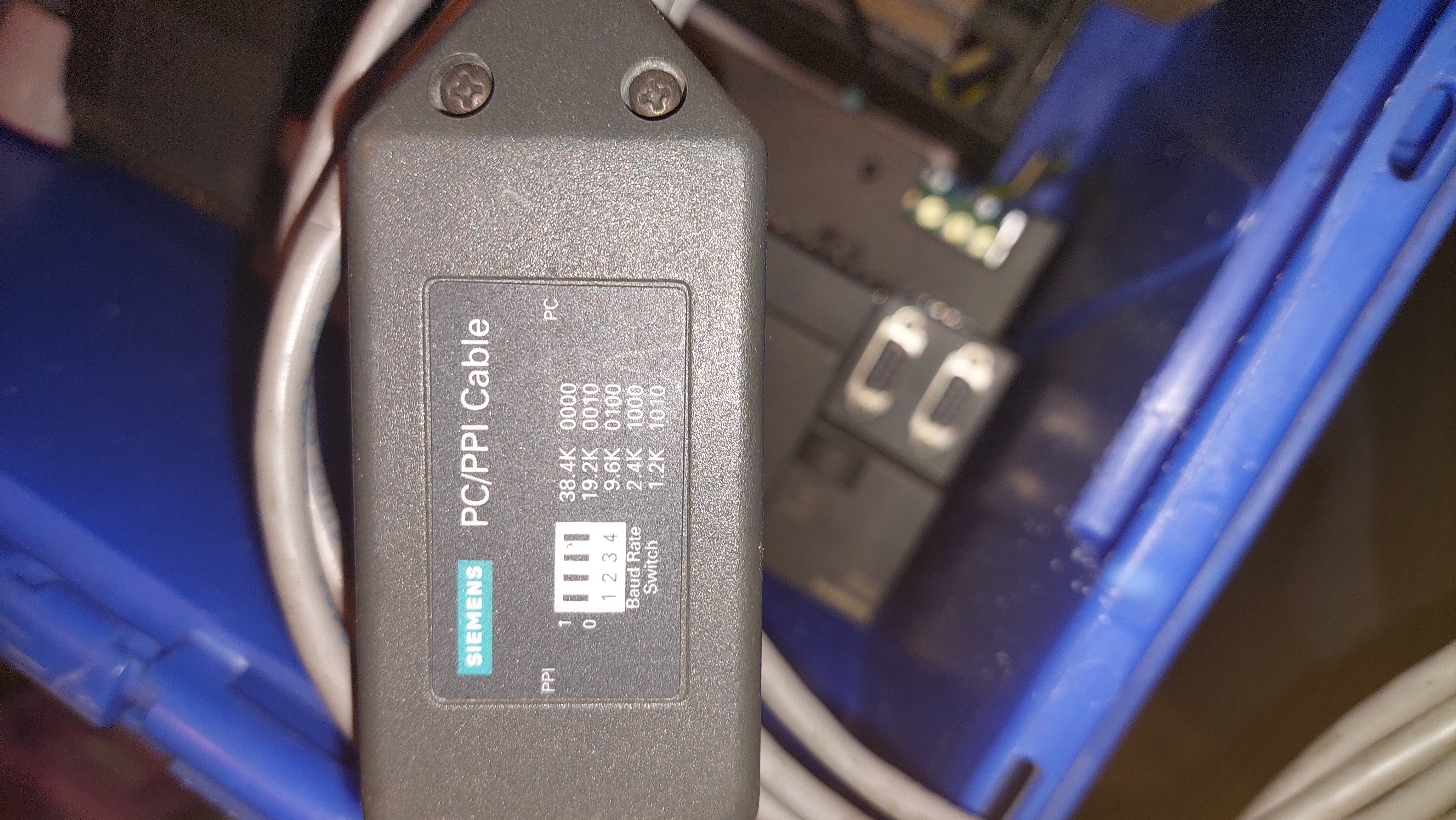

Mám kdyztak tento
Jestli to dobře vidím, tak tohle je kabel s rozhraním PPI, ten lze ovšem použít jen na S7-200 pro S7-300 je potřeba jak píše v nadpisu stanik rozhraní MPI.

Určitě si musel jít USB-MPI převodník, Ethernet 300 nemáMex píše: ↑26. 9. 2021, 9:48 Jak ty kabely prosím fungují?

Převodník je jedna věc, máš SW? Pokud jo, nějaké převodníky tady mám, jak na USB, tak na CP5512 (jestli na ni máš slot) či modem...
