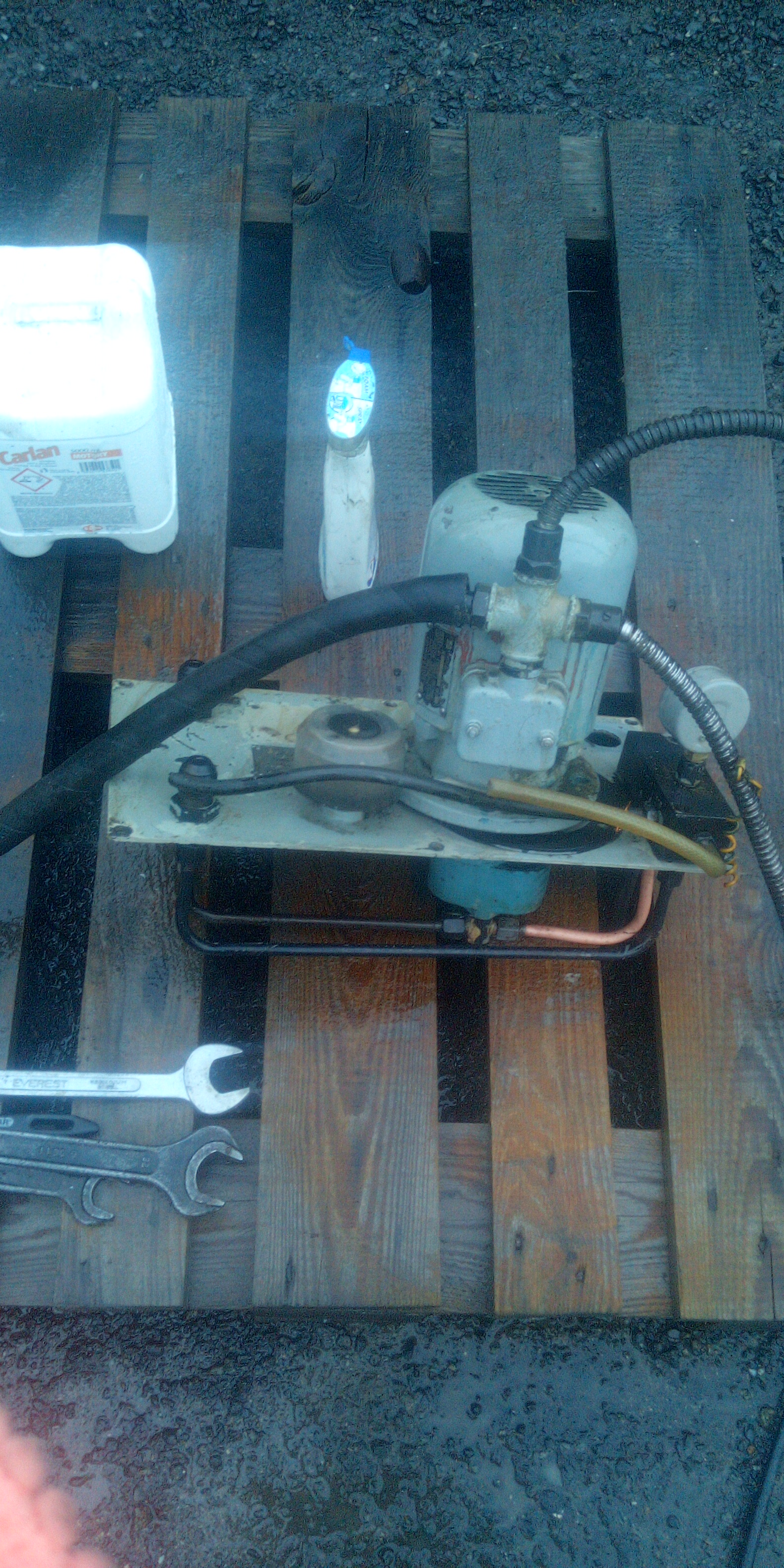

Trochu mytí. Hydraulická a mazací jednotka na brusku na plocho. Teď to jdu zdelaborovat.

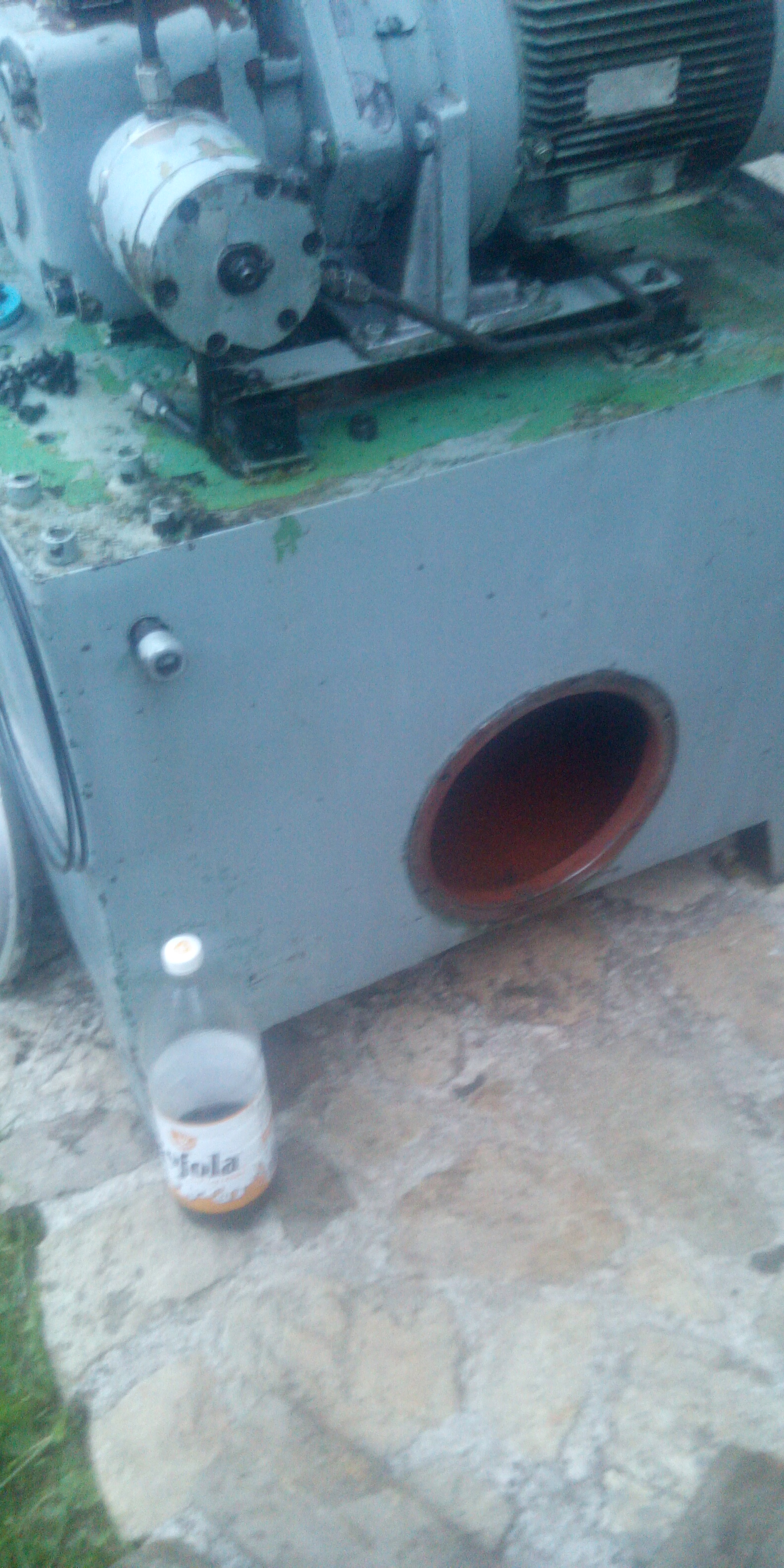

28. 9. 2021, 5:04
Něco zbylo :) . Už to asi brousit nebude :)
28. 9. 2021, 5:30
Těch pár drátů přece není problém zapojit.; ;-)
Příspěvky: 2773
28. 9. 2021, 5:43
Trochu jich tam je, ale nebudu čekat, až se rozsype ta ruská historie. Dokonce to mělo svisle "digi" odměřování - bohužel 400 Hz, jako třeba radary. Nemá to pravítko, ale snímá to úhlové natočení trapézu - selsyn. Nemá to vůbec koncáky - ty tam půjdou. Podélně je to jednoduchý. Jen příčně jezdí sloup jako na BRH. Tam přemýšlím, že dám třeba pět indukčních čidel za sebe a knoflíkem je budu přepínat. Abych mohl nastavit příčně úvratě - všechno je elektrika - 13 motorů. Ma to svisle přidávání. Na to, že ten vřeteník má 1,5 tuny a jezdí kluzně, tak jde krásně lehce.
