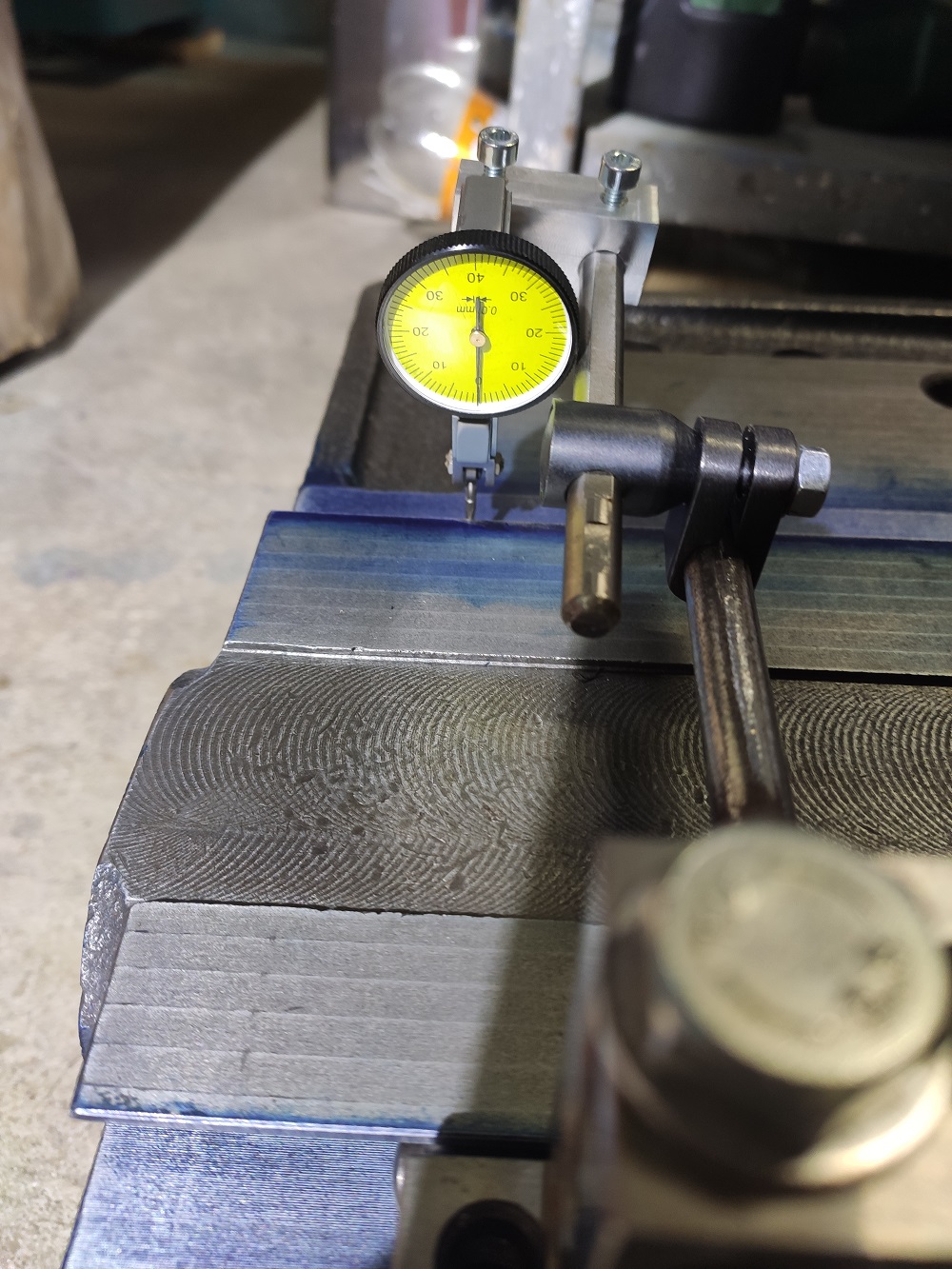

To že je jiná šířka uprostřed než na krajích, jde za brusičem a chlazením (za což může zase brusič). Po vychladnutí se to prostě projeví. U tak malé malé rybiny je to ale do nebe volající.

Zbýňa píše: ↑25. 9. 2021, 7:13 Když škrábu hrubovačku, tak jsem vypozoroval, že cca 5x na setinu na ploše. Hrubovačku je ale myšleno dlouhé tahy s cílem co nejrychleji odebrat nežádoucí materiál, žádný lovení bodíků. Malý rybiny jsou obecně pracnější. Mikrometr si určitě kup a taky broušený válcový kalený kolíky, nejlépe bez odvzdušňovací plošky, ale může tam být, jen si jí musíš hlídat. Vyrob si přípravek na vedení hodinek,pořiď si páčkový hodinky místo toho druhýho kolíku na rybině a sinusový pravítko pokud je vymezení vůle klínovou lištou. Jestli je plochou lištou s bateriíí šroubků, tak je to jednodušší.
S tím broušením Dremelkou, no nevim, já bych to tak nedělal. Podle mě budou "škraby" hluboký, hrubý a s možností zasekání brusiva. Ale nezkoušel jsem to a jsem spíš na běžný postupy. Ono to škrábání je obecně otravná, zdlouhavá a namáhavá práce, specielně ty rybiny. Nicméně pracovat pak na mašině kde nejsou tuhý konce posuvu a volnej střed, šrouby nemaj vůli atd. je ohromnej rozdíl.
Hlavně nejdřív vylaď měření a romysli si postup (jaký plochy dřív a co pak). To je základ úspěchu.
Díky za tipy. Kolíky jdu hned zítra koupit. Hodinky s páčkou mám ty nejlevnější z Číny a výrazně je na jakoukoliv přesnější práci nedoporučuji (jaké překvapení :)). Proto jsem to měřil takhle blbě klasickými hodinkami.
Nemyslím si, že jsou škraby dremelkou hluboký. Dal jsem poměrně nízké otáčky a "škrabu" co nejvíce bokem kotoučku. Na připomínce s brusivem uvízlým v litině něco bude, to mě nenapadlo - asi by to chtělo po té dremelce dokončení provést klasickým škrabákem. Budu si muset vyrobit lepší škrabák s menším břitem. Teď jsem to škrabal docela širokou karbidovou destičkou a nemám teda moc kontrolu nad místem, kde škrábnu. S dremelkou to je paráda, krásně se mi dařilo rozškrabávat velké body na menší a menší.

Změřil jsem asi finálně tu rybinu na saních a uprostřed mám opravdu o 1,5 stovky víc, než na krajích. Nestihl jsem sehnat pořádný páčkový úchylkoměr, ale zdá se, že i tenhle čínský ukazuje celkem spolehlivě.
Napadlo mě - je to vůbec broušené, ta rybina?

Je to hoblováno.

Evidentně to bylo na hoblovce. Podle toho manšestru na ostatních plochách. Ten detail na spodní fotce sice není moc rozpoznatelný, ale řekl bych, že je to taky hoblované na jemný povrch. Bruska by takové souběžné vrypy na pocrchu v takové délce asi neudělala. Alespoň jsem se s tím nikdy nesetkal. Pokud nebyly brusky na takovéto broušení rybin a byla k dispozici hoblovka, tak se to vyhoblovalo a následně zaškrabalo. Pokud máš po hoblovce souběh v 1 a půl stovce, tak řekl bych, že je to výborné. Jaký je povrch těch šikmých ploch rybiny? Ta modř to taky trochu zkresluje, opticky.

Mám pocit, že vnitřek rybiny měl stejný povrch, ale ještě se zítra ujistím.
No, objednával jsem broušení příčného vedení na saních, které teda evidentně neproběhlo. Škoda, přidělá mi to dost práce zaškrabat i saně. Původně jsem myslel, že jen vezmu desku příčného suportu a zaškrábnu si ji podle opisu na obroušených saních.

Já jim tam dával úplně odstrojený soustruh - jen nohy, lože, vřeteník a saně. Takže bez příčného suportu. Ten jsem si chtěl v rámci úspory peněz zaškrábnout sám právě podle těch saní.

Pokud je to hodně vykloktané, tak se to na té hoblovce nejdříve vyhobluje a pak se to jen lízne brusným vřetenem. Je to rychlejší na úběr a brus trvá kratší dobu. K tomu druhému kroku možná nedošlo. To broušení na hoblovce je celkem opruz.

Aha ok, každopádně nezapomeň ,že ti to musí jezdit přesně kolmo k vřetenu a na to potřebuješ další cetky😉

Jo, nějaký úhelník. Tak ten přesně nemám. Jak kolmá může být rovina lícní desky našroubované na vřeteno? Lícní desku totiž mám... :) Mohl bych ji trochu proměřit, jestli není nějaká pokroucená, třeba by na měření kolmosti šla použít.
A co se přesné kolmosti týče - spíš to má soustružit trochu vydutou plochu z čela, ne?

Ne, dělá se to tak, aby to na 200 mm jelo cca 0,02 mm směrem k vřetenu.

Jenže někdo si představí (třeba i já), že přesně kolmo, je přesně kolmo a ne o dvě stovky vedle. :) A ještě jen jedním směrem.
