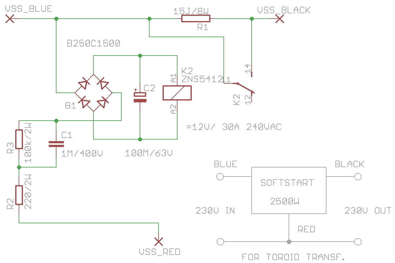

já používám toto. Našel jsem to kdysi na webu a funguje to bez problémů.
S použitým relé je to pro toroidní transformátory do 2500W.

Mám to implantované do pily na dřevo Scheppach, funguje to velmi dobře a ten hrozný ráz při zapnutí to omezilo...
Součástky - seznam pro nákup v GM el., chybí tam to, co jsem měl doma, myslím že svorky, Graetz a ellyt (je osazen jen jeden, místo na DPS pro druhý je pro možnost úpravy času softstartu). Graerz je tam B250C3000 (GM kód: 227-053, cena 6,90 Kč), ellyt je tam 330u/50V (GM kód: 123-237, cena 3,40 Kč)

Pavlík: ty to máš správně navržený; cívka relé je přemostěná ochrannou diodou. Tak se to má dělat. :!:

25. 1. 2020, 10:28
pafik píše: ↑25. 1. 2020, 9:52 Pavlík: ty to máš správně navržený; cívka relé je přemostěná ochrannou diodou. Tak se to má dělat. :!:
Proč myslíš?
Ta dioda tam není ochranná, ale stabilizační.
Pokud ale dobře spočítá předřadný odpor vůči tomu relátku, tak nemusí nic pálit na zenerce.
Při případné přepěťové špičce vydrží vinutí cívky toho relé asi víc než ta zenerka.

Mex: ta dioda nemusí být zenerka, stačí klasická usměrňovací dioda (ale rychlá je lepší).
Ta nic nestabilizuje, ta chrání ostatní elektroniku před ránou z vinutí relátka při odpojení napájení. HOWG.

Aku elektroniku myslis? Je tam kondik tak ze dioda tam bude zbytocna.

To čo myslíš ty je flyback (flywheel) dióda, tá sa používa, keby si spínal to relátko tranzistorom.

Z toho relátka (tj. z cívky) nejde žádná rána. Obecně se při skokovém vypnutí na cívce objeví napětí opačné polarity, než tam bylo před vypnutím. Takže při spínání cívky tranzistorem tam skutečně patří flyback dioda nebo jiný obvod, který zajistí odvedení nebo zmaření energie z té vypnuté cívky.
Ale tady je to jiná situace. Tady nedojde ke skokovému vypnutí relé, pokles energie v cívce bude pozvolný jak bude mizet náboj toho kondenzátoru, co je k ní připojený. A když si rozmaluješ ten připojený Graetz do jednotlivých diod, tak zjistíš, že ty diody navíc fungují taky jako flyback, jen jsou to 2 a 2 diody v sérii.

Ta zenerka opravdu nemá skoro co chránit, špice při odpojení relé ukočíruje s přehledem závěrné napětí diod graetze, ony navíc skoro žádné špice ani v tomto zapojení nevznikají, nemá ani moc co chránit u relátka, ale je to taková "slušnost" ten obvod nějak ošetřit, aby všechny prvky obvodu, na které by mohly mít vliv případné špička a přepětí, byly tak nějak ošetřeny. Alibismus a prevence, která skoro nic nestojí, ale dává tomu dlouhou životnost...
