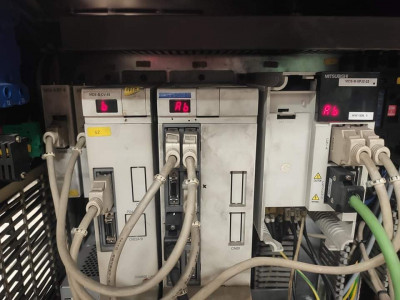

drajvre na vretenách sú MDS-B-V1 či V2?
pozri, čo na nich po zapnutí bliká či svieti
mohlo by to pomôcť s hladaním príčiny tej druhej kritickej chyby (S02-0042)
a možno to súvisí s poruchou úložiska, a stačilo by ten parameter len prepísať :roll: uvidíme

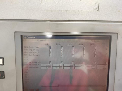

Jsou tu MDS-B-SPH-55, MDS-B-CV-55 a MDS-B-SPJ2-22
Na té SPH bliká F7, E7
Na SPJ2 bliká 37, F2
Na CV je jen b

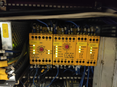

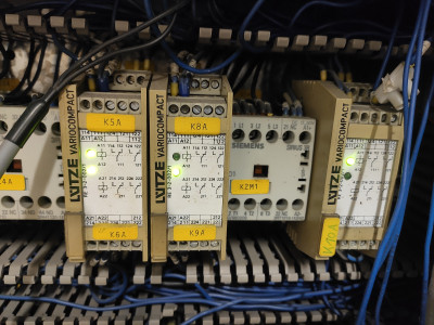

Jinak takhle to vypadá v rozvaděči
Případně mám celý wiring diagram

SPH: warn E7 → stav po e-stopke
SPJ2: alarm 37 → parameter error (par.42)
CV: len malé béé? :? na ktorej strane displeja? nie náhodou b0 resp. Ab ? :roll:
Treba pozrieť v systéme nastavenie pre axis "S2", čo sa pod tou 42-kou skrýva.
Pri inicializácii systému sa nahrávajú parametre do drajvrov, a hodnota tohto jedného sa tej SPJ2-ke evidentne nepozdáva.
Ďalší krok: zisti čo je tá 42-ka, zapíš aktuálnu hodnotu, a zaves to sem.

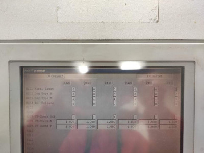

Takhle to je bez zapnu displej. Pak svítí jen malé b vlevo a ty dva napravo svítí jak jsem vypsal nahoře

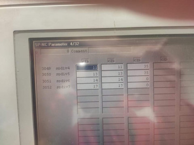

Tohle jsem našel. V osách S2 není.

Lify píše: ↑10. 10. 2021, 5:56V osách S2 není.
a kebyže ťukneš vpravo dole na "Servo", možno by sa aj to S2 našlo :)

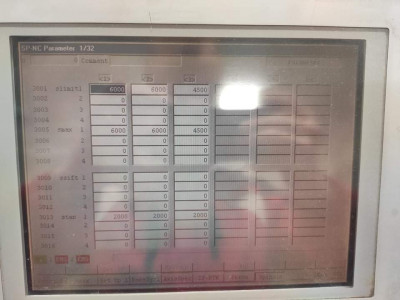

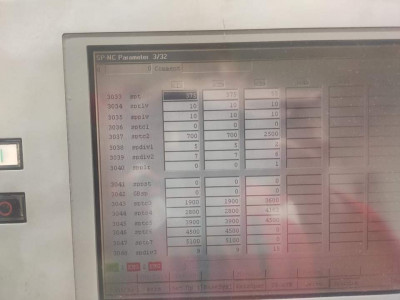

ináč, hneď prvý obrázok je 1.strana parametrov pre vretená (Spindle), tak prípadne sprav foto aj ďalších strán (parametre 3017→3055)
hlavné ale budú parametre pre Servo, a tam konkrétne parameter #2242 (SV042) pre S2
ak náhodou ešte nemáš správny manuál: MELDAS 600L
Aha, už jsem přišel na to, že jde jít i dolů 🙈

OompaLoompa píše: ↑11. 10. 2021, 5:40 narýchlo som to preletel a na prvý pohlad nepostrehol žiadnu zásadnú chybu
neskôr to ešte raz prebehnem parameter od parametru, a napíšem

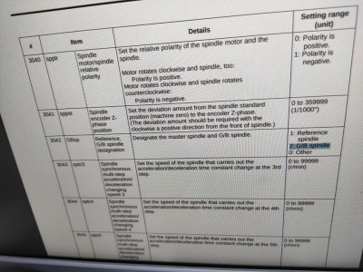

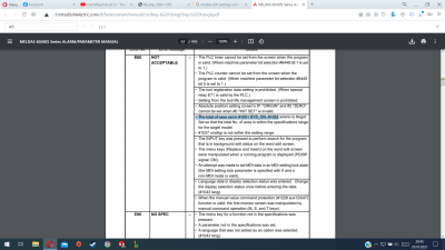

Ahoj, dnes jsme s Robokopem projížděli manuál a přišli jsme na tohle. U parametru 3042 je u všech vřeten 0.
Ale dle manuálu jsou možnosti 1. hlavní vřeteno, 2.druhé vřeteno a 0.ostatní
Když jsem to teď chtěl zapsat do parametrů, tak mi vypíše chybu E05 Not Acceptable
Teď koukám do jiného manuálu meldasu a je tam toto.
Podle mě tam není servisní mod, takže nejde zapisovat... Ale jak ho odemknu? V práci nám museli na Fanucu zmáčknout nějaké čísla po sobě a šlo to...

ohľadom 3042-ky, netuším
ak sa tá funkcia pri tomto stroji nevyužíva (G/B spindle synchronous function), tie nuly by tam mohli byť správne :?:
v tvojom prípade drajver pri inicializácii hlási chybu parametrov (alarm 37) →
RS tam posiela hodnotu, ktorá je buď:
  • mimo povolený rozsah - alebo
  • v konflikte s ostatnými parametrami
logy toho drajvra si už pozeral?
keďže sa môže jednať o chybu v spojitosti s poškodením údajov na disku (viď. "File area error" z logu), chcelo by to kompletný re-write konfigurácie, včetne parametrov s nulovými hodnotami
Lify píše: ↑29. 10. 2021, 7:41Když jsem to teď chtěl zapsat do parametrů, tak mi vypíše chybu E05 Not Acceptable
to hlási pri zmene akéhokolvek parametra, alebo len pri tej 3042-ke?

Chybu hlásí při každé změně.

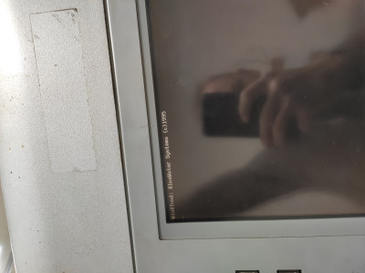

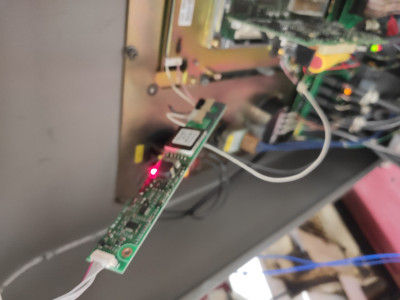

Já se z toho..... Sehnal jsem zálohu od Poláka, co má stejný stroj.

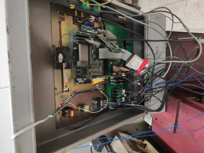

Akorát mi přestal svítí displej :roll: Takže jsme s robokopem zkusili jiný inverter, ale ani s ním to nejde... :cry: Co s tím :roll: Na displeji nic ale není vidět 😡 CCFL nesvítí ...

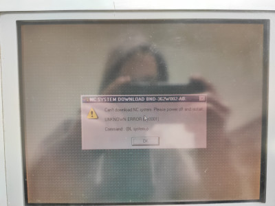

Robokop je kouzelník 😁 Akorát mi nejde načíst NC. Dřív jsem to dělal přes rotační knoflík na 7. pozici... Teď mi to nějak nejde :roll:
