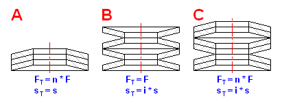

Mám zadání: potřebuji vyvinout upínací sílu 6000N, použiji sestavu talířových pružin o vnějším průměru De-28mm, vnitřní průměr Di-10.2mm a tloušťku t-2.05mm, materiál pružiny 14260.3, dle tab. má taková pružina Fc-2322N.
Maximální celkový průhyb sestavy by měl být cca 5mm.
Co ale nemůžu nikde najít, je jak se počítá celá sestava a kolik budu potřebovat pružin k zadanému průhybu.
Setkal se už někdo s tímto počítáním a poradí?

Ahoj, omlouvám se za svůj odkaz Robocop, byl rychlejší.FuN píše:Dík za odkaz, jen to asi nespočítám. Na to nemám. Je to složitější než jsem si myslel.
Jak nezpočítáš, vždyť je to jen násobení . Koukni na to.
Obrázek A síla odpovídá poču pružin Xkrát vzroste.
Obrázek B sila odpovídá jedné pružině , ale zvedá se zdvih Xkrát
Obrázek C je kombinace obou Návrh soustavy : Potřebná síla 6000N a zdvih 5mm.
Dále musíš počítat s nějakou bezpečností. Spočítáš to na co potřebuješ a pak tam přidej minimálně 30% to znaméná x1.3 mosty nebo letadla jdou třeba i na 3-5 to je odhad, již si to nepamatuji.

je to jednoduche chces li nasobit silu dej je na sebe souhlasne jako talire do kredence
chces li vyssi zdvih dej je proti sobe jako UFO tam se nasobi zase zdvih poctem pruzin
a nebo to skombinuj
a nebo to skombinuj
no tak jednoduchy to zas neni - najit optimalni volbu a rozlozeni pro limit L & limit vnitrni a vnejsi ø + celkovy prubeh a dalsi komplikace je kdyz mas nejake predpeti a pak teprve dalsi chod ... vetsinou existuje velke mnozstvi reseni a najit to optimalni s ohledem na vsechny parametry zabere dost casu

Moje původní myšlenka, vypsáno z tabulek a bez koeficientu bezpečnosti a vlivu tření je, že při průhybu 0.2mm je síla pružiny 737N, při průhybu 0.4mm je síla 1339N a při průhybu 0.6mm je to 1853N. No a tak jsem si říkal, že to jen sečtu aby to dalo ten zdvih a bude, ale tak to asi nebude, máte pravdu je to složitější než se to zdá. Záleží také jak se dají do sebe a jak se kombinují.
