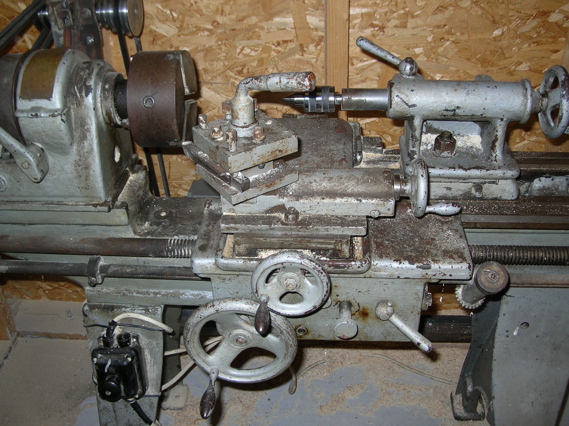

Zakládám tohle téma, jen proto, abych se s Vámi podělil o to, že jsem zachránil jeden transmisák před sešrotováním :) :) :)
Jedná se o soustruh J. Röbsteck Trutnov - Trautenau.
Koupil jsem ho minulý týden přes Bazoš (kde trčel inzerát cca měsíc), pán co mi ho prodával tvrdil, že jsem teprve druhý majitel. Že ho má po pradědovi, který ho koupil v roce 1920 úplně nový. A když už praděda na něm nedělal, tak ho využívali pouze jen velice příležitostně, naposledy prý v roce 2017.
Naštěstí ho dobře namazali, takže jde se vším hýbat a vše jde povolit :). Závitová kola mám asi jen tři, zbytek, že už dávno hodili do šrotu, kam by hodili celý soustruh, pokud by se neprodal přes bazoši.
Naštěstí se dochovali na soustruhu mosazné tabulky s počty zubů pro jednotlivá kola na metrické a na W závity.
Já jsem dlouho hledal soustruh na dřevo ( protože soustruh na kov již delší dobu mám), ale všechny soustruhy na dřevo jsou bez suportu a mají jen opěrku. No a to já nechtěl, protože třeba teď čelně soustružím prkénka (a to bych pouze s podpěrou nedal přesně).
Tak jsem se rozhodl pro transmisák (sice budu mít jen menší otáčky, abych nezapekl kluzná ložiska ve vřeteníku), ale zase budu mít pevný litinový stroj se suportem. Při koupi čouhali pouze dva 13 kliňáky z vřeteníku (místo jedné řemenice na transmisi), motor jsem k tomu dostal 2,2 kW 1400 ot. a nefunkční převodovku ze žigula (teda nepodařilo se mi zařadit víc než jeden kvalt a neutrál :) ). Takže jsem se rozhodl, že udělám podobnou převodovku jako je na sloupových a stolních vrtačkách. Koupil jsem si motor 1,5 kW 925ot., řemenice jsem napočítal tak že mám otáčky 750, a postupně dolů až na 330 ot. A ještě každé mohu pustit přes předlohu 1:6. Dal jsem schválně tak málo otáček ze strachu o bronzové kluzné ložisko ve vřeteníku. Podařilo se mi vše vyrobit přes víkend a od pondělí už soustružím. Teď točím čelně prkénka na 430 ot. a v pohodě (pokud vše klapne tak jich budu točit 1100 z obou stran). Také mám nachystaný ořech na misky a nějaké nápady v záloze (podle času), takže soustruh využiji.
Nicméně jsem rád že jsem zachránil soustruh před kovošrotem (sice byl drahý), ale hřeje mne u srdce, že jsem teprve druhý majitel i když má soustruh 101 let :) . Ještě si k němu koupím čtyřpaknové sklíčidlo (u dřeva je většinou polotovar hranol, či jiný čtyřhran), aby se mi to lépe upínalo. A kdybych v budoucnu chtěl, tak si mohu nechat dodělat ozubená kolečka a klidně valit závity. Lože je jako nové, žádný ťukanec, žádné vydření, jen povrchová rez (minimální). Akorát mne trochu štve že koník a příčný suport má opačný závit, takže pořád točím naopak (síla zvyku z novějších soustruhů). :)
Na suportu jde zařadit jak příčný tak podélný posuv, na příčném je nonius, na saních je taky nonius a pod saněmi s nožovkou jsou úhly. Takže vše, na víc jak sto let starém soustruhu je :), váží cca 300 - 500 kg, v pohodě jsem ho dovezl na vozíku za autem a hmotnost je dostačující na mé soustružení dřeva (nedrnčí jako nové plechové soustruhy na dřevo). Jak budu soustružit misky ze dřeva a podobné věci, tak si upnu do nožovky něco jako podpěrku, nebo si podpěrku vyrobím a se suportem odjedu dozadu.
Takže asi tak, pokud má někdo pocit, že tady jenom spamuji, tak se omlouvám, musel jsem se strojaři podělit o pěkný kousek české historie :) :) :)
Přikládám pár foteček.

Jo a zapomněl jsem dodat, že ten můstek jsem vyšrouboval já, aby mi šli točit prkénka přes 40 cm, protože sklíčidlo je 160 a k loži je to cca 200 mm. po vyjmutí můstku (byl na whithwortových závitech) mohu točit okolo 430 mm.

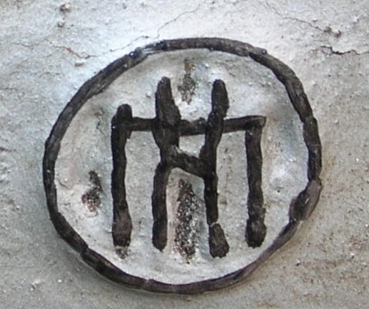

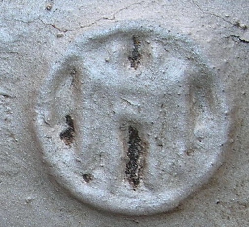

Jinak ten štítek z Trutnova podle mě není výrobce, ale prodejce. Koukni spíš na to logo, co je na odlitku vidět pod barvou. Tipuju že to je Waverka.
viewtopic.php?t=15063
Reinkarnace
Příspěvky: 1227
30. 9. 2021, 7:01
Tohle Wawerka není.

Zkusím pořádně vyfotit, případně očistit to logo, co je odlito vedle páky předlohy. Taky si myslím, že to není Wawerka. Wawerku soustruh jsem měl a ten měl jiné logo.

Tak jsem vyfotil zblízka ten znak co je na vřeteníku a pak jsem obtáhl kontury toho znaku fixem a znovu vyfotil. Dávám to sem, třeba někdo pozná o jakého se jedná výrobce. Mně tento znak nic neříká. Možná je to jen dochované torzo znaku pod nánosem barvy, těžko říct.

Napřed odešel do věčných lovišť závit v bronzové matce koníku, šroub vypadal dobře, ale matka byla hin. Tak jsem si říkal, že vyrobíme z kousku bronzu novou, ale byl to prapodivný závit. Trapézový závit průměr 18 mm pravý. Stoupání jsem měřil posuvkou a vypadalo to na 3,5 mm. nicméně po vyrobení matky, šli našroubovat pouze dva a půl závitu, pak se to kouslo. Tak jsem pojal podezření, že je to Whithwort, ale mátl mne ten průměr 18mm. Po delším měření jsem došel k závěru, že je to osmnáct chodů vyřezaných na průměr 18mm. No tak s tím se mi nechtělo piplat, tak jsem objednal levou trapézovou tyč průměr 18 mm se stoupáním 4 mm. Z té tyčky jsme vyrobili nový šroub do koníku a matku trochu upravili. Tak koník už maká a už se mi i točí správným směrem. No to byla maličkost proti tomu co mne čeká teď.
