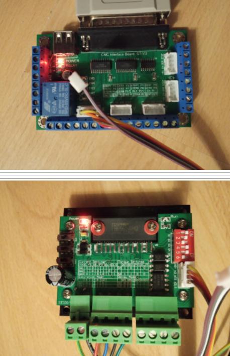

Nastavení krok. motorů
Příspěvky: 9649
Příspěvek 4. 11. 2021, 11:51
chb píše: ↑4. 11. 2021, 10:58
Thomeeque píše: ↑4. 11. 2021, 10:51 Jasan, tak to je. Mluvím o pauzách, kdy na stroj nešahám (pokud ano, opakuju homing).
no právě, většina používá u krokových motorů mikrokroky - ty nejsou z podstaty moc lineární, netuším do jakého stavu/mikrokroku se vrátí driver po zapnutí/vypnutí ENABLE, ale motor po odpojení energie bude mít tendenci se překlopit na celý krok
Driver by se měl vrátit do stejného stavu, v jakém byl před disable (pokud nebudeš mezitím stepovat):
https://www.mouser.com/datasheet/2/408/TB6560AHQ_datasheet_en_20141001-771503.pdf píše:Setting the ENABLE signal Low disables only the output signals, while internal circuitry other than the output block continues to operate in accordance with the CLK input. Therefore, when the ENABLE signal goes High again, the output current generation is restarted as if phases proceeded with the CLK signal.
Předpokládám, že motor se také vrátí tam, kde byl (stroj v rámci vůlí, jaké tam mám já, asi neudělá nic :)). Bylo to více faktorů dohromady, které mě za to stály, ale opravdu netvrdím, že je to nutné.

No koukám že se to tu trošku zvrhlo na nějakou větší debatu. Za mě asi takto pokud to chápu dobře bylo by lepší mít enable zapojený a nakonfigurovaný. Pokud někdo ví co kde zapnout udělat a tak budu rád když napíše. Pokud ne nevadí. Stáhl jsem si z netu nějaký manuál přímo k této desce kde je i vyfocená konfigurace jaká by "měla být" v machu nastavená. Takže budu zkoušet a uvidíme. Jinak všem děkuji za pomoc a rady.
