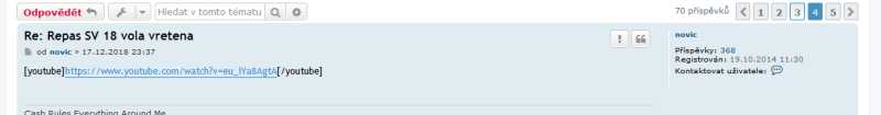

Já to s tím tagem vidím takhle:
A bez něho takhle:
V obou případech vidím kam klikám, takže OK. Ale ty tagy mi přišly tak nějak úplně zbytečné (obě varianty jsou klikací).
Pokud to ostatní vidí jinak, tak pak je to něco jiného.

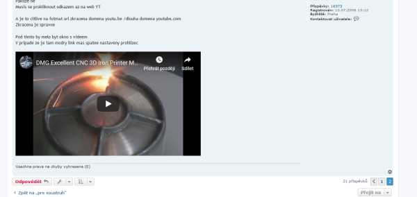

Presne tak
Paklize mas podporu v prohlizeci vlozi se sem rovnou player s videem
Paklize ne
Musis se prokliknout odkazem az na web YT
A je to citlive na fotmat url zkracena domena youtu.be /dlouha domena youtube.com
Zkracena je spravne
Pod timto by melo byt okno s videem
V pripade ze je tam modry link mas spatne nastaveny prohlizec
