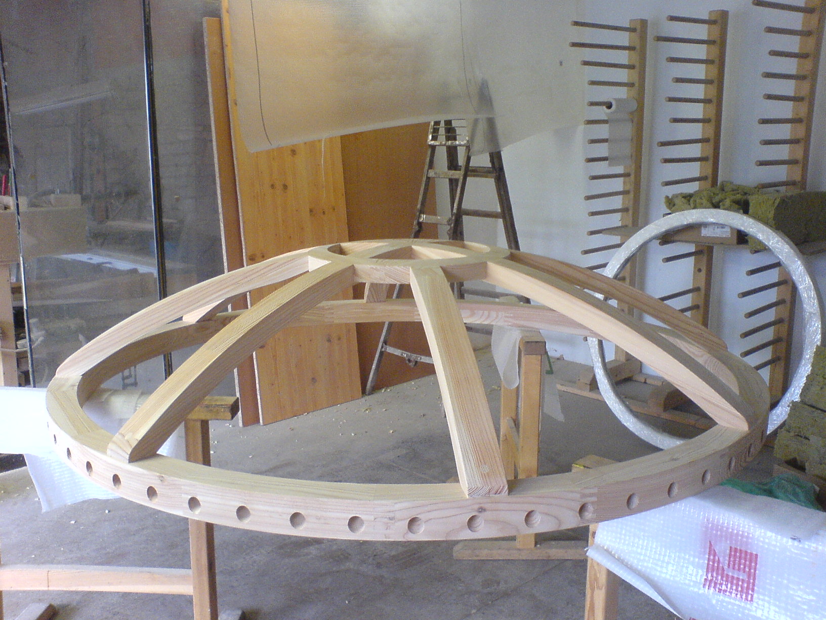

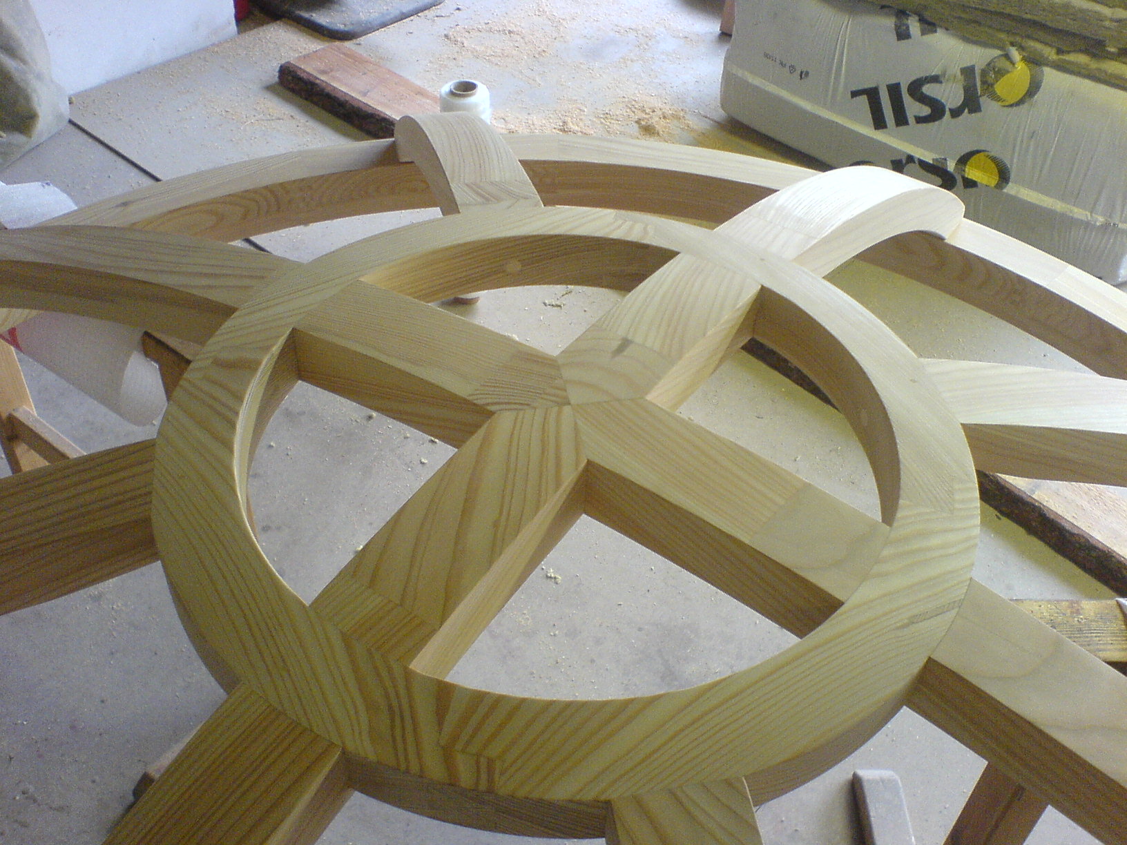

občas taky vyrábím kolečka :D
Jan Danda
Příspěvky: 1137
Registrován: 8. 7. 2009, 9:55
Bydliště: jarpice
18. 8. 2009, 8:50
i když jsou trochu větší a s modřínu.
vvitty
Příspěvky: 607
18. 8. 2009, 9:55
a taky v setine? :-)
promin, nedalo mi to... hezky kousky.
vlada2
Příspěvky: 207
Registrován: 2. 12. 2007, 10:54
Bydliště: Litomerice
19. 8. 2009, 6:24
co to bude? moc pekny
Jan Danda
Příspěvky: 1137
Bydliště: jarpice
19. 8. 2009, 5:25
mongolská koruna na jurtu.na setiny to není ,ale na konstrukčních spojích desetiny honim po celý dílně :roll:
Příspěvky: 3753
20. 8. 2009, 9:02
špica :wink:
