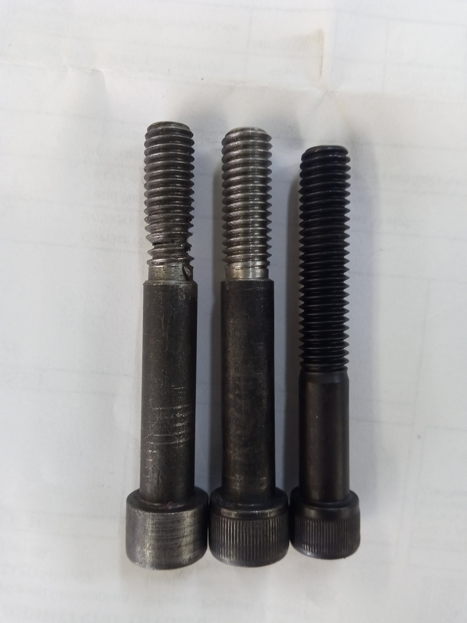

Hezký den,
Mám lícovaný šroub s průměrem dříku 16mm a potřebuji ho srazit na 12,7mm (1/2") po celé délce. Šrouby slouží jako čepy tlumičů. 2ks by byly kratší, tedy 30mm a brousilo by se z 16mm průměru na 12,7mm celá délka dříku. Zbylé 4ks by byly broušené stejným způsobem, jen ne v celé délce. S rádiusem od kotouče počítám. Lícovaná část je od hlavičky odsazená. Závit je M12.
Šrouby bych objednal přímo na Vaší adresu a pak by jste mi to mohli poslat zpět.
Šrouby budou délky 30 a 50mm. Jedná se o tyto: http://www.spojovaci-material.net/sp/sr ... 18269.html
Výkres prozatím nemám, ale pak samozřejmě pošlu.
Pokud má někdo na to čas a chuť, prosím o reakci.
Děkuji
Marian, tel. 608 822 811

Je to materiál 12.9 jak koukám, takže tvrdý dost. Ale vzít většinu na soustruhu by šlo, už jsem takovýhle šrouby soustružil. Ne že by z toho byl můj malej číňan odvázanej :)

12,9 se dají soustružit. Dělám to pokaždý když potřebuju větší šroub s palcovým stoupáním. V ČR se tohle zboží nenachází, maximálně překup z venčí s min. počtem 25-100ks se 100-300% přirážkou. Řeším to tak, že se koupí dlouhý šroub (imbus s částečným závitem) ten se odřízne, zbyde požadovaná délka, osoustruží se pro nový závit a očkem řezu palcový. Není to ideální, ale než dojde balík, tak to postačí.
Dál mám vyzkoušeno že po této úpravě už nevydrží to, co šroub bez zásahu. V té době jsem ještě neměl tvrdoměr, takže jsem si nemohl ověřit jestli po osoustružení části povrchu neklesla tvrdost, pravděpodobně jsou zušlechtěné jen po povrchu a jádro zůstává měkké, dává to smysl. (Průměry jsou stejné) a na 100nm jsem je utrhal. Originál palcový šroub z Číny (celkem drahý) to bez problému opakovaně vydrží, ale je bez zásahu.
Udělal bych to jak navrhuje testone, použil bych 42CrMo4 (15142) a z toho si ty šrouby udělal na míru. Rozdíl mezi takto dělanými šrouby, upravovanými šrouby a originálními šrouby otestovaný nemám. 15142 se dá zušlechtit v domácích podmínkách. Pro svoje potřeby díly hodím do žluté žhavého uhlí v kotli, a až pěkně svítí tak je zakalim do vody, neboť olej do baráku nechci nosit. Funguje mi to.
Tolik vše k mým poznatkům.

Originální šroub je na povrchu zpevněný válcováním a tím také nemá přerušená vlákna. Proto Ti nově vyřezaný už nevydrží tolik co původní.

Přesně tak, jde to použít jen s omezením, jako provizorka než dojdou šrouby nové. Proto bych cestou úpravy do nějaké aplikace nešel, ale vyrobil je raději nové.

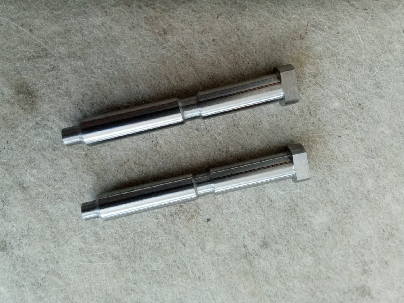

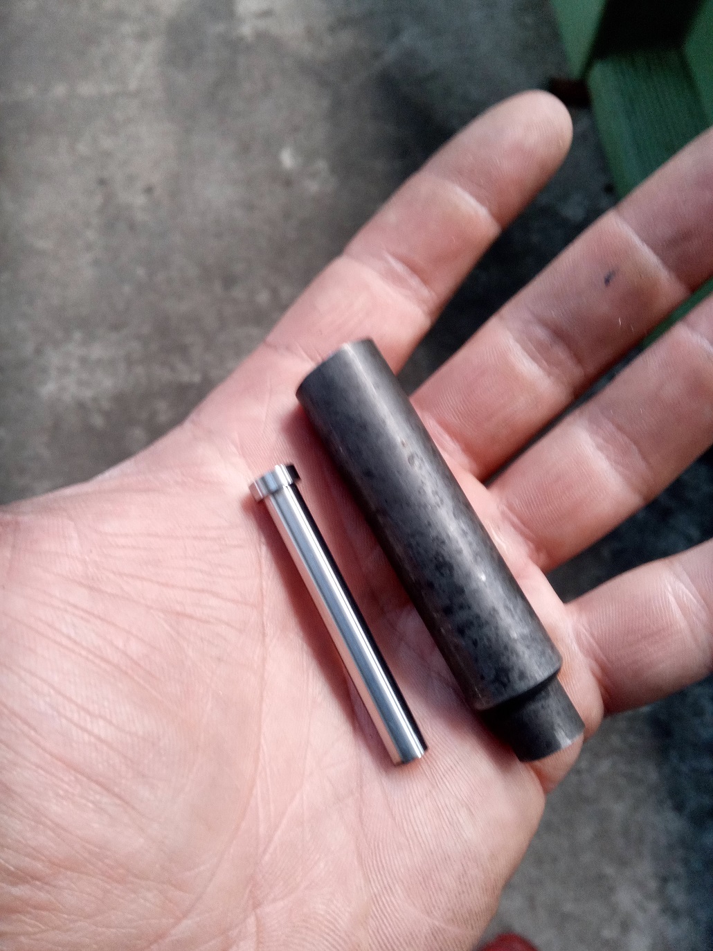

Na tom nie je nič strašné, minule potreboval zákazník urgentne vyrobiť dva strižníky, pretože mu zastala linka. Mal som polotovar 19312, priemer 13mm, tvrdosť 58HRc. Finálne strižníky mali 6mm priemer, 4mm strižnú časť, hlavu 8mm, vybratia na 6mm so 45° uhlami. Celková dĺžka asi 50mm. Od momentu ako som zobral do ruky materiál až po moment kedy som nastúpil s kusmi do auta prešlo 5 hodín, vyrobené dva kusy. Brúsené obyčajným brusivom.

r4cv: konkrétne u týchto skrutiek, 40HRc osustruzis obyčajným plátkom ako nič. Skôr to bolo myslené v tom duchu, že aj brúsiť sa dá svižne a rýchlo.
Kiko01: netuším, neriesim - príde výkres, vyrobiť, u zákazníka vstupná kontrola. Čo nie je podľa výkresu, je nepodarok.
