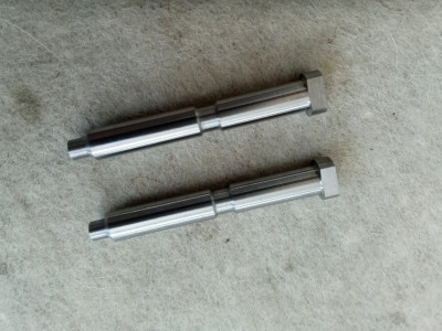

Hezký den,
Mám lícovaný šroub s průměrem dříku 16mm a potřebuji ho srazit na 12,7mm (1/2") po celé délce. Šrouby slouží jako čepy tlumičů. 2ks by byly kratší, tedy 30mm a brousilo by se z 16mm průměru na 12,7mm celá délka dříku. Zbylé 4ks by byly broušené stejným způsobem, jen ne v celé délce. S rádiusem od kotouče počítám. Lícovaná část je od hlavičky odsazená. Závit je M12.

brousit 3mm? to se brusiči pohrnou..

12.9, teda asi 40 HRC.
Je to 12.9 a soustružit to jde. Stal se mi takový případ, že "montér" reguloval šrouby DIN 912 M24 12.9 očkem M24x2. Teklo z něj jak z nemocného osla a když jsem na to přišel co dělá, náhodou jsem šel kolem, tak jich už měl "hotových" 22 ks. Jeden cca 70,- Kč.
jestli by nebylo lepší koupit kus kulatiny pr. 25 nebo 20 mm jak. 15142.T6 (42CrMo4 QT, DO 50 Kč/kg) a udělat to z toho na míru

12,9 se dají soustružit. Dělám to pokaždý když potřebuju větší šroub s palcovým stoupáním. V ČR se tohle zboží nenachází, maximálně překup z venčí s min. počtem 25-100ks se 100-300% přirážkou. Řeším to tak, že se koupí dlouhý šroub (imbus s částečným závitem) ten se odřízne, zbyde požadovaná délka, osoustruží se pro nový závit a očkem řezu palcový. Není to ideální, ale než dojde balík, tak to postačí.
Dál mám vyzkoušeno že po této úpravě už nevydrží to, co šroub bez zásahu. V té době jsem ještě neměl tvrdoměr, takže jsem si nemohl ověřit jestli po osoustružení části povrchu neklesla tvrdost, pravděpodobně jsou zušlechtěné jen po povrchu a jádro zůstává měkké, dává to smysl. (Průměry jsou stejné) a na 100nm jsem je utrhal. Originál palcový šroub z Číny (celkem drahý) to bez problému opakovaně vydrží, ale je bez zásahu.
Udělal bych to jak navrhuje testone, použil bych 42CrMo4 (15142) a z toho si ty šrouby udělal na míru. Rozdíl mezi takto dělanými šrouby, upravovanými šrouby a originálními šrouby otestovaný nemám. 15142 se dá zušlechtit v domácích podmínkách. Pro svoje potřeby díly hodím do žluté žhavého uhlí v kotli, a až pěkně svítí tak je zakalim do vody, neboť olej do baráku nechci nosit. Funguje mi to.

Přesně tak, jde to použít jen s omezením, jako provizorka než dojdou šrouby nové. Proto bych cestou úpravy do nějaké aplikace nešel, ale vyrobil je raději nové.
Dobrý den,
čepy tlumičů jsem si vyráběl soustružením z materiálu 15.142 v zušlechtěném stavu, takže z houževnatého a tvrdého. Zmíněné šrouby jsou něco podobného, můžu tedy nabídnout buď úpravu Vašich šroubů a nebo vyrobit celé čepy ze zmíněné oceli. Vhodný soustruh a další vybavení mám. Pokud budete mít zájem, ozvěte se telefonicky, domluvíme se dál. Cena závisí na rozsahu. Pošlete nejlépe výkres s tolerancemi. Průměry pro lícování jsem schopen vyrobit na soustruhu na setiny mm.

Na tom nie je nič strašné, minule potreboval zákazník urgentne vyrobiť dva strižníky, pretože mu zastala linka. Mal som polotovar 19312, priemer 13mm, tvrdosť 58HRc. Finálne strižníky mali 6mm priemer, 4mm strižnú časť, hlavu 8mm, vybratia na 6mm so 45° uhlami. Celková dĺžka asi 50mm. Od momentu ako som zobral do ruky materiál až po moment kedy som nastúpil s kusmi do auta prešlo 5 hodín, vyrobené dva kusy. Brúsené obyčajným brusivom.

r4cv: konkrétne u týchto skrutiek, 40HRc osustruzis obyčajným plátkom ako nič. Skôr to bolo myslené v tom duchu, že aj brúsiť sa dá svižne a rýchlo.
