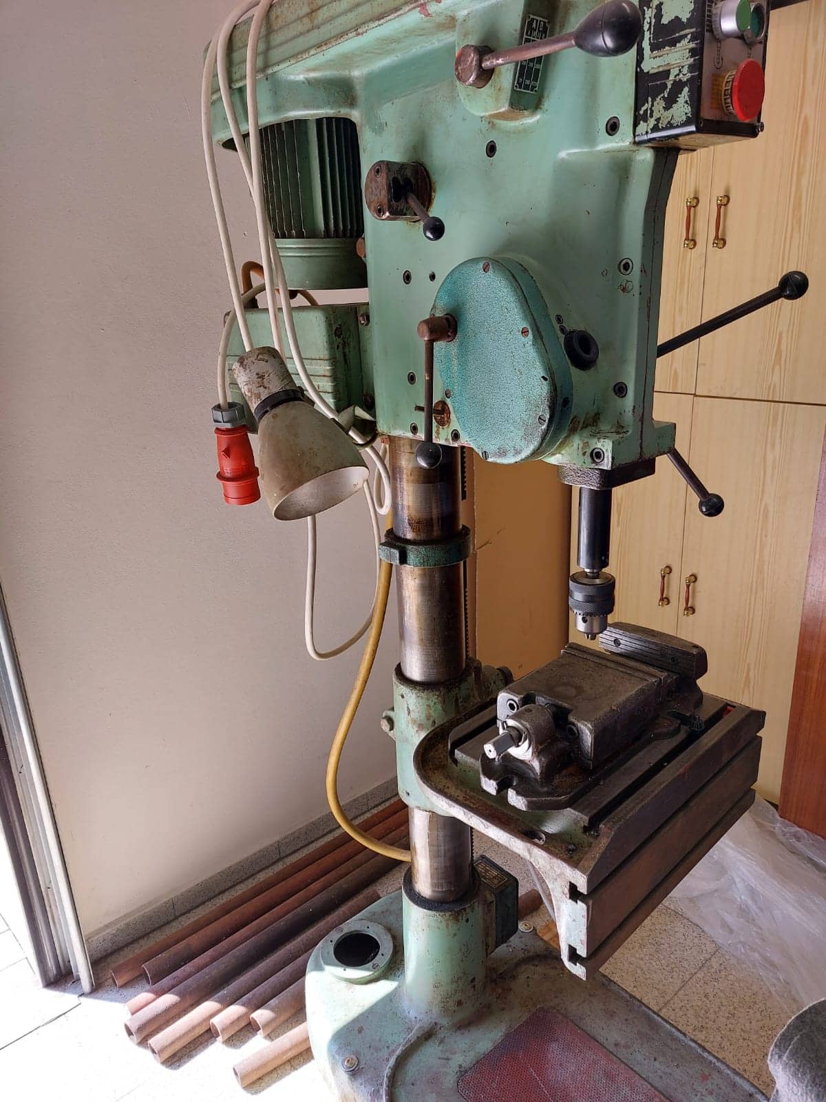

Tak po roce a půl mám konečně vrtačku v nové dílně :D Už se těším až bude chvilka na vyčištění. Vzal jsem kartáč a čistič motoru... Najednou jsem po letech objevil, že je na šroubu stupnice :lol:
Přikládám fotku, když jsem to přivezli na starou dílnu z dědovy firmy :D
