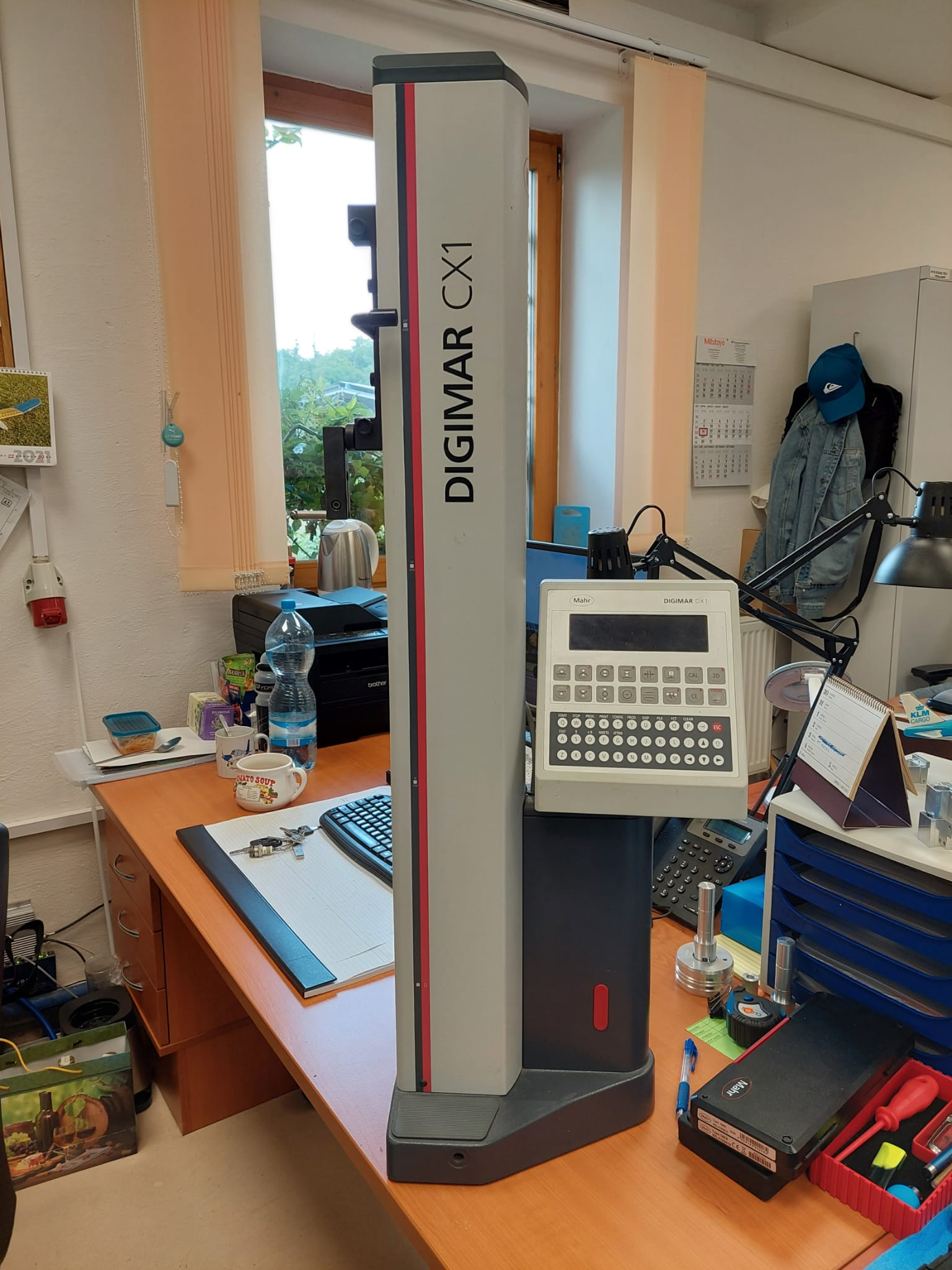

Mam takovou prosbu:
Dostal jsem za ukol prodat tenhle fajnovej vyskomer. Nicmene pro prodejce idealni cena 50k neni podle me realna. Potrebuju tedy odargumentovat jaka cena by byla pro obe strany fer. Proc by takova mela byt atd... Firma umi zaridit kalibraci ale muze byt i bez. Prodej asi dokladem nebo bez..
Posleze asi bude nabidnuty zde.
Prosba o pomoc s nacenenim.

No zase podla mna 50k nieje uplne mimo, ak je to cena s papierom ( neratam dph)
zalezi aky rocnik, a celkovy stav. Ak to bolo vo vyrobe vedla masiny je ine ako ked to mas niekde mimo pre obcasne pouzitie (verifikaciu).
Tie najlacnejsie TESY su okolo 2200-2400€ nove a mahr je cenovo vyssie, takze asi je to len otazka casu kym najde kupca

Ono predávať digitálne meradlá má jeden problém. Záruka. Meradlo môže merať aj najbližších 10 rokov bezchybne, ale taktiež môže zajtra vypovedať službu. Osobne by som takýto typ meradla do firmy z druhej ruky nekúpil.

Asi tak. Tohle totiž není žádný jednoduchý měřidlo.jergus.balaz píše: ↑16. 11. 2021, 2:35 Ono predávať digitálne meradlá má jeden problém. Záruka. Meradlo môže merať aj najbližších 10 rokov bezchybne, ale taktiež môže zajtra vypovedať službu. Osobne by som takýto typ meradla do firmy z druhej ruky nekúpil.
Nový včetně záruky (přímo od prodejce, v akci) se tyhle výškoměry (novější typ) daly koupit za cca 100 000-, Záruka 24 měsíců, a nové typy mají novější soft. Což je celkem krásná cena.
Koupit si xx let starý, do firmy, bez záruky, s nejasnou historií, bez kalibrace a za 50% původní ceny, s prominutím nějak nechápu.
Navíc (přesně tenhle konkrétní multimar neznám), ty novější mají generátor pneumatického nadzvedávání a vím bezpečně o jednom kusu, co to u něj odešlo.
Doporučuji si zkusit zjistit, co ta oprava toho "kompresůrku" stojí (když se náhodou vysype) a jestli se to dá jednoduše nějak svépomocí opravit - nebo kdo to je oficiálně schopen opravit a za kolik.
Elektronickou závadu ani neuvažuju - to je na 99% konečná.
Povedal by som že na ebay.de už je, aj keď za veľmi optimistickú cenu - viz. link. Každopádne podľa katalógu výrobcu je to model cca z prelomu milénia (uvedenie na trh 1996), takže prístroj bude mať 15-25 rokov? Ako píše Jerguš, spoľahlivosť a životnosť už bude otázna, prípadný servis nákladný a komplikovaný vzhľadom na nedostupnosť ND (napr. pravítko bolo zjavne neodstupné už v roku 2014).
Pre ilustráciu, nedávno bol na bazoši výškomer TESA Hite-400 ("modrá verzia" s magnetickými pravítkami, magna µ system), výroba cca 2010, za 400€. Predal sa hneď, následne ho priekupník z Bardejova otočil za 800€.

Toto ma tiez pneu podvozok, nato je tam ten cerveny gombik a ono sa da zit aj bez toho prinajhorsom. Ked ti ho zkalibruje tak budes vidiet nejake odchylky v celom rozsahu tak vies posudit ci je to OK. A este by som skontroloval napr kolmost v celom rozsahu ci tam niesu nejake podozrive hodnoty, to dost napovie.
