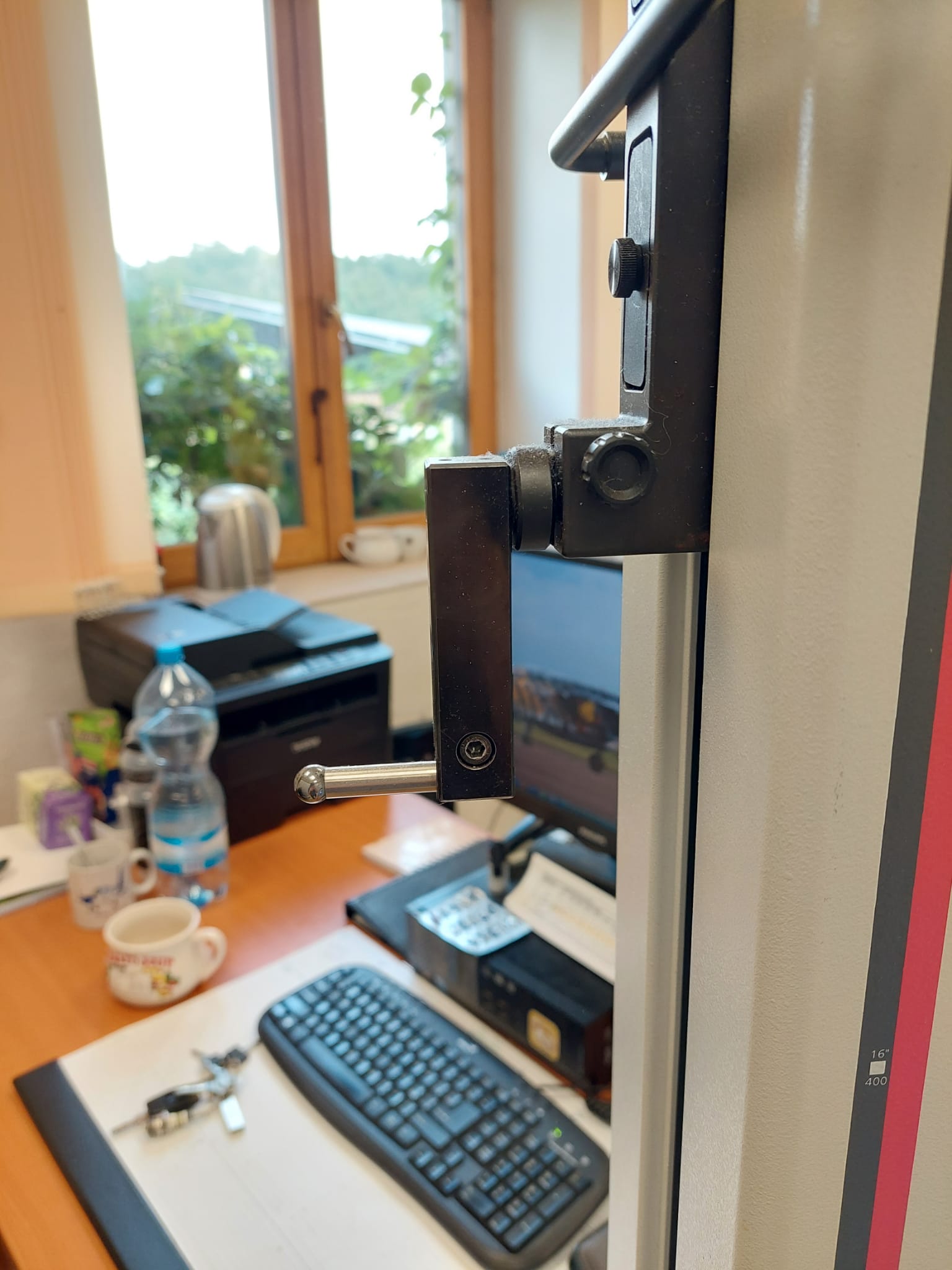

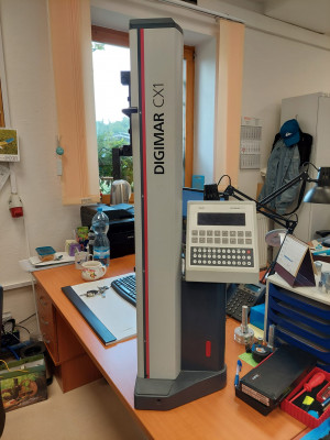

Mam takovou prosbu:
Dostal jsem za ukol prodat tenhle fajnovej vyskomer. Nicmene pro prodejce idealni cena 50k neni podle me realna. Potrebuju tedy odargumentovat jaka cena by byla pro obe strany fer. Proc by takova mela byt atd... Firma umi zaridit kalibraci ale muze byt i bez. Prodej asi dokladem nebo bez..
Posleze asi bude nabidnuty zde.

No zase podla mna 50k nieje uplne mimo, ak je to cena s papierom ( neratam dph)
zalezi aky rocnik, a celkovy stav. Ak to bolo vo vyrobe vedla masiny je ine ako ked to mas niekde mimo pre obcasne pouzitie (verifikaciu).
Tie najlacnejsie TESY su okolo 2200-2400€ nove a mahr je cenovo vyssie, takze asi je to len otazka casu kym najde kupca

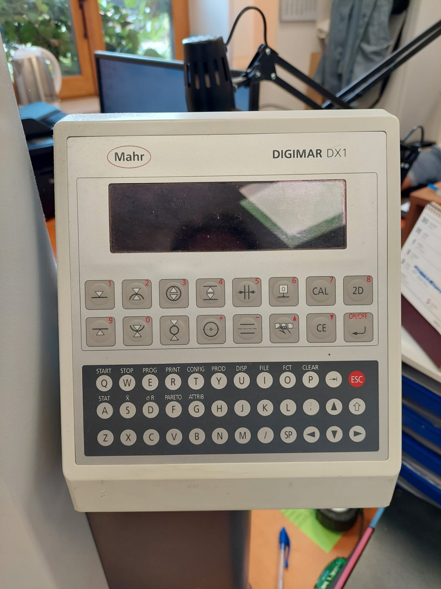

Povedal by som že na ebay.de už je, aj keď za veľmi optimistickú cenu - viz. link. Každopádne podľa katalógu výrobcu je to model cca z prelomu milénia (uvedenie na trh 1996), takže prístroj bude mať 15-25 rokov? Ako píše Jerguš, spoľahlivosť a životnosť už bude otázna, prípadný servis nákladný a komplikovaný vzhľadom na nedostupnosť ND (napr. pravítko bolo zjavne neodstupné už v roku 2014).
