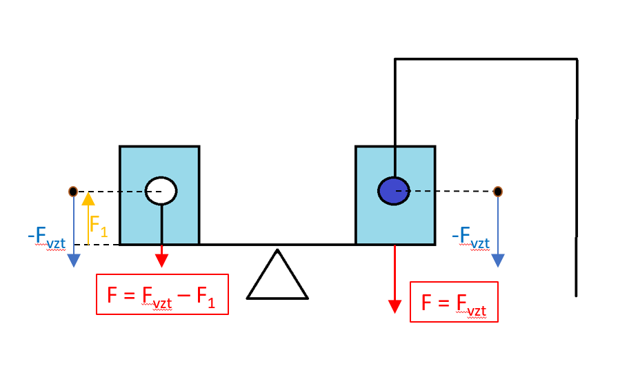

turnigy
Příspěvky: 1761
Registrován: 2. 9. 2018, 6:13
19. 11. 2021, 9:13
Zdenek Valter píše: 19. 11. 2021, 8:17
turnigy píše: 19. 11. 2021, 8:10 To možno plynie, pretože si si tam poriadne nezakreslil všetky sily :wink:
Tak je tam dokresli ;-)
Uvidíš, že se vyruší - uplatní se jen hmotnost pinpongáče ;-)
Ja by som to zakreslil takto
Reakčná sila -Fvzt pôsobí v obidvoch prípadoch na dno nádoby. V prípade vľavo je však ešte sila F1, ktorá pôsobí na lanko opačným smerom ako reakčná vztlaková sila. Veľkosť tejto sily je nižšia o tiaž loptičky a lanka. Takže celková sila F pôsobiaca na dno nádoby vľavo odpovedá tiažovej sile pôsobiacej na lanko a loptičku. Napravo je F rovná veľkosti reakčnej sily -Fvzt.
Tos C45-2000

V oboch nádobách po ponorení míčkov pôsobí rovnaká vztlaková sila, ktorá tlačí míčky nahor. Ak by bol pimpongáč nadol zatlačený nejakou tyčkou, bolo by to +- v rovnováhe. No tým, že je uviazaný o dno nádoby, sily sa vyrušia- tam sa iba zdvihla hladina vody. Kdežto na druhom vztlak pôsobí proti váhe gumy, a nič nebráni zatlačiť celú nádobu nadol

Zdenek Valter píše: 19. 11. 2021, 8:06
bobik píše: 19. 11. 2021, 7:19 Opravuji svůj původní předpoklad. Klesne kádinka s gumovým míčkem. Zdeňkův obrázek pomohl pro lepší představu. Porovnáváme hmotnost míčku a hmotnost vytlačené vody.
No jenže z mého obrázku plyne, že větší síla G působí na rameno s pinpongáčem - hmotnost vody je v obou kádinkách stejná.
Oba míčky jsou nadlehčovány stejnou silou protože v obou kádinkách jsou stejně veliké balonky - síla se tedy na ramenech vyruší.
To je právě to, že nevyruší. To jsem si z počátku myslel. Vem si digiváhu, dej na ní sklenku s vodou a vynuluj. Pak na provázku ponoř nějaké těleso. Dokuď se nedotkneš dna, tak váha ukazuje jen hmotnost vody tělesem vytlačené. Takto se zjišťuje objem tvarového tělesa.
