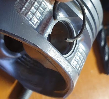

Jak to tam dostat ? bez poškození díry
díra 17mm, kroužek má pr. 19,5 a tl. 1,5mm

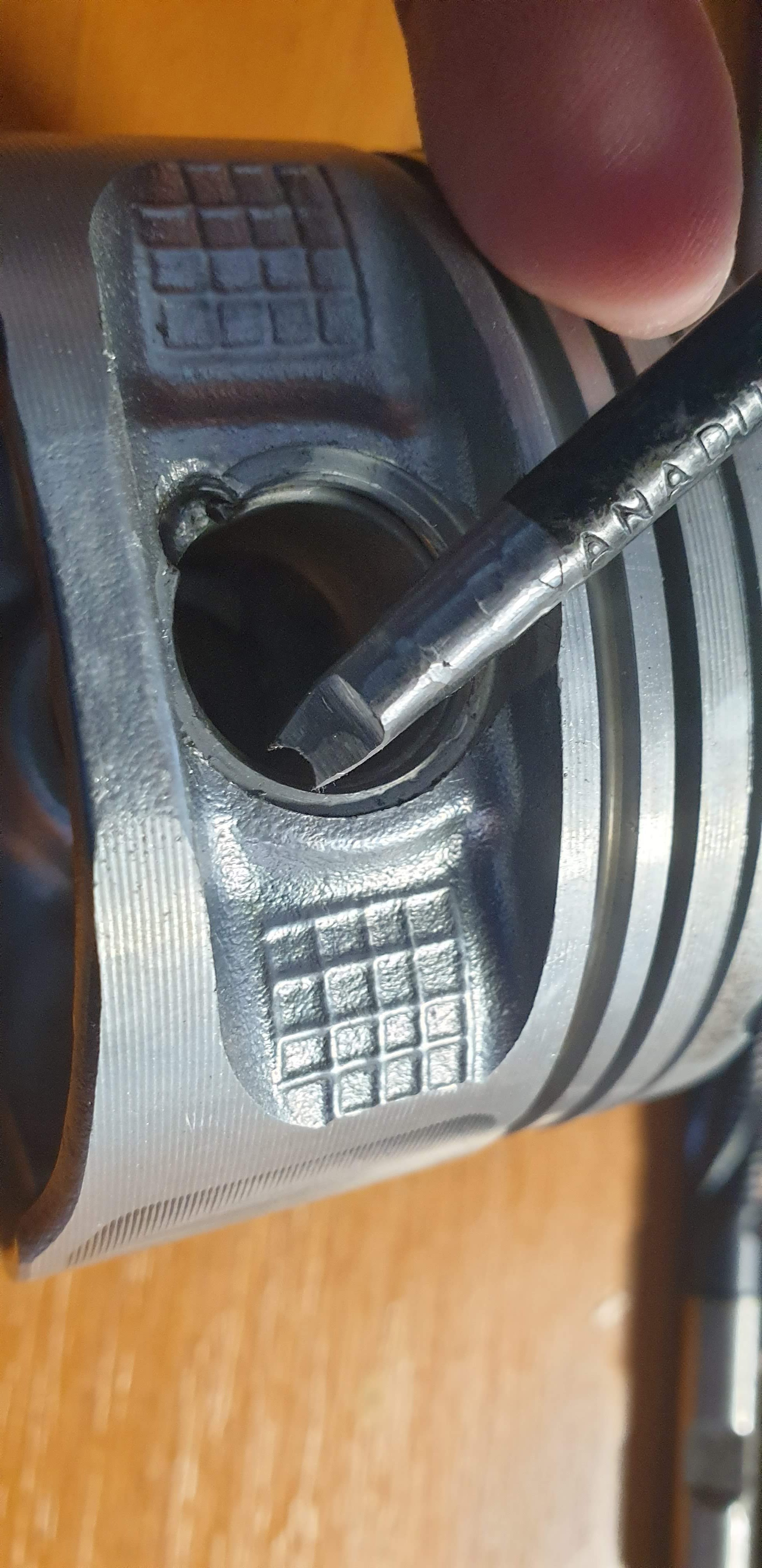

Sprav si montážny prípravok- trubku s otvorom cca16+niečo, venek napr 20, na konci s osadením čo vojde do toho piestu (17). Zatlačíš to tam ako špunt do šampusu.

Vyřešeno, pár vystřelených očí (vemte si brýle) a dobře se to hledá po dílně :lol:
Rýpance do palců nepočítám. Nadávky také.
Zatlačit do drážky, levým palcem přidržet a tímto přípravkem to tam dostat. Pozor na poškození díry, je dobré čep nastavit do takové polohy aby k tomu nedošlo.

Ja som zatlačil prstami😀a začiatok krúžku máš na vybraní, zle sa vyberá von.

Tak já měl asi jiný, ven šly díky žlábku v pohodě, ale dovnitř to chtělo sílu motoru :D

Vložíš jednu stranu krúžku do zápichu a prstom postupne vtlačíš. A trocha maziva.
