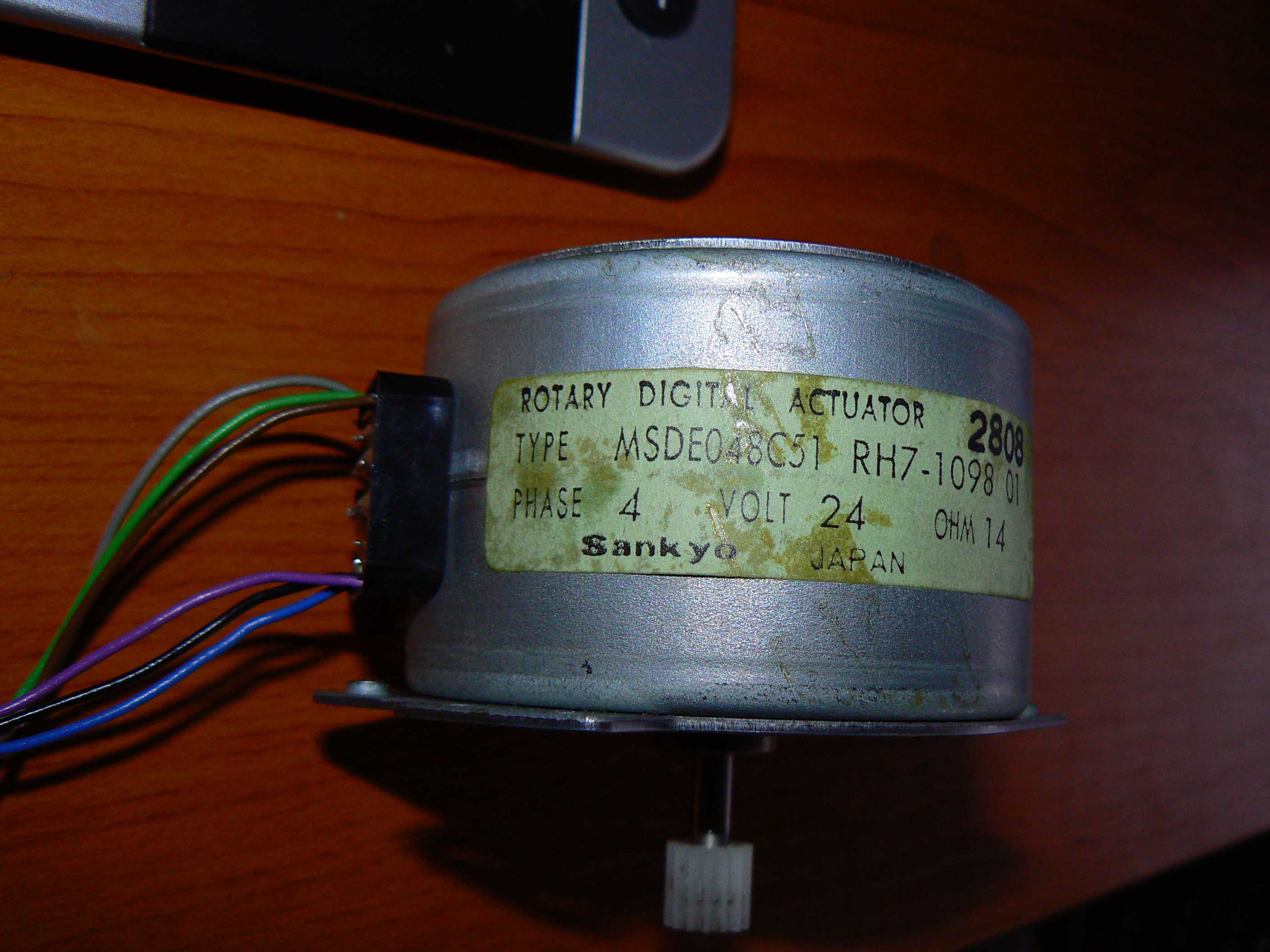

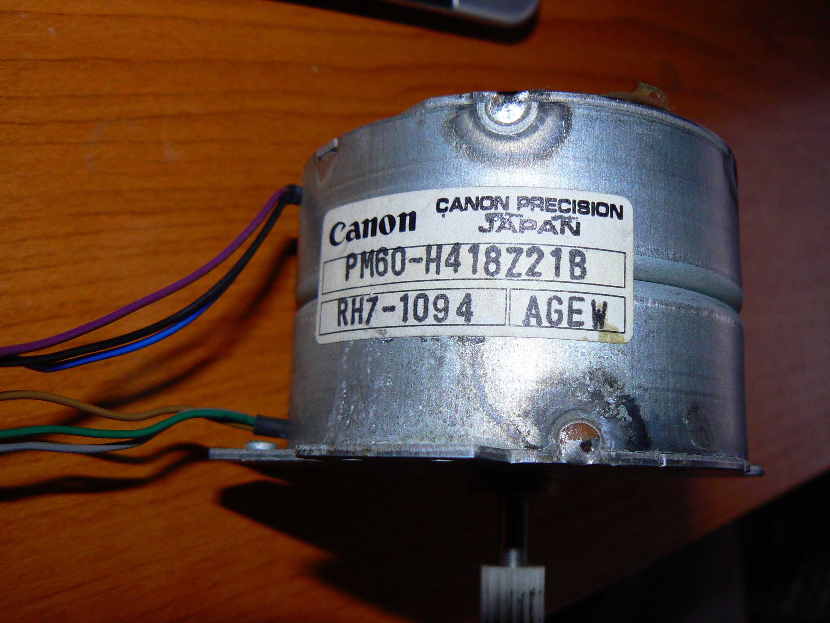

Ahoj lidi tak jsem si řekl že se zkusím pustit do výroby menšího stojku na hraní a vyzkoušení si principů. Sehnal jsem zatím tyto dva motory a nevím jak je řídit protože jsou 4 fázové se 6ti dráty a tak netuším zda půjdou použít, případně jakou elektroniku k nim stavět unipolar či bipolar. rád bych se pohyboval pomocí trapézových tyčí na L profilech pomocí ložisek a stavba z MDF. Napište mo prosím svůj názor.[/img]

12. 11. 2008, 4:02
nie som ziadny odbornik, ale ked tam je 6 drotov a na obale je 4phase, tak usudzujem ze su to unipolarne, zapojit idu ale aj bipolarne.

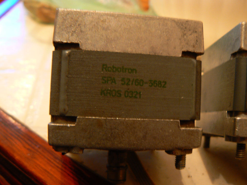

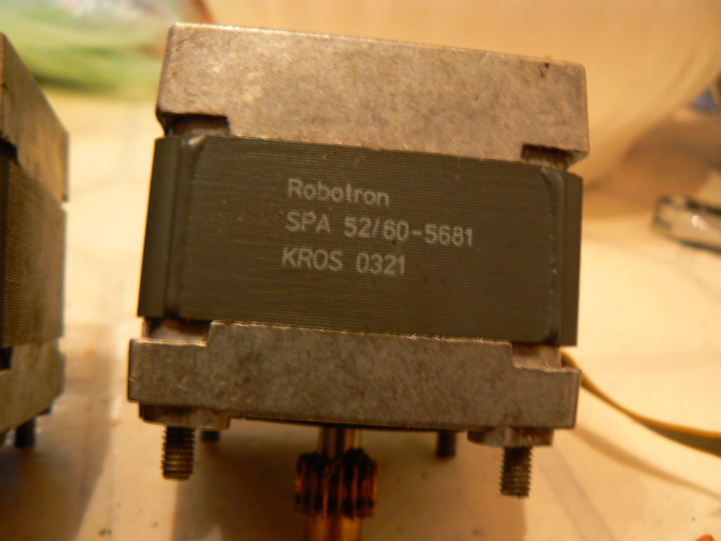

Ahoj lidi tak jsem sehnal ještě další motůrky z tiskárny Robotron a chtěl jsem se zeptat zda nebudou lepší než ty motory co ukazuji v minulém příspěvku. (Odpor vinutí Robotron cca 5 ohmů u předchozích motorů cca 13 ohmů) Použité by měly být na osy X a Y, osu Z budu řešit nakonec. Ještě jsem se chtěl zeptat jestli nemáte někdo k těmto motorům schéma zapojení na driver s TA8435. Nerad bych ten driver nebo motory odpálil. Nebo můžu na tento driver zkusmo zapojovat dráty bez znalosti polarity? Jo a ještě dotaz jak zjistím jakej proud a jaký napětí můžu do těch motorů pustit bez rizika kouře když o nich vlatně nic nevím? Dá se to nějak proměřit? :-) Předem díky za rady.
