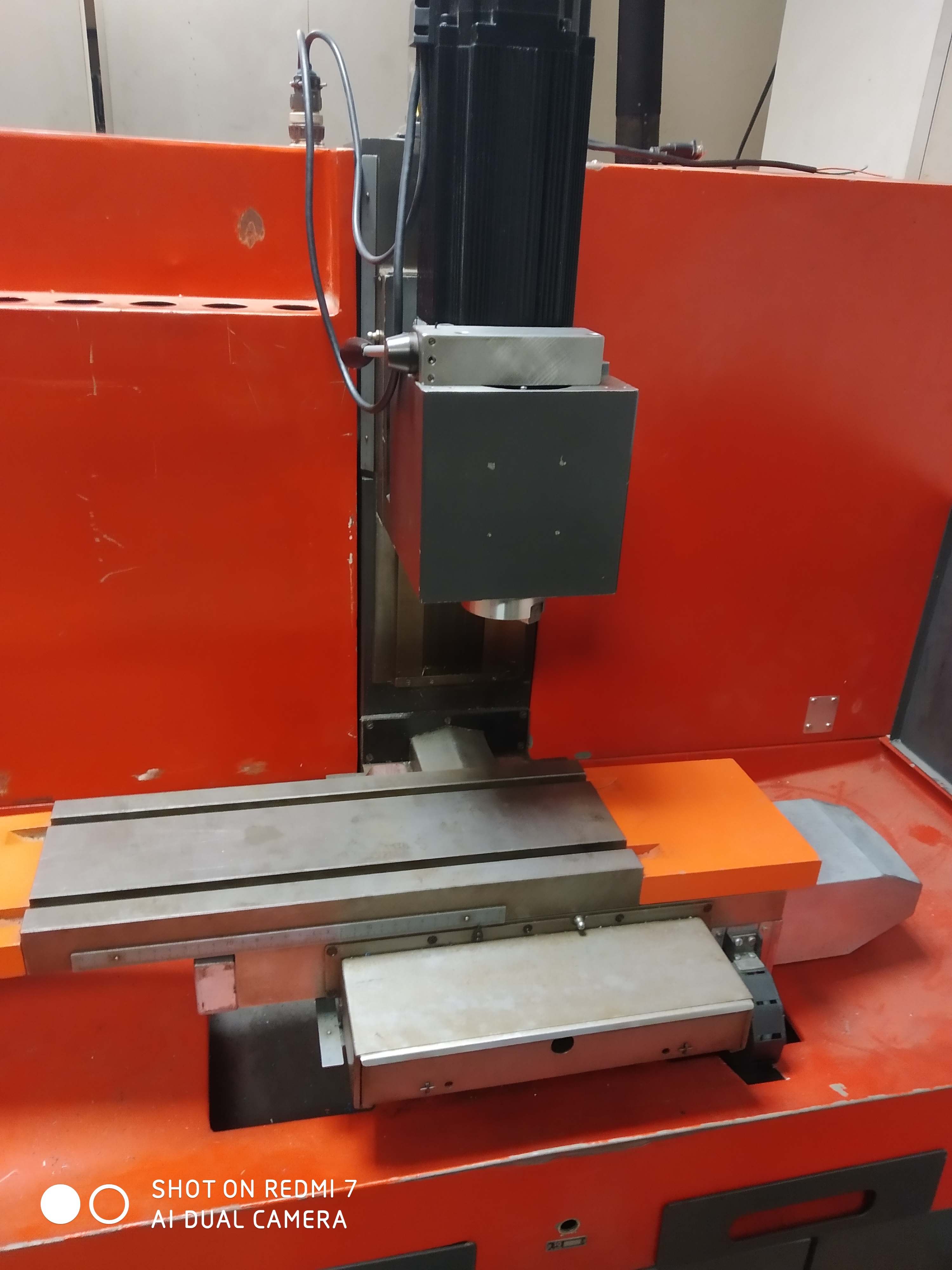

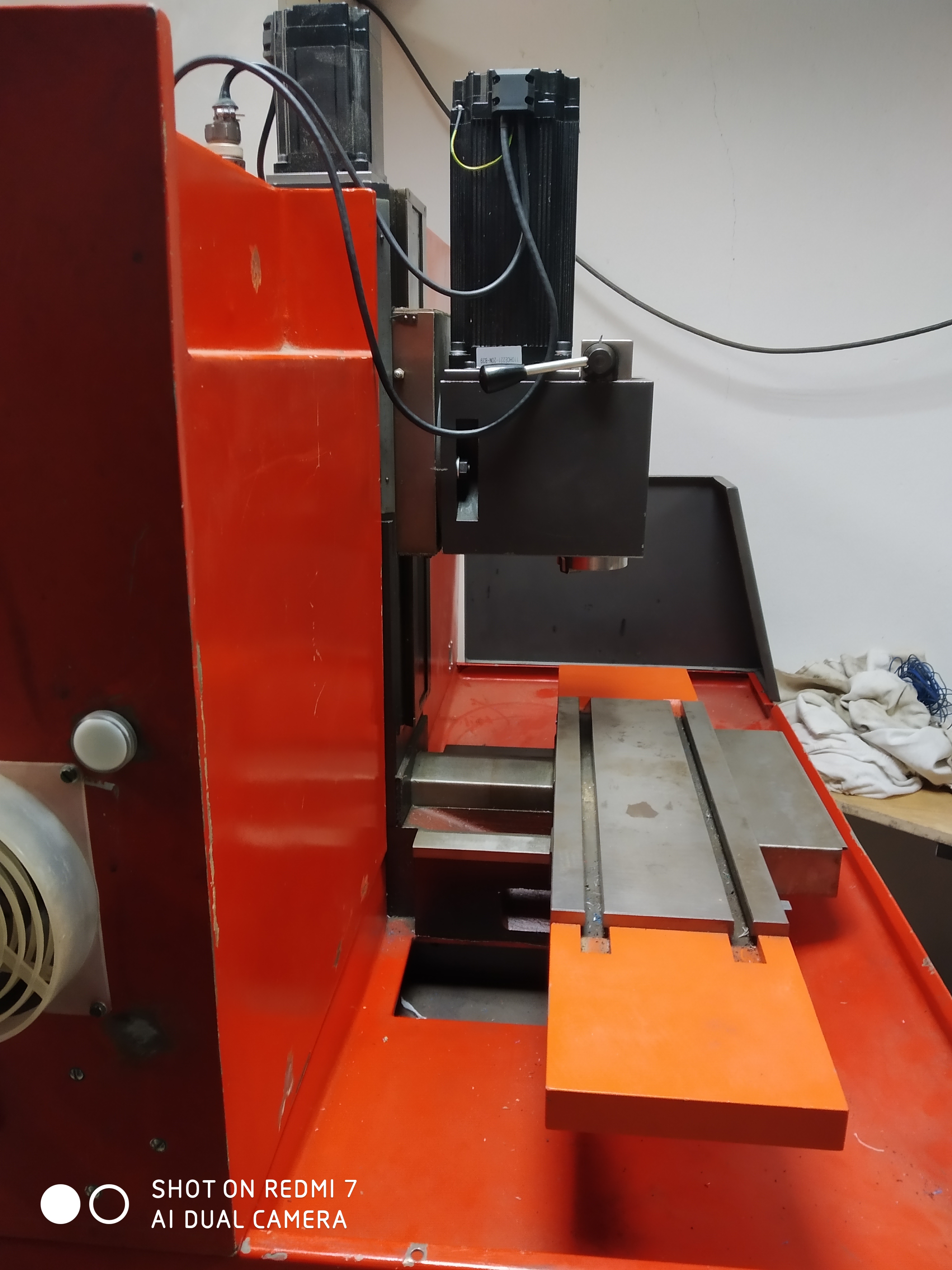

Chystám se na rekonstrukci frézky FC16 CNC kterou jsem získal jako vyřazenou, pouze v železu. Protože mám již zkušenosti s rekonstrukcí malého soustruhu, kde jsem použil k řízení Mach3 s paralelním napojením na PC, uvažuji na frézku dát rychlejší a výkonnější Mach4 s ESS a PC s Win10. Ten je však o trochu jiný než Mach3. Při aplikaci na frézku vyvstane jistě celá řada otázek které budu muset řešit, ale prozatím prosím o zodpovězení následujícího.
1) Jak nastavit vřetenový motor? Uvažuji použít 3fázový krokáč se zpětnou vazbou (pro příznivou charakteristiku Mk). Jak ho v ESS a v Mach4 nakonfigurovat? V manuálech doporučují režim OB (Out of Band), ale jak konkrétně nepopisují. Má někdo zkušenosti?
2)Kde lze sehnat pro Mach4 "OEM Function - Buttons, Dros, Leds". V Mach3 byla k mání tabulka těchto funkcí.
3) Pro Mach4 je návod k obsluze velmi skromný. Zajímalo by mě jestli lze při parametrickém programování NC-programu v G-kódu používat rozhodující funkce (jako "if-then", "for-next", atd.). Případně o jaké další funkce je NC-programování rozšířeno.

Ano chci postavit stroj na úrovni. Ty připomínky od Vás vnímám také. Servo by bylo také řešení ale nákladově drahé. Krokový motor je kompromisem. O tom ESS to vím, ale že by měl vše v pluginech to jsem nezaznamenal. Nastavení ESS a Machu se vedu postupem "krok za krokem" viz. adresu v předešlém vstupu. V příloze posílám pár foto rozpracované frézky.
