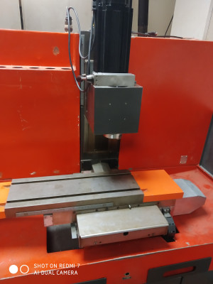

Chystám se na rekonstrukci frézky FC16 CNC kterou jsem získal jako vyřazenou, pouze v železu. Protože mám již zkušenosti s rekonstrukcí malého soustruhu, kde jsem použil k řízení Mach3 s paralelním napojením na PC, uvažuji na frézku dát rychlejší a výkonnější Mach4 s ESS a PC s Win10. Ten je však o trochu jiný než Mach3. Při aplikaci na frézku vyvstane jistě celá řada otázek které budu muset řešit, ale prozatím prosím o zodpovězení následujícího.
1) Jak nastavit vřetenový motor? Uvažuji použít 3fázový krokáč se zpětnou vazbou (pro příznivou charakteristiku Mk). Jak ho v ESS a v Mach4 nakonfigurovat? V manuálech doporučují režim OB (Out of Band), ale jak konkrétně nepopisují. Má někdo zkušenosti?

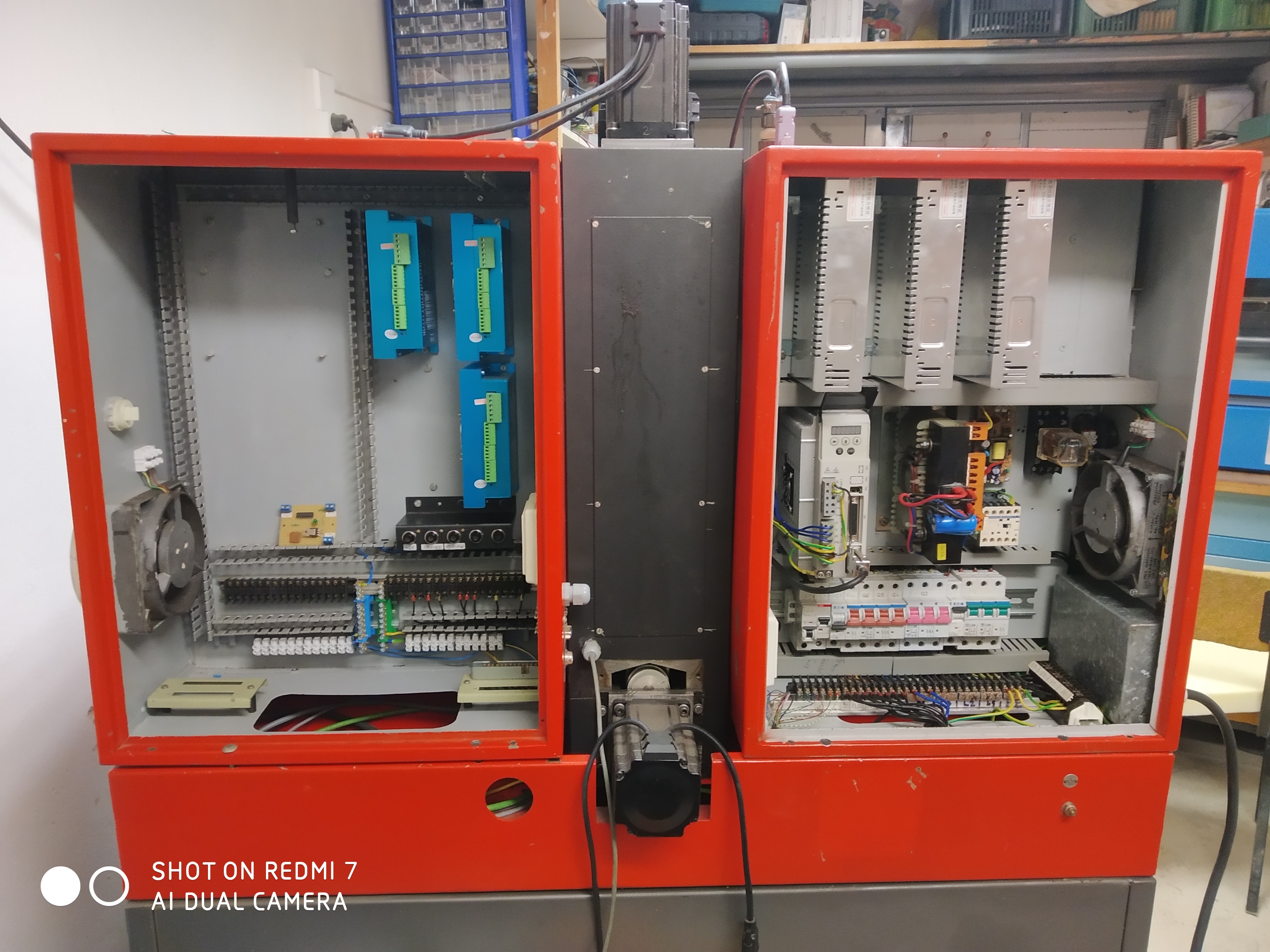

Ano chci postavit stroj na úrovni. Ty připomínky od Vás vnímám také. Servo by bylo také řešení ale nákladově drahé. Krokový motor je kompromisem. O tom ESS to vím, ale že by měl vše v pluginech to jsem nezaznamenal. Nastavení ESS a Machu se vedu postupem "krok za krokem" viz. adresu v předešlém vstupu. V příloze posílám pár foto rozpracované frézky.
Rudi z Č.
