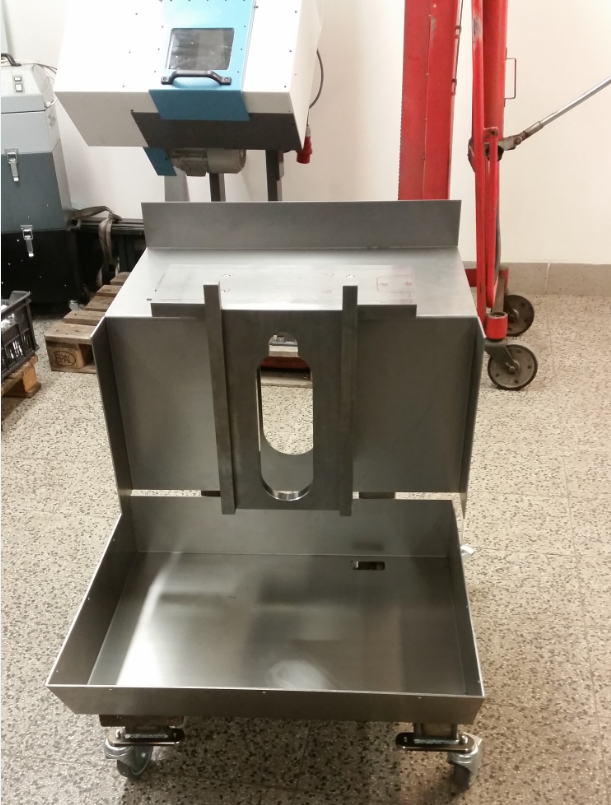

Je to vhodný základ pro DIY frezku?
Příspěvky: 7627
Příspěvek 25. 11. 2021, 5:23
Thomeeque píše: ↑25. 11. 2021, 4:29 Sry, zapomněl jsem uvést, je to U220, výztuhy 10mm. Díky za tipy!
jo, U220 má stojinu tl. 9
to U klidně může být napříč o dva, tři mm do oblouku, při vaření se to po dýlce trochu zkroutí do vrtule
odfrézuješ 4 mm, pak doprostřed toho čtverečku z výstuh něco přitáhneš osmičkou šroubkem a ono se to o tři desetiny vyboulí
a když bude konstruktér šetřivej a použije UPE220, tak to má stojinu 6,5 mm :D
Milan199
Příspěvky: 3704
Příspěvek 25. 11. 2021, 7:32
Aktuální cena litiny 170*110 jakost 250 je 48,5 / kg.
Na stavbu strojků jsem použil párkrát i svařence. Tohle je frézka // 4 osy // se dvoumi vřeteny. Z litiny by to bylo problematické, tak jsem to udělal z ocelových profilů 200 / 25.
Celé jsem to sešrouboval a jenom tak minimálně "heftnul" TIGem. Poté se obrobily dosedací plochy pro lineáry a tak. Minimum sváření a minimum obrábění, aby se do toho nevneslo zbytečné pnutí.
Ty konstrukce ze stavebních profilů jsou podle mého zbytečně problematické. Provařením těch žeber se do toho zbytečně vnese pnutí.
